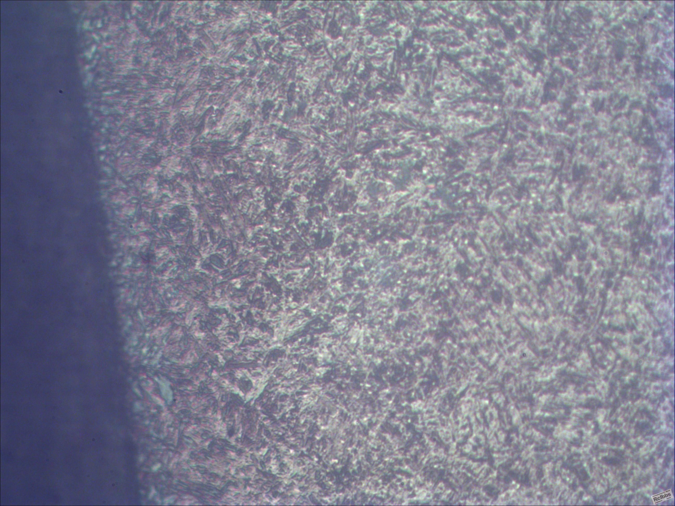

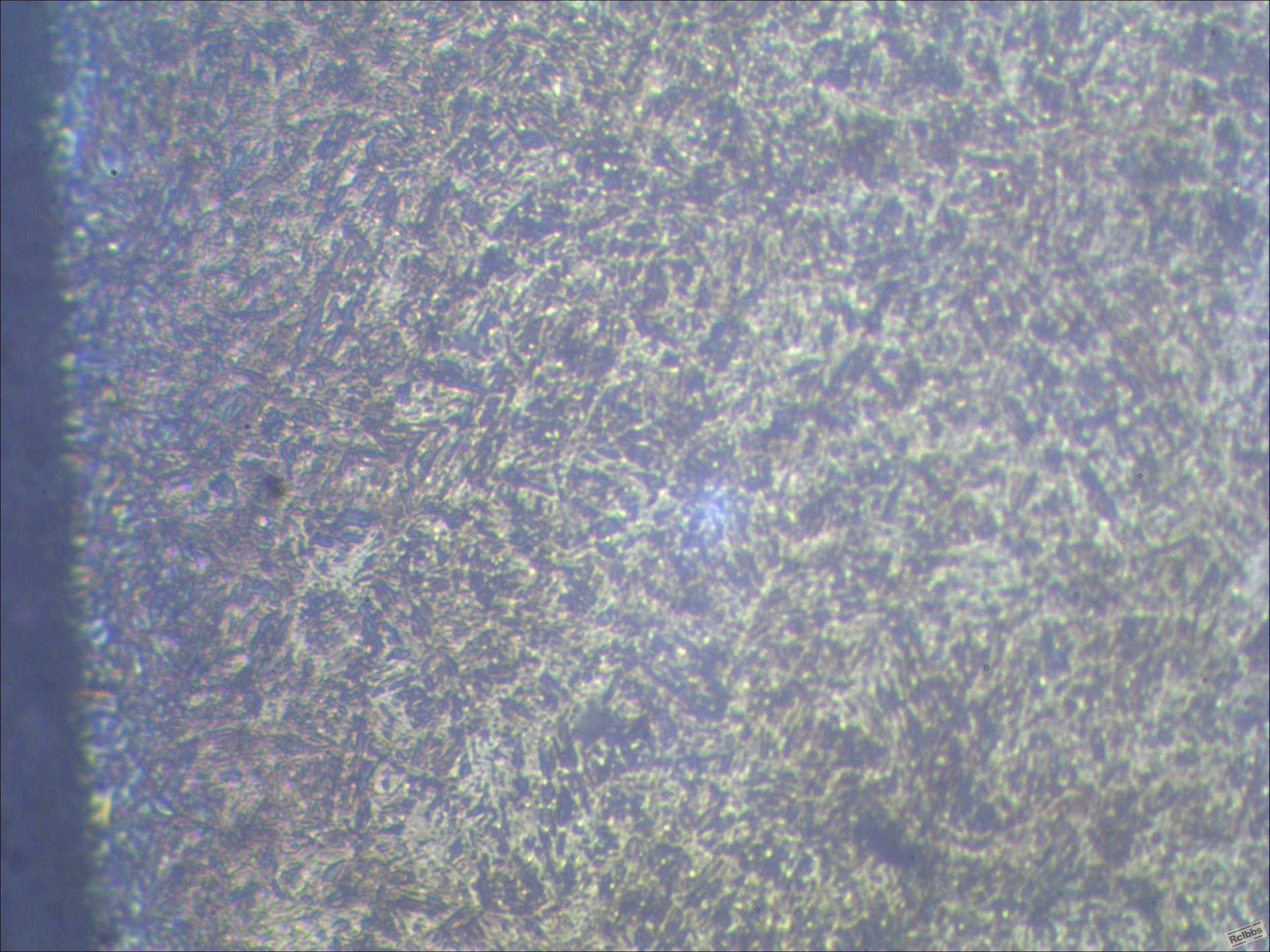

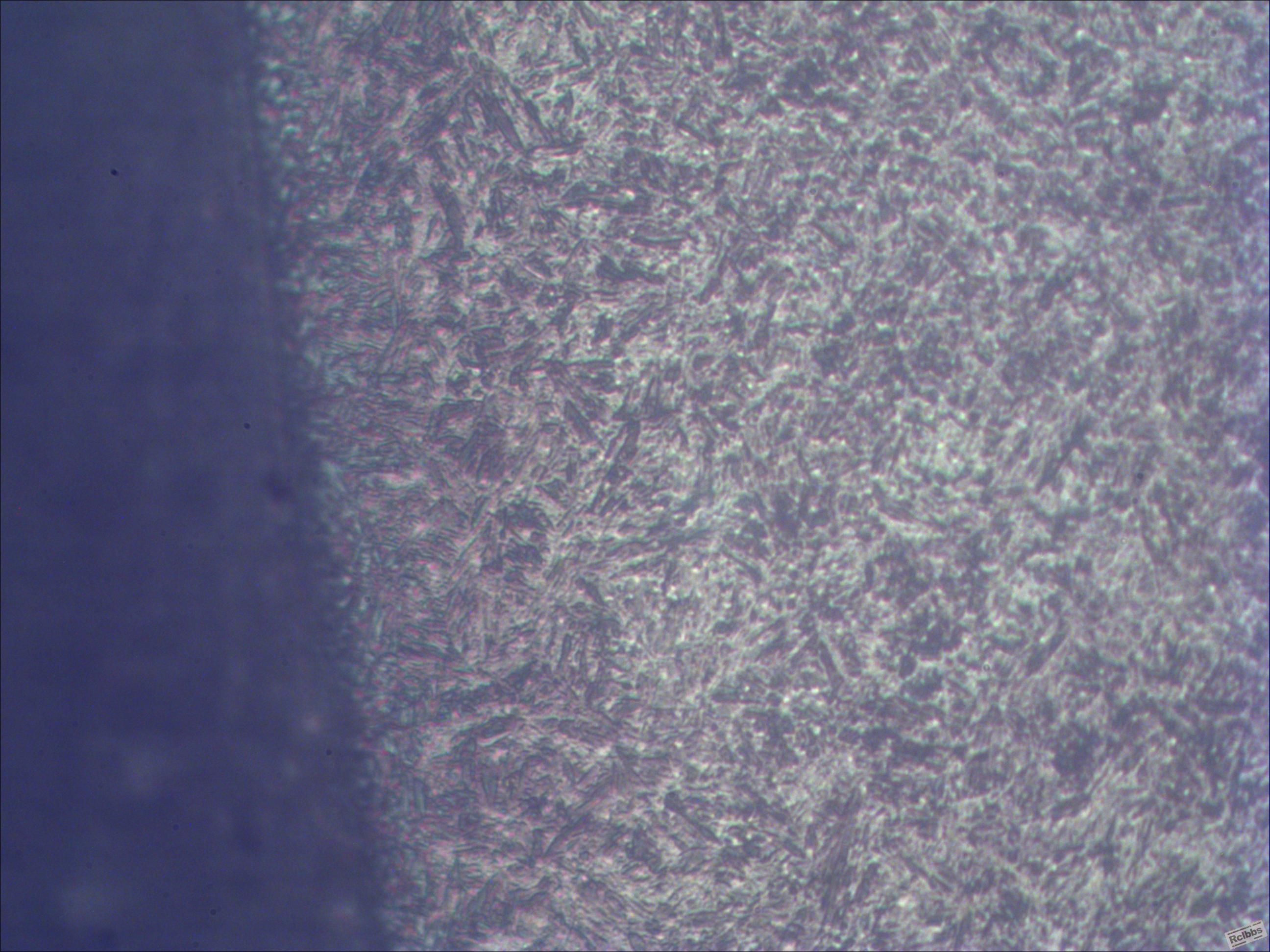

表面贫碳,出现了板条马氏体,前几张图片比较明显。
发表于 2012-2-13 16:12:08 | 显示全部楼层 |阅读模式

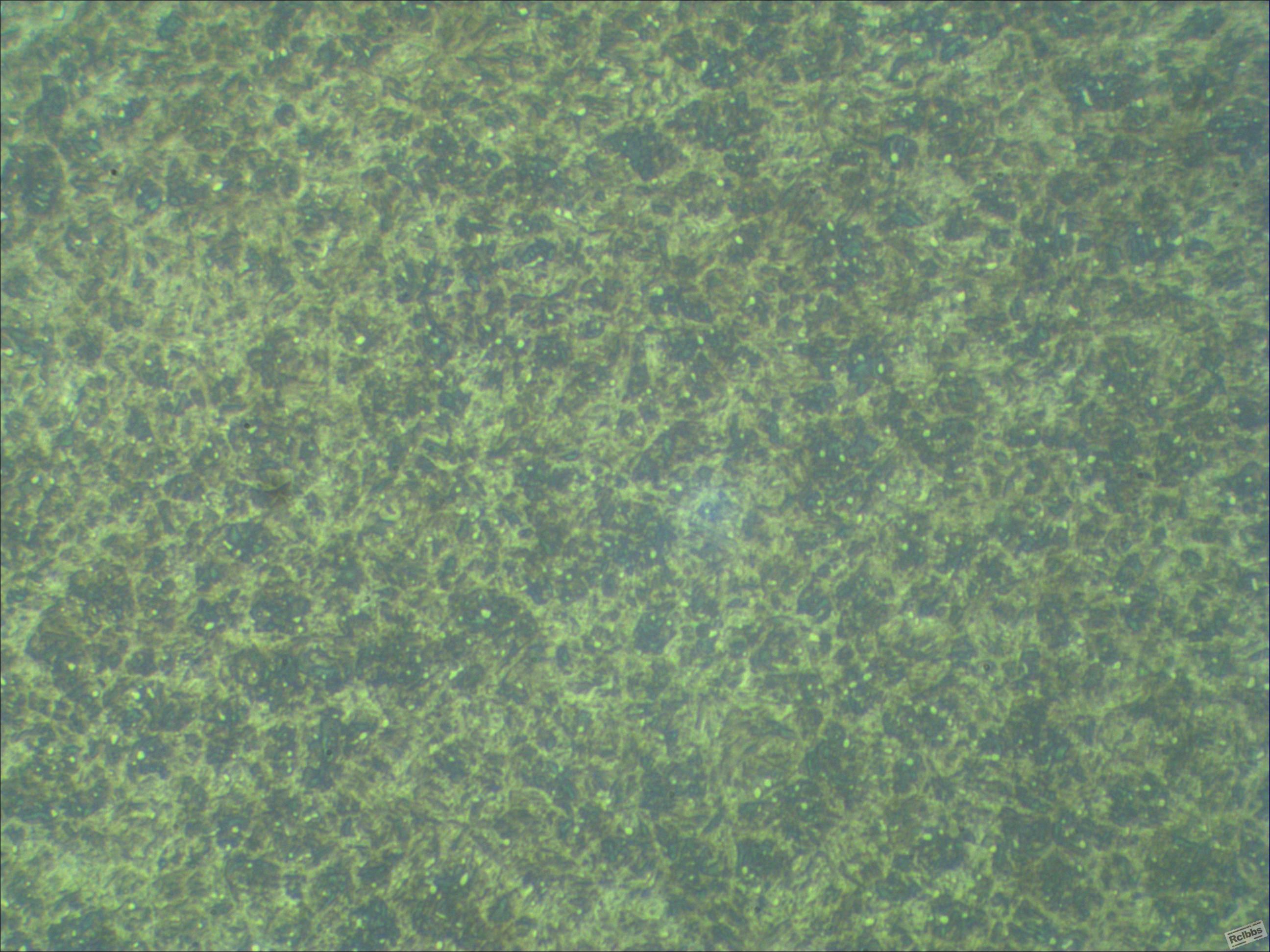

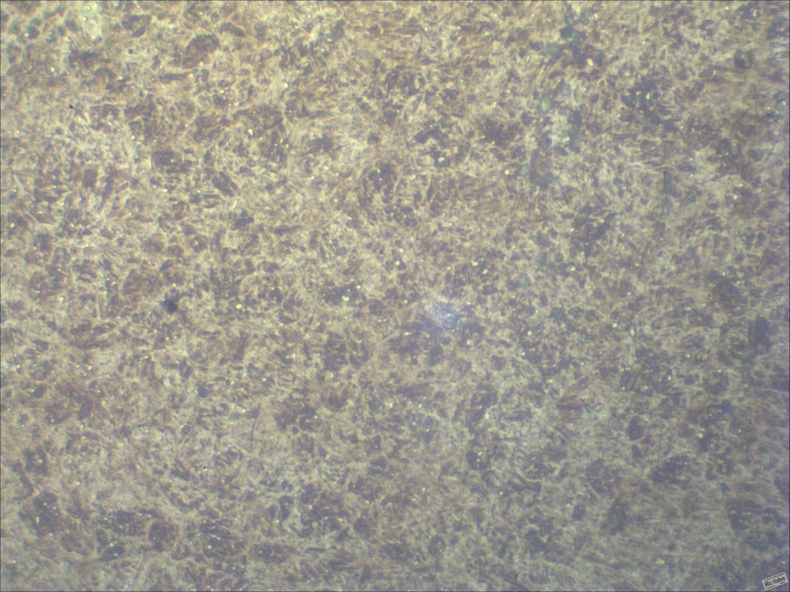

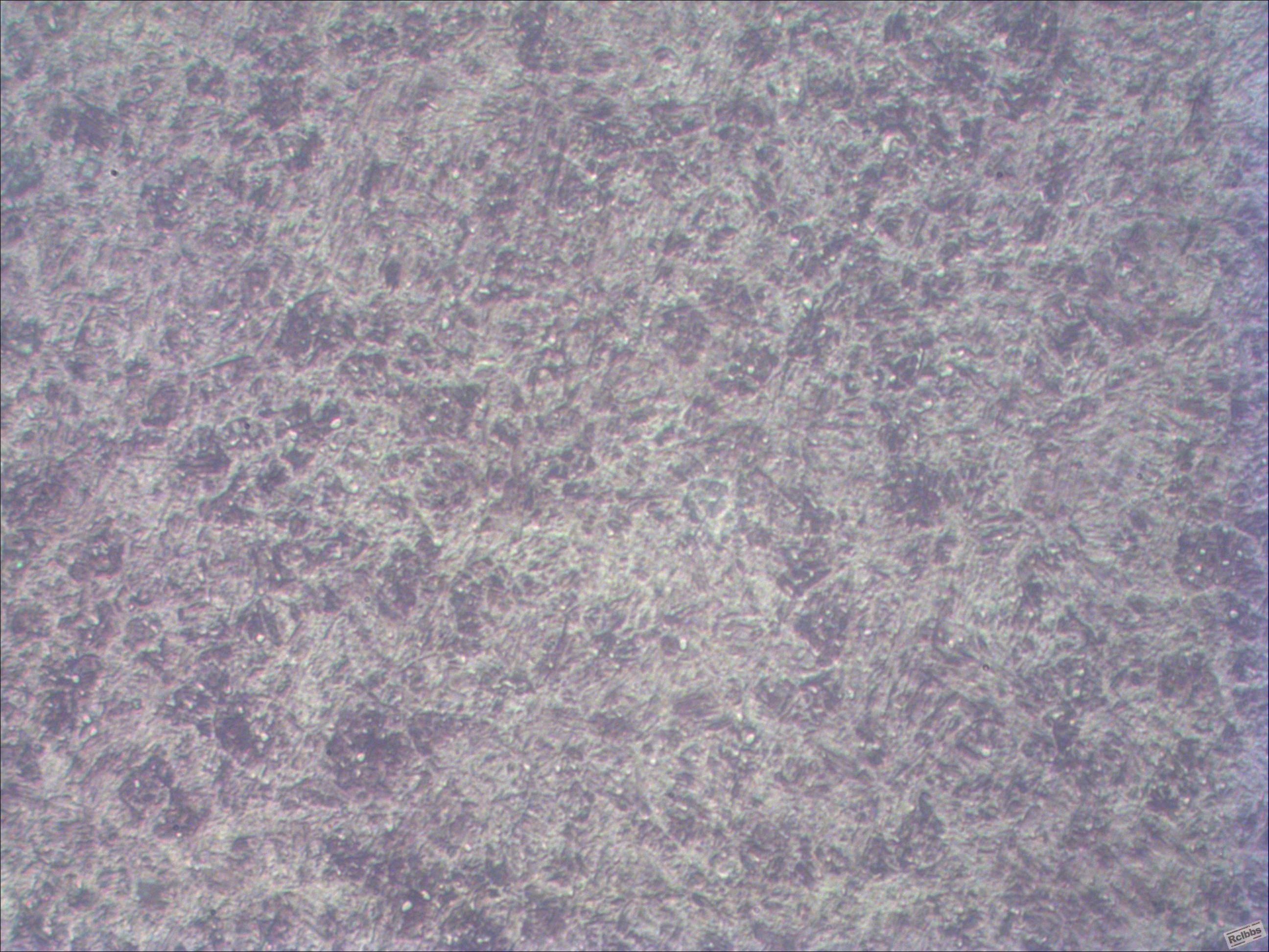

品名:钢针,直径2mm高度15mm的小圆柱体,材料Gr15,淬火后表面硬度56HRC,心部59-60HRC.硬度偏底(要求61-66HRC).
如下有几张金相照片请大伙发表下自已的看法.
心部2(400倍)
心部2(400倍)
心部2(400倍)
心部2(400倍)
心部1(400倍)
心部1(400倍)
表面3(400倍)
表面3(400倍)
表面2(400倍)
表面2(400倍)
表面1(400倍)
表面1(400倍)

感觉组织有点过热。
楼主的硬度是用洛氏硬度计直接测试的还是用显微硬度换算的?

表面有贫碳迹象。
心部看上去有屈氏体,2%硝酸酒精浅腐蚀再看。
制样水平要提高。
显微镜要清理一下了。

该工件应该脱碳了(出现了贫碳层),能不能发张1000倍的表层图片?那样看一下就清楚了。滚针应该在网带炉上油淬的,国外有专门的滚针热处理生产线,这种炉子能很好的防止细小工件搁在炉体内,造成硬度不良。著名的滚针轴承制造商德国舍弗勒集团在太仓的工厂就有很多这样的炉子。

您好,是显微硬度打的,距表面0.1mm处硬度转换后56HRC,心部59-60HRC

谢谢你的回复,显微镜是10前后买的,已经不好用了,对贫碳一说表赞同,表面表现出来的是中碳马氏体,几乎无碳化物,并且无残奥,排除了过热.

谢谢了,显微镜10年前的,拍400倍都不怎么清了,没办没啊,表面是有贫碳现像,不过心部碳化物数量感觉不是很多啊..

如果心部是屈氏体那么碳化物含量应该会较多,而此件可以看出心部碳化物较少?

本人做一假设,从表面看有贫碳的现像,从心部看,碳化物含量较少,组织也有点粗,是否存在表面贫碳,淬火又有点过热的可能性.还请各位推翻.

你的炉子是可控气氛炉吗?若是的话,适当调高碳势。我看心部没有过热,另外你使用HV10打一下表面硬度。
