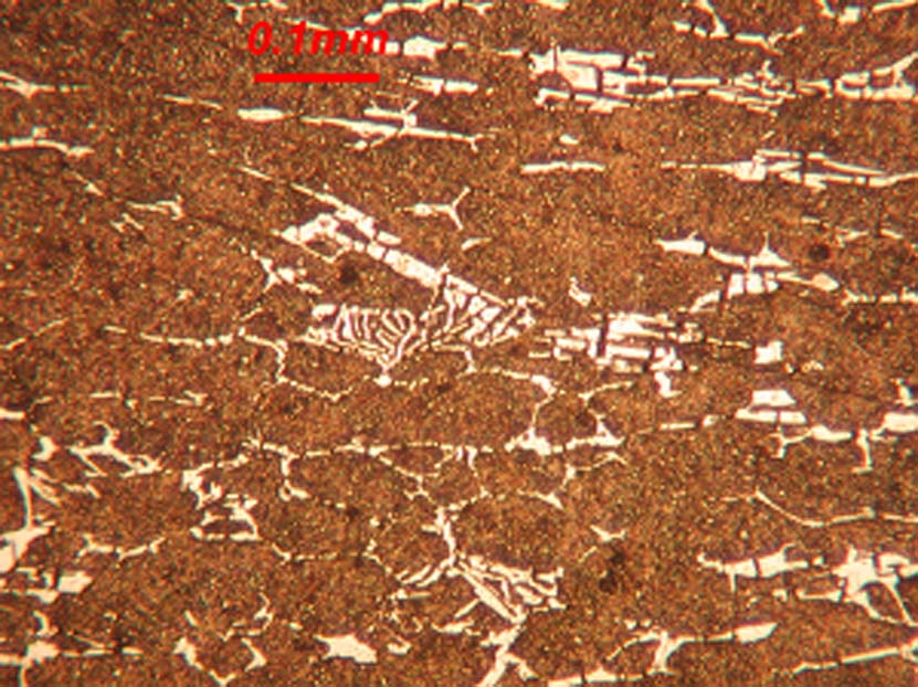

Cr12MoV热处理淬火以后共晶碳化物内裂纹

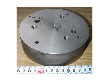

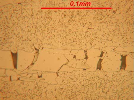

精美金相图片共欣赏2
Cr12MoV原材料莱氏体共晶碳化物角状化; 碳化物拖尾及链状

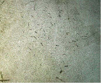

精美金相图片共欣赏3
GCr15材料低倍组织检验
Ф165mm原材料(图1-4)发现在切片横截面上近中心区域呈现颇多的细长条发纹,裂纹二侧呈锯齿形,是典型的白点裂纹,按1979-80标准中Ф150-250mm规格评定,白点裂纹为2级,属不合格材料。

Cr12MoV未热处理时工件上存在内裂纹,工件高度=60毫米。反面没有裂纹。

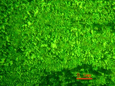

精美金相图片共欣赏5
原材料Cr12,Φ90mm.共晶碳化物>>8级.
发表于 2007-10-4 10:55:35 | 显示全部楼层
是不是白点啊?可怕!!

发表于 2007-10-4 11:17:58 | 显示全部楼层
恩 ,属不合格材料。
发表于 2007-10-4 17:03:32 | 显示全部楼层
楼主能对第一幅图片作一下详细说明吗?图片中的组织不是很清楚

 楼主| 发表于 2007-10-6 17:28:43 | 显示全部楼层
哦!
题图已经说了啊,
是Cr12MoV热处理低淬(低回工艺)以后,没有回火状态的热处理显微组织!硝酸酒精腐蚀剂。

发表于 2007-11-9 10:34:09 | 显示全部楼层
图片5不是很清楚,另有吗?
签到天数: 325 天
 楼主| 发表于 2007-11-9 18:01:37 | 显示全部楼层
原帖由 qzhaoy0519 于 2007-11-9 10:34 发表
图片5不是很清楚,另有吗?
同意你的观点,要重新拍的话,我就辛苦了,是2004年的照片啊,要把试样找出来,你想想看!----难!
发表于 2007-11-16 16:08:27 | 显示全部楼层
能不能讲下图1啊,共晶C化物内裂纹有什么影响?
