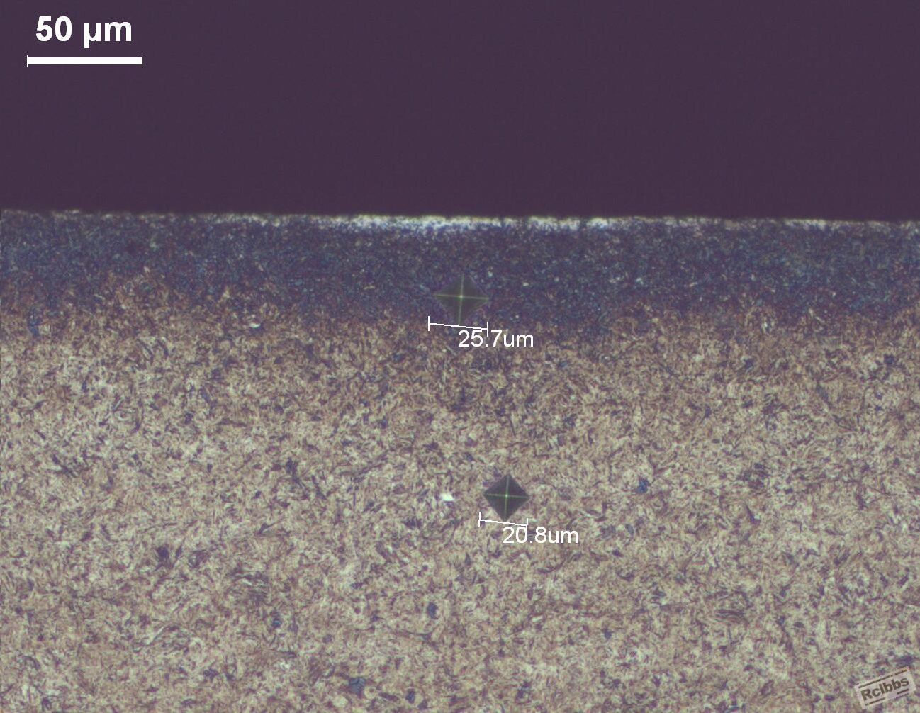

在日常检验感应淬火零件(轴,表面较光滑)时,腐蚀后意外发现零件表面有等距的间隔条纹,后对表层进行组织观察,发现了较为典型的二次淬火组织。该零件为公司外协产品,具体工艺未知,我把基本情况描述给各位,供初学者学习,资深者批评。
零件:直径20mm,长度56mm轴;圆柱面要求感应淬火+回火:58+6HRC, Rht550=0.8+0.8
材料:60钢相当的碳含量,可能为60Si2Mn或65Mn材料

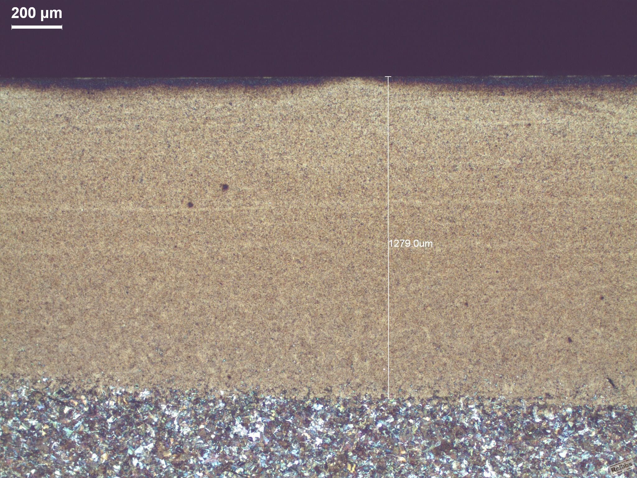

通常沿纵向剖开,磨光腐蚀后观察硬化层分布,总体上较为均匀,端部全部淬到,
表面硬度62.0HRC,有效硬化层深度1.1mm,似乎零件合格,请接着往下看...

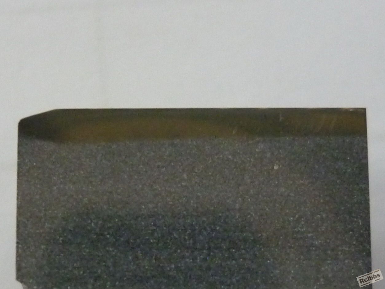

如下图轴一端纵向截面硬化层

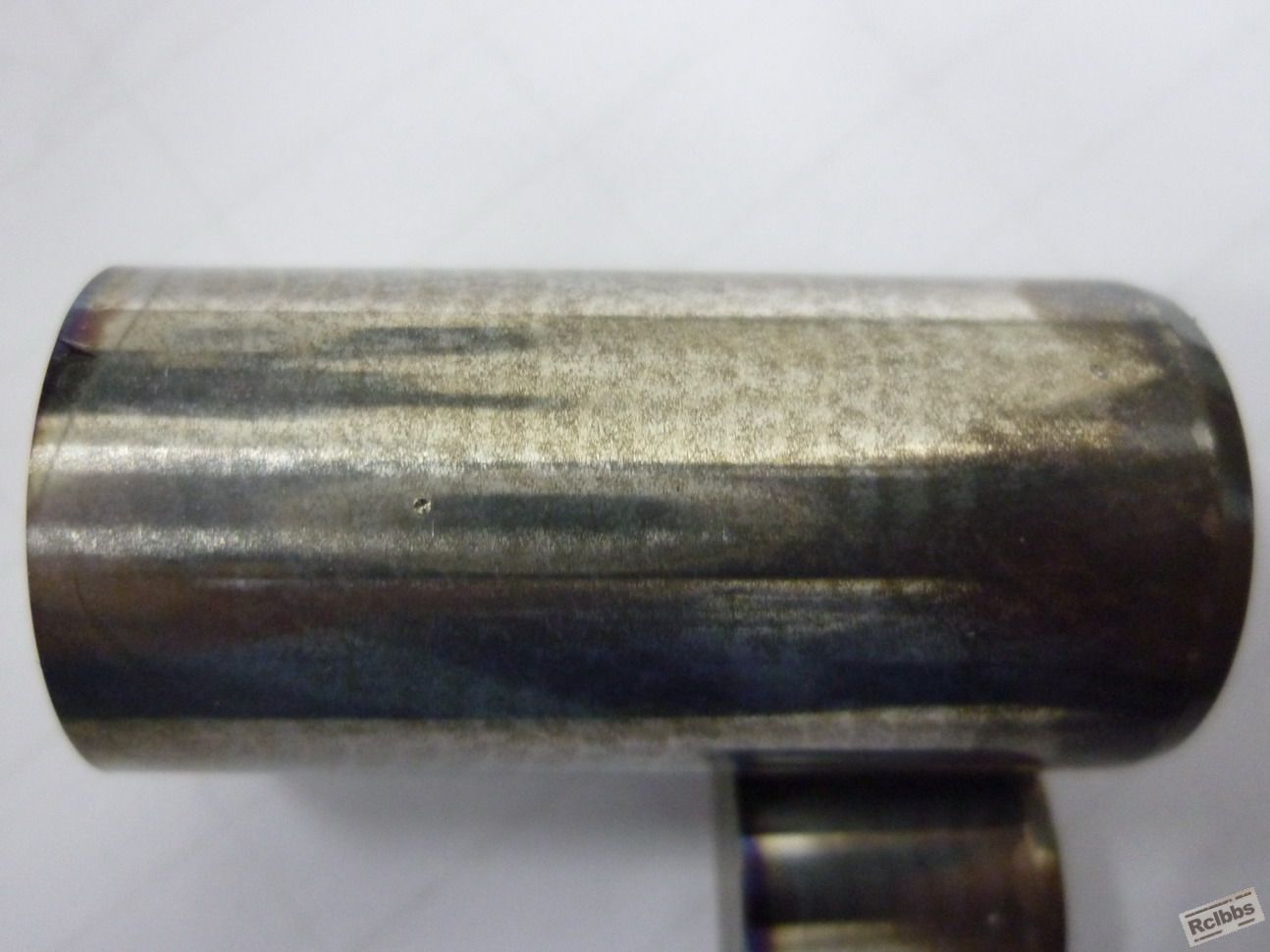

在腐蚀的时候,因为圆柱面较为光滑,发现圆柱表面有等距离的明暗相间条纹,于是将整个圆柱面用硝酸酒精腐蚀,形貌如下
表面腐蚀后形貌
表面腐蚀后形貌

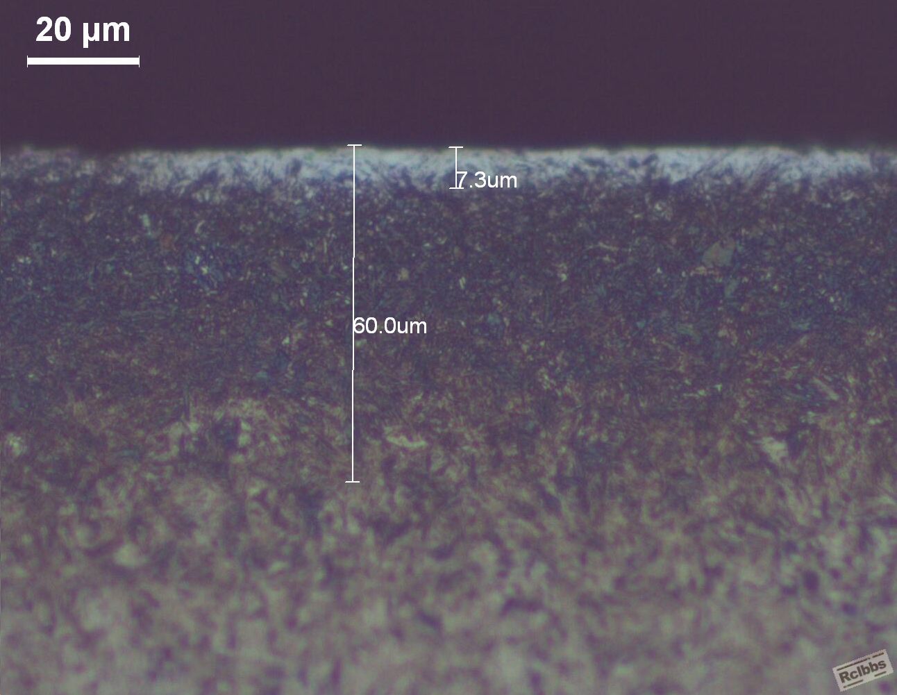

于是怀疑表层组织有异常,后来发现是二次淬火层组织,纵向呈波浪形(表面看就是明暗相间)。最表面白色为二次淬火马氏体,次表层深色为回火组织,然后为原始淬硬层组织。很明显回火区和原始淬硬层组织存在硬度差别(591/737HV0.2),二次淬火区最深7um,回火区最深60um。如下3张图片所示
至于造成二次淬火的原因,应该是感应淬火后的磨削工艺出现异常,因是外协件,不方便对工艺进行分析。
这个零件的检验给了我们一个启示:出现异常的情况我们不能忽视,应该多留心,细心,用专业的知识去解释。

 楼主| 发表于 2012-2-15 09:07:13 | 显示全部楼层
孤鸿踏雪 发表于 2012-2-15 08:24
惭愧,只知道氮化/软氮化产品表面形成的化合物层常被称做“白亮层”,另外电加工表面形成的再淬硬、再 ...
白亮层是相对的,仅指颜色较白,是因为淬火马氏体不易侵蚀而显示的白色。
 楼主| 发表于 2012-2-15 09:15:43 | 显示全部楼层
magicmotor 发表于 2012-2-15 08:47
这个明暗相间的条纹会不会与感应热处理工艺相关呢?
做感应淬火的时候感应器与零件之间有没有相互运动啊? ...
您提到的我也考虑过,但感应淬火时工件旋转并连续移动,不会造成这种细细的条纹,况且,硬化层组织均匀细小,仅极表层有组织异常(淬火后磨削量也不会太大)。因此我认为磨削的问题可能性比较大。
