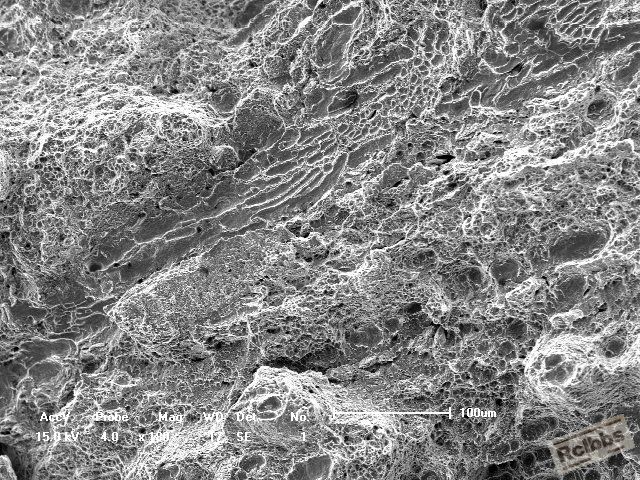

就是这个产品,我将裂纹打开后发现新鲜断口上存在大量的硫化物夹杂,但是我在裂纹处进行金相组织观察时,夹杂物评定时硫化物级别不高,没有长链状和大量块状硫化物夹杂,大家说该怎么处理啊! th180-1.jpg

有可能硫化物比较细长,不容易观察,要抛光质量高一些并在高倍下观察。

你这个有点像50#材料

杯锥状韧窝

用BSE像观察,可观察夹杂物在断口上分布
金相法观察MNS夹杂时,要注意取样截面方向
