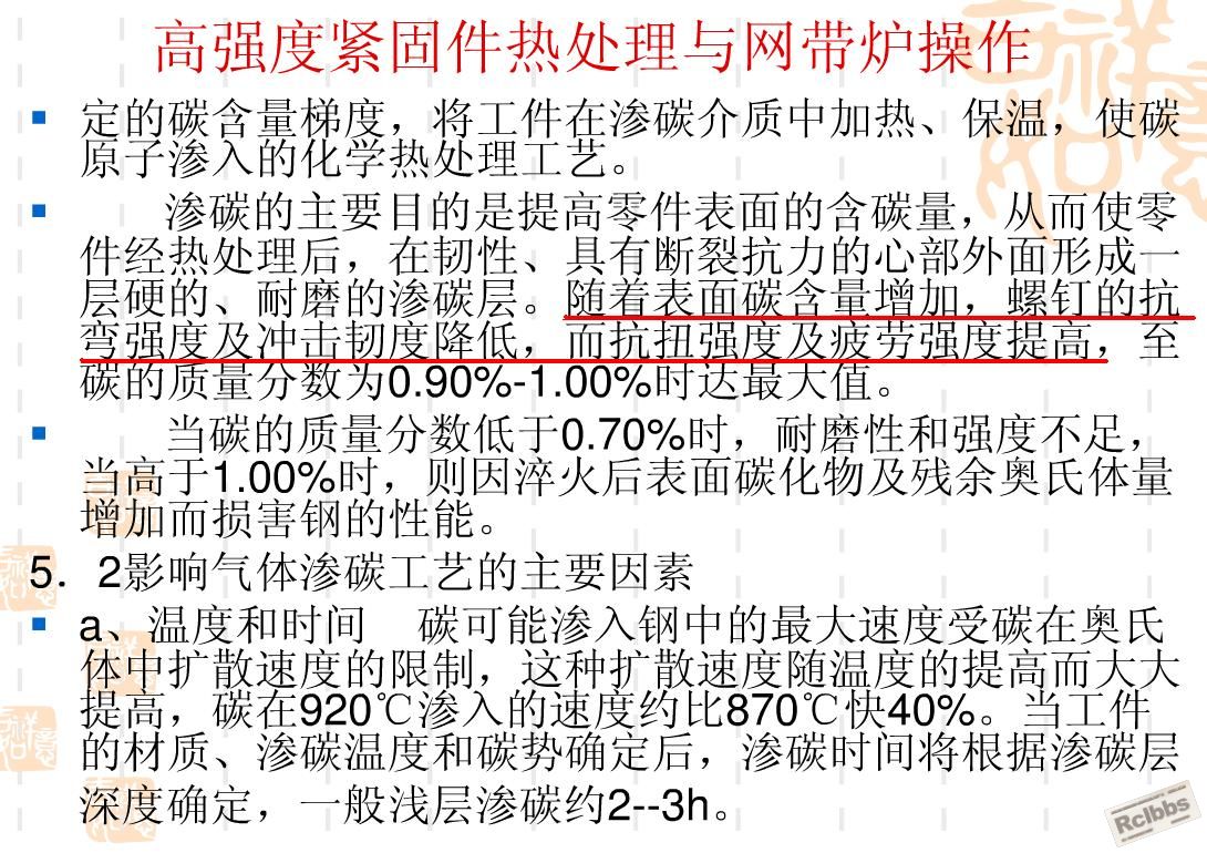

今日看了一篇文章,里面提到:(渗碳)随着表面碳含量增加,螺钉的抗弯强度及冲击韧度降低,而抗扭强度及疲劳强度提高。
这里,我有两个疑问:
1,渗碳后表面硬度增加,一般来说,硬度增加,各种强度会有提高,而在文章里的抗弯强度为什么会降低?
2,抗扭强度提高的原因是表面碳含量增加还是硬度提高?另一种说法:感应淬火可以提高零件的抗扭强度么?各位大侠有这方面的经验么?能有具体分析更好!

一般来说,硬度提高,各种强度都有一定程度的提高,那取决于一定的范围内的比较,渗碳后的硬度提高属于特殊情况,建议楼主查询一下抗弯强度的定义,然后就明白了
抗扭强度的增加首先是因为硬度提高了,而硬度提高是因为渗碳,所以这两个在这里不是有那个必要一定要分开说的,互相影响!
感应淬火可以提高零件的抗扭强度。
