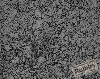

由于保密 成份和工艺不方便透露 这是一种低碳高强度钢板 调质后抗拉强度在960MPa 断后延伸率在14%左右
在-40度的冲击功为40J以上(半厚) 照片里 个人认为 白色块为铁素体 其它组织说不太好 希望大家指点一下
这个是钢板
 楼主| 发表于 2012-2-15 16:54:29 | 显示全部楼层
这个是照片 之前怎么没传上来。。。
发表于 2012-2-15 17:51:40 | 显示全部楼层
这是热处理后接着做的金相组织?
发表于 2012-2-15 18:19:54 | 显示全部楼层
怎么感觉像碳化物呢,你这是横向组织还是纵向组织
 楼主| 发表于 2012-2-16 07:52:33 | 显示全部楼层
这个是调制出来的相片
这个是垂直于轧制方向的照片
签到天数: 141 天
发表于 2012-2-16 08:14:28 | 显示全部楼层
白色块状物是块状铁素体,但是其他的组织不好判断啊  片层状的珠光体
发表于 2012-2-16 08:43:49 | 显示全部楼层
粒状贝氏体可能性较大
签到天数: 75 天
发表于 2012-2-16 08:51:00 | 显示全部楼层
回火马氏体+少量铁素体。
 楼主| 发表于 2012-2-16 09:26:45 | 显示全部楼层
因为单位工艺保密的原因 实在没法告诉大家具体工艺
8楼的回火M 个人估计可能性不大 因为这个是高温回火
硬度不高HRC在20 有地方都打不出来

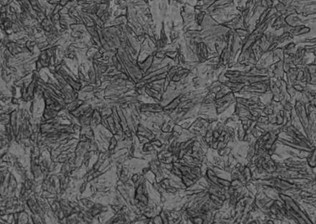

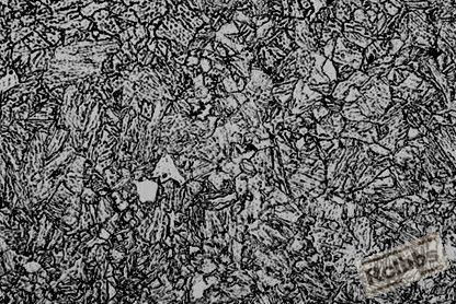

 楼主| 发表于 2012-2-16 09:29:09 | 显示全部楼层
补两张照片 第一张是低一些的温度回火照片(但也属于高温回火范围)
第二张是淬火后的照片
淬火后的照片
淬火后的照片
稍低温度的回火照片
稍低温度的回火照片

发表于 2012-2-16 09:51:28 | 显示全部楼层
米有材料成分  工艺   确实很难判断金相啊!所有的判断都是瞎猜!算了……
签到天数: 942 天
发表于 2012-2-16 11:08:13 | 显示全部楼层
回火索氏体+铁素体。--------------------
签到天数: 6 天
发表于 2012-2-16 14:50:07 | 显示全部楼层
回火照片为回火索氏体组织
发表于 2012-2-16 15:22:40 | 显示全部楼层
个人愚见,这个好像是针状铁素体。大块白的就是铁素体。我看这像是管线钢,不知道对不!
发表于 2012-2-17 08:30:09 | 显示全部楼层
应该是行CrNi的低碳钢板了,低碳淬火自然是板M,较高温度回火依稀保留了点马氏体的位相。继续提高回火温度,位相消失,原马氏体区域越来越黑乎乎。淬火出来应该有40HRC? 600左右回火到20HRC?高亮白色为正火组织中的贫碳F,淬火后保留了下来,
秋天的风 + 10 感谢参与!
签到天数: 21 天
发表于 2012-2-17 12:29:12 | 显示全部楼层
这个照片没有什么奇怪的, 实为相当普通的调质合金钢材,不外乎里面多些锰含量, 铬,镍,钼含量.再加上一定的轧制工艺而形成.
世界上许多做高强度板的早就在卖了,没什么高新技术在里面!
发表于 2012-2-17 12:44:15 | 显示全部楼层
是什么工艺都不说,我们只有猜谜了。
签到天数: 99 天
发表于 2012-2-17 14:29:45 | 显示全部楼层
没有工艺技术,没有材质的组织分析等于瞎子摸象
签到天数: 146 天
发表于 2012-2-17 18:39:59 | 显示全部楼层
从组织上看应该是低碳马氏体+贝氏体+铁素体组织
 楼主| 发表于 2012-2-18 08:47:16 | 显示全部楼层
成份里没有Ni 碳当量在0.53 含碳量在0.2%左右
淬火之后HRC在30左右 回火之后就之前提到的那样了 因为实验室还没怎么买设备 用的是别的车间的东西 没有显微硬度。。。只有HRC
谢谢指点 学习了
