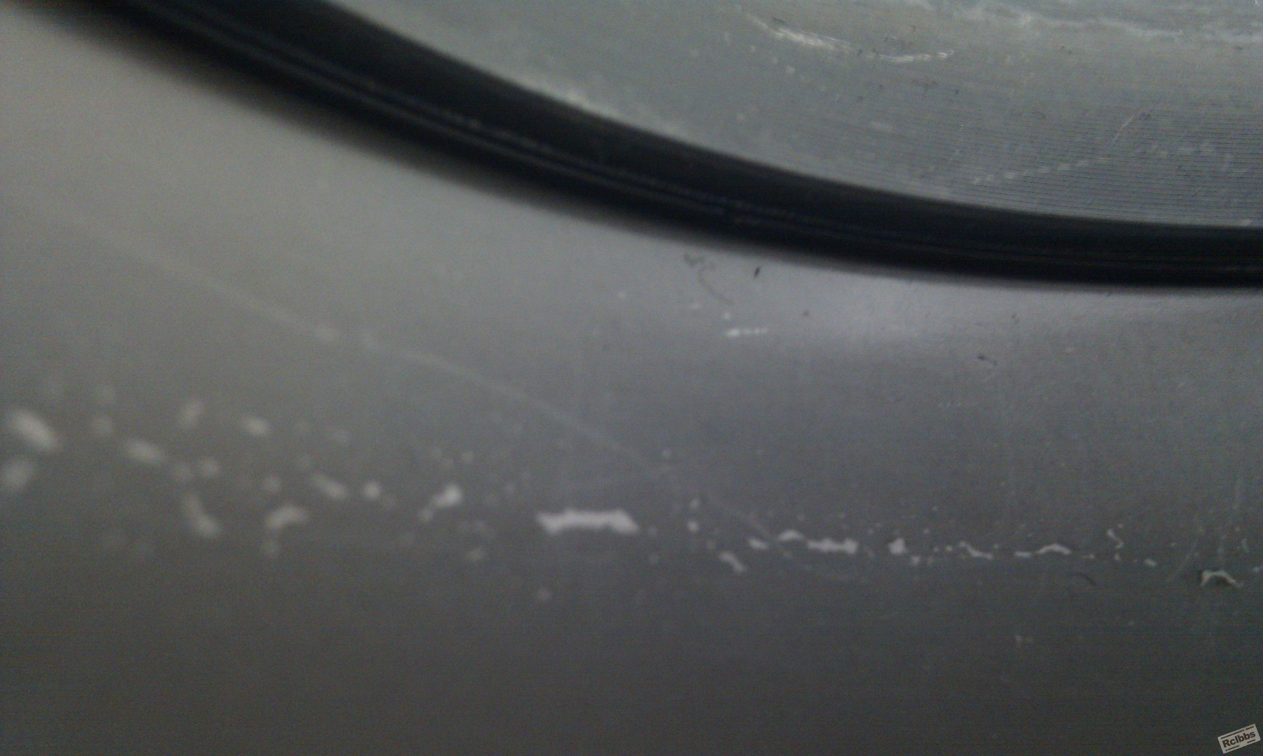

就是材料太差看到的碳化物液析[attachimg]97181
实物图片
实物图片

碳化物带状与液析是纵向分布的,不知你的产品是钢管还是锻造的毛坯?但是从理论上分析不可能存在沿沟道分布的碳化带?希望楼主能告知详细信息,以便大家帮你分析。

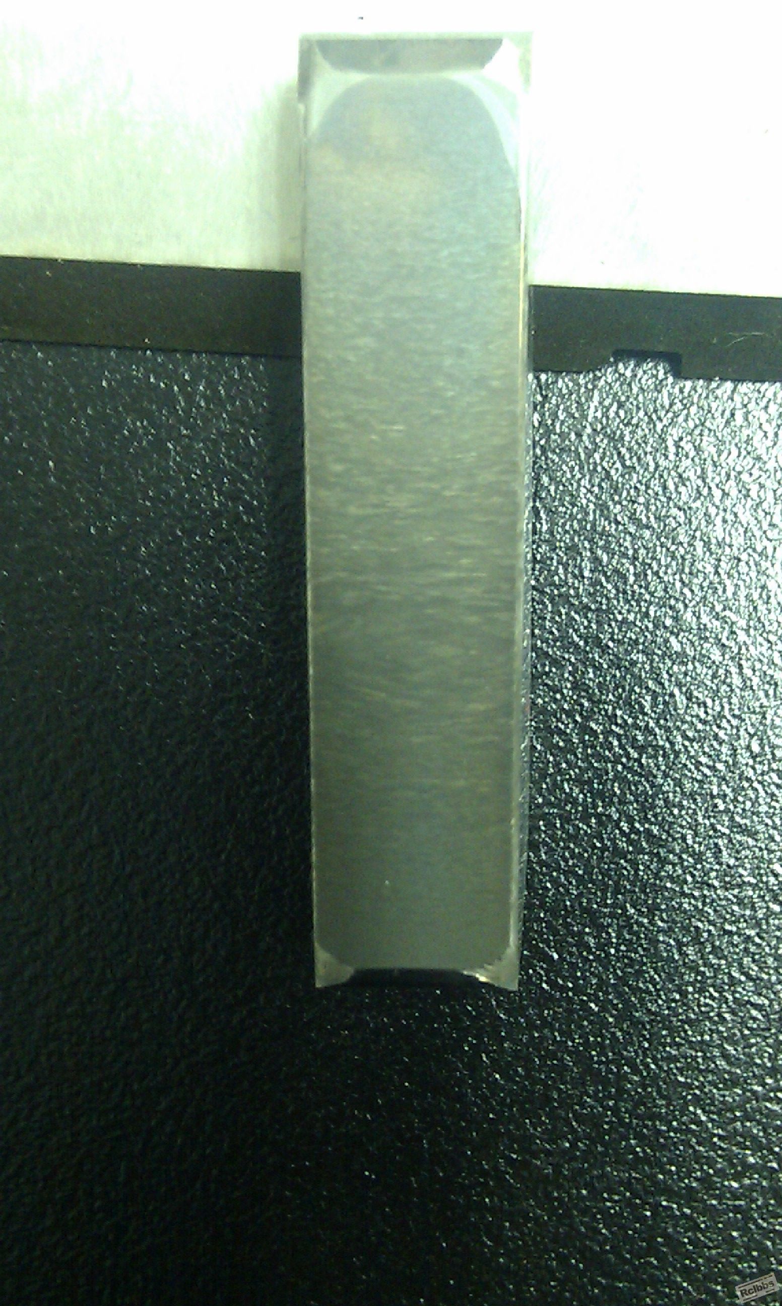

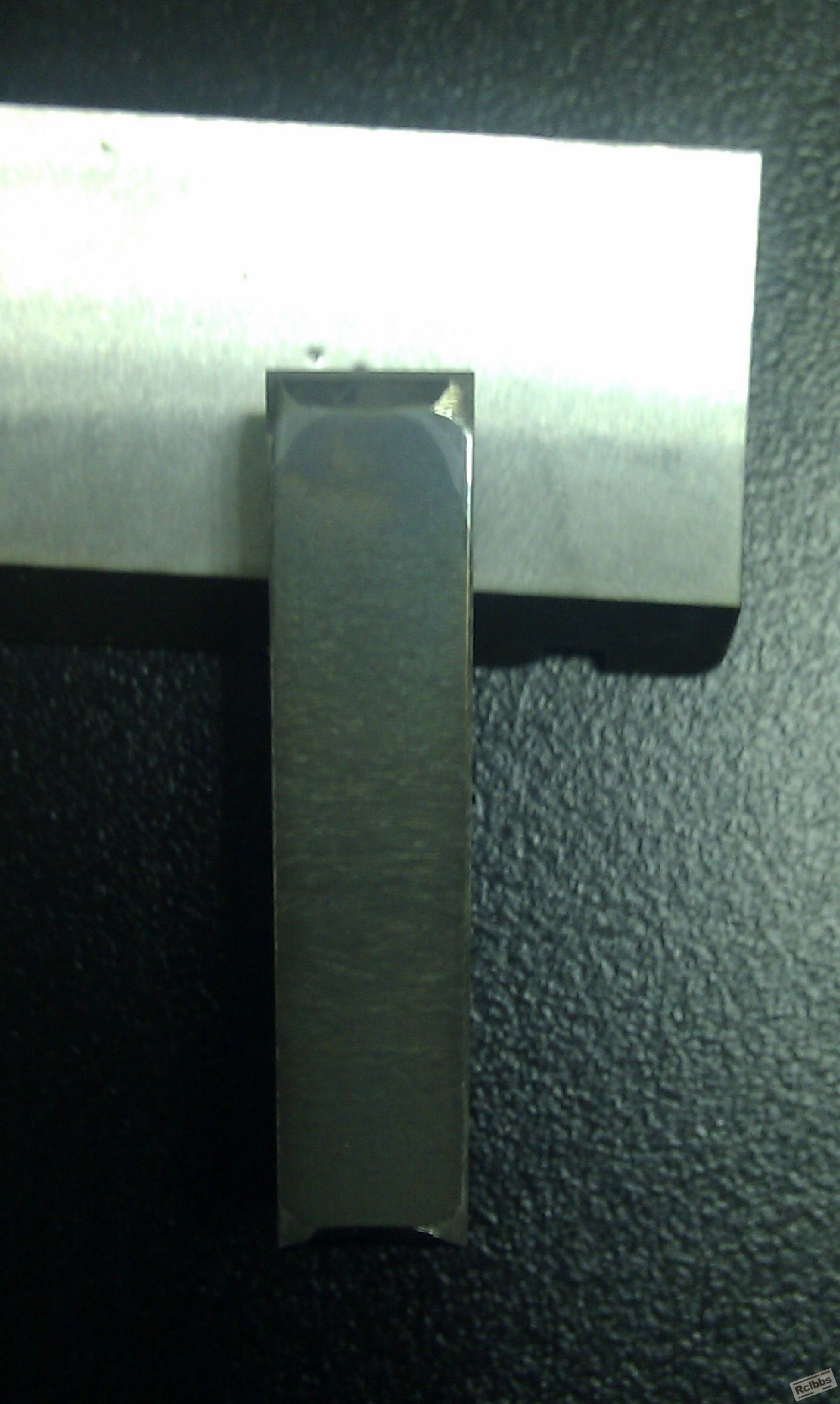

那就给你看看,什么叫不可思议
实物
实物
实物

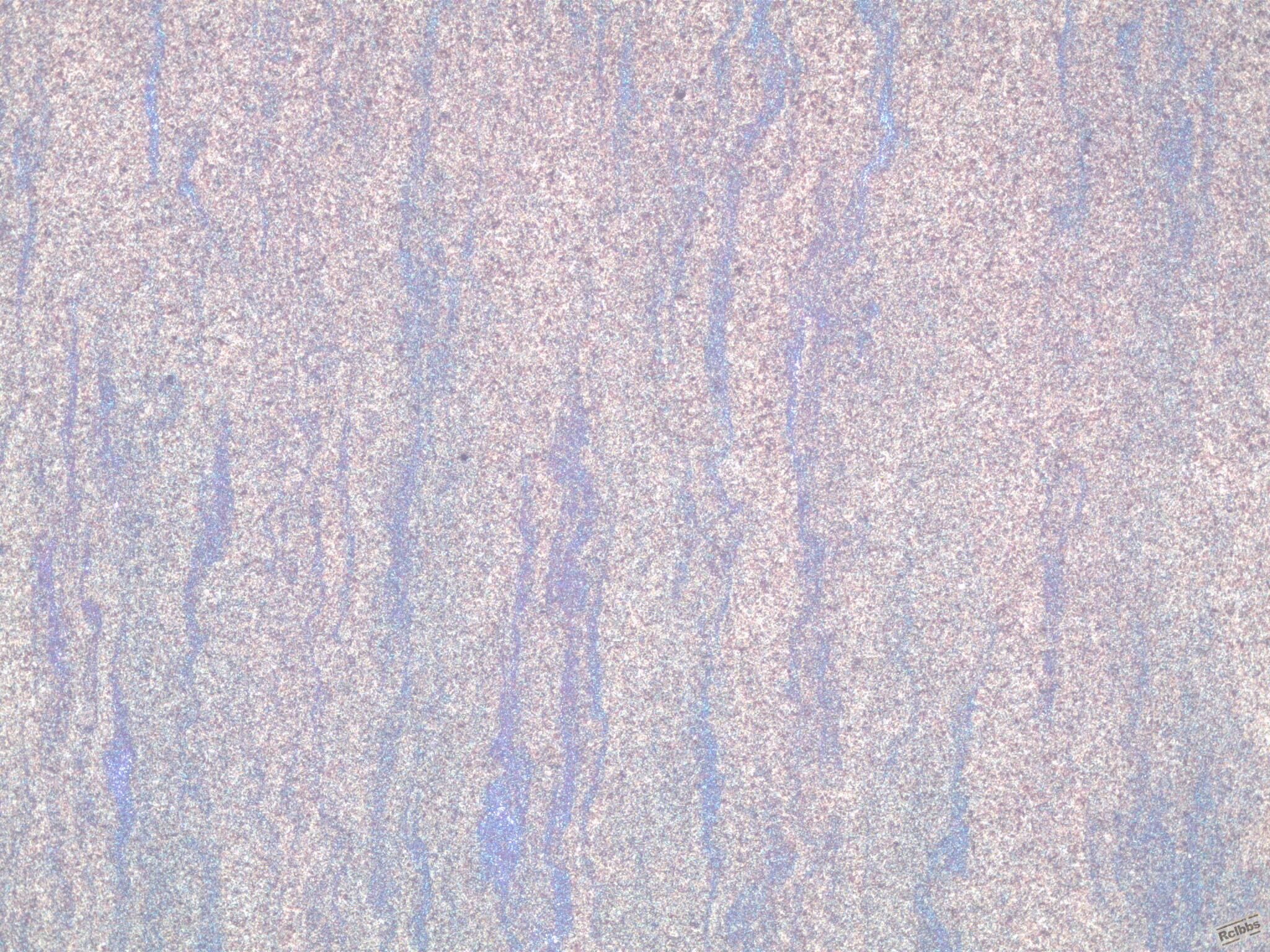

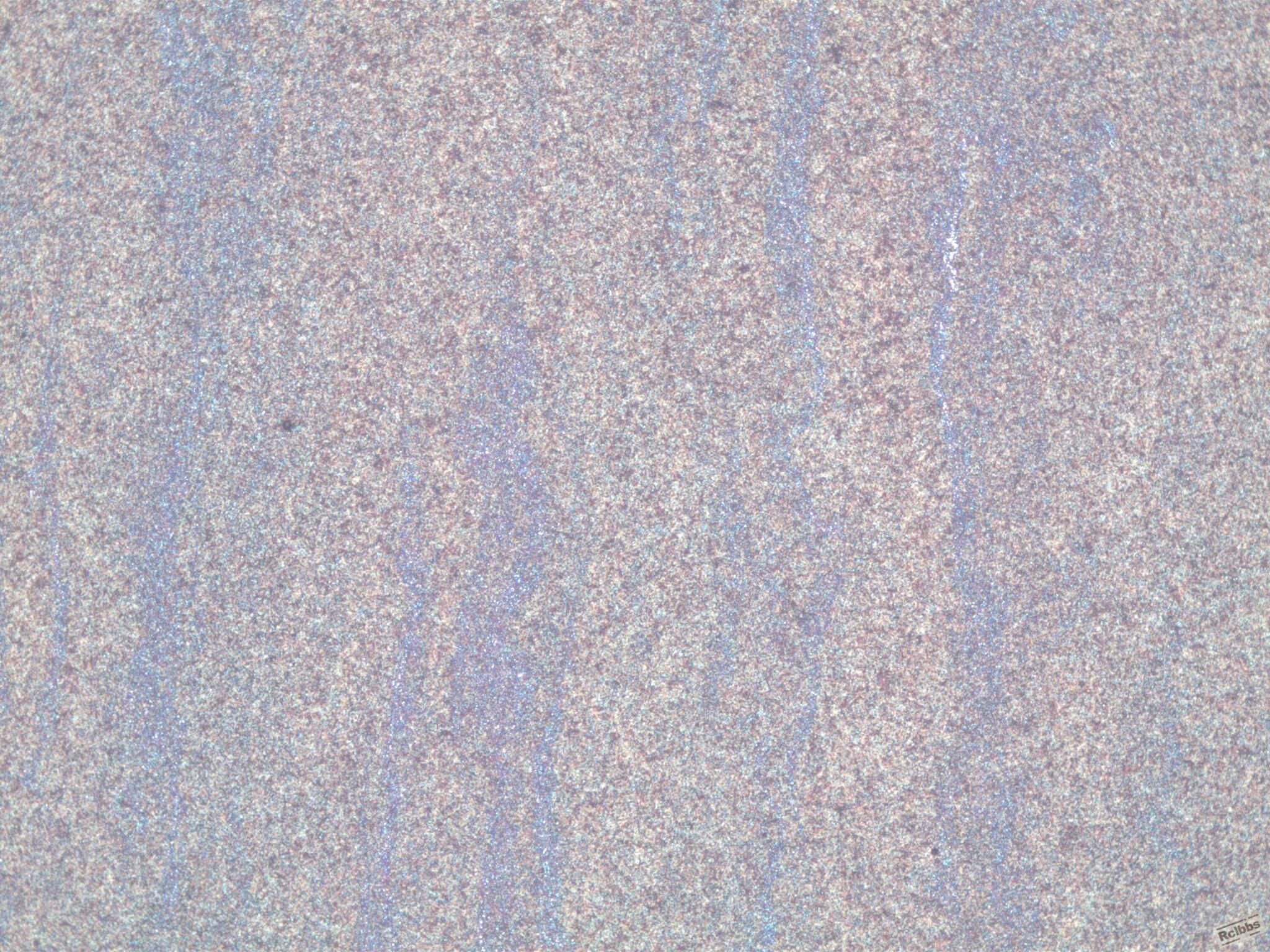

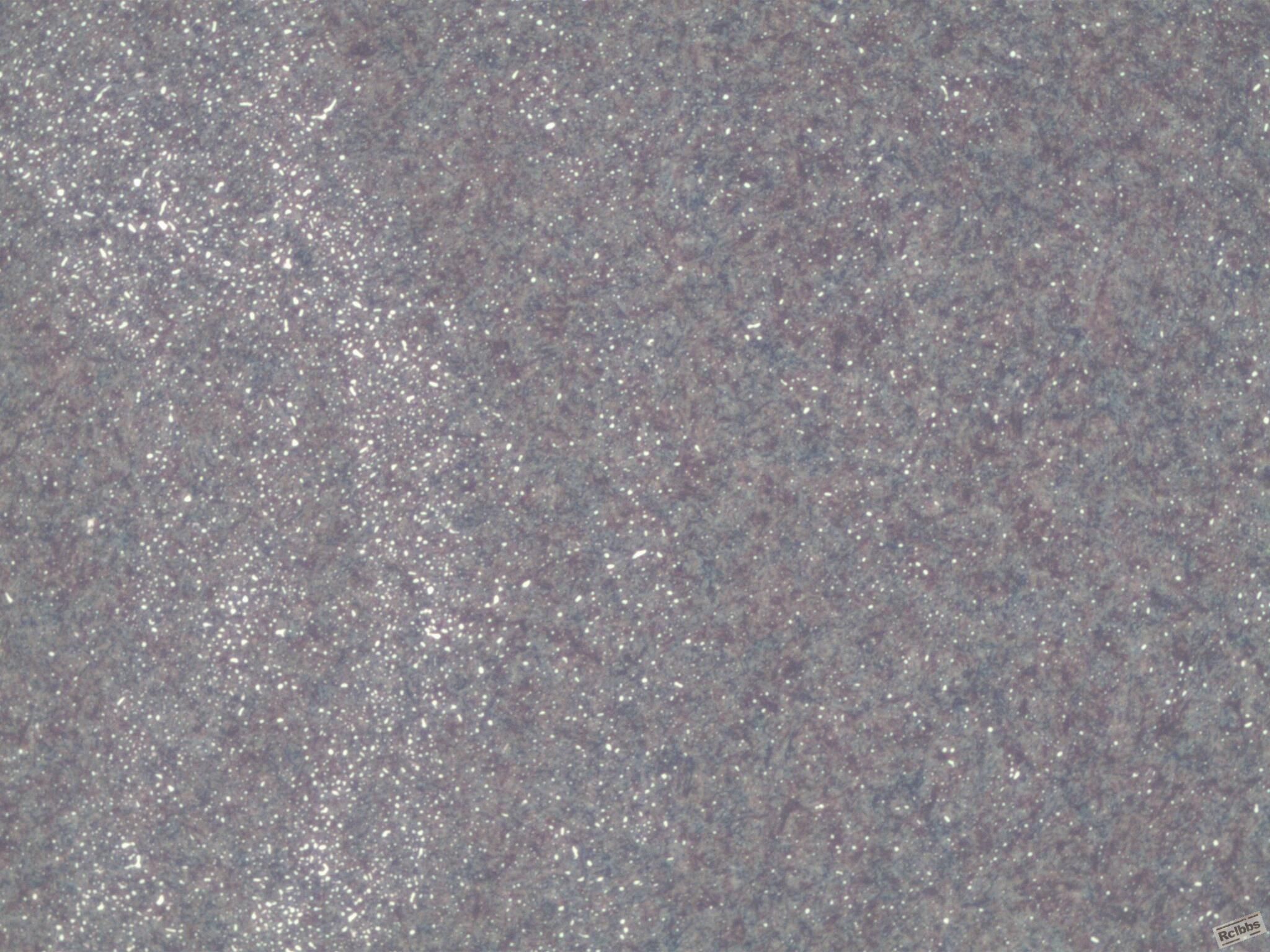

实物
32028-01-50x
32028-01-50x
32028-01-100x
32028-01-100x
32028-01-500x
32028-01-500x

发表于 2012-3-28 13:49:32 | 显示全部楼层
兄弟可以计算一下,在500X下不超标的碳化物最大颗粒是多少,这样的碳化物在肉眼下能否看见!

你的试样是哪个方向取样的?纵向还是横向?碳化物带状确实不明显啊?
签到天数: 49 天
 楼主| 发表于 2012-3-30 08:31:19 | 显示全部楼层
试样观察面是和锻造流线一致的内滚道表面,500X观察还可以啊,就是肉眼包括磁粉探伤的时候看着有很明显的碳化物,可能这是这样的工艺普遍存在的现象
签到天数: 49 天
 楼主| 发表于 2012-3-30 08:33:48 | 显示全部楼层
轴承钢不进行最大碳化物尺寸评级,而是做带状和网状评级的啊!
