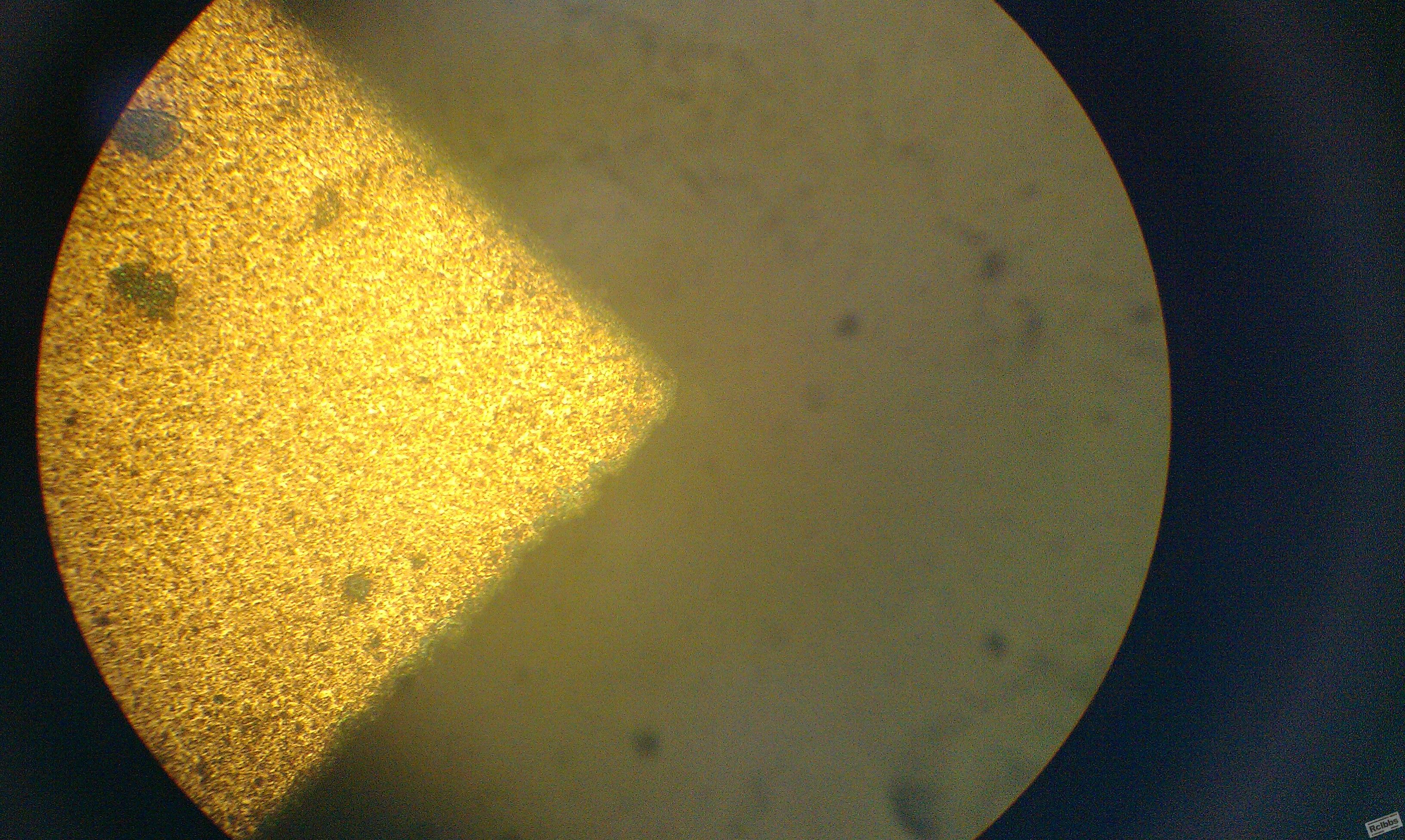

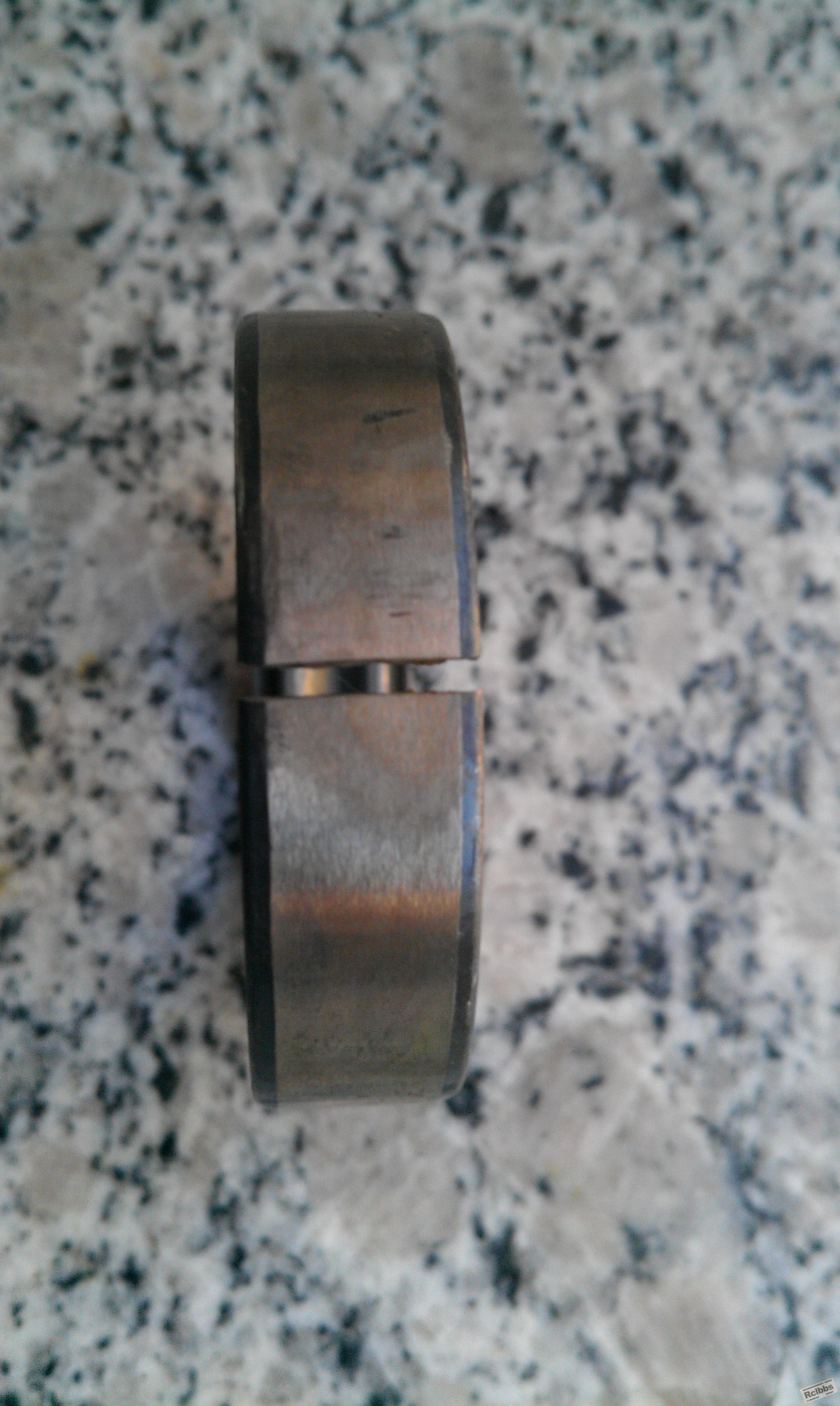

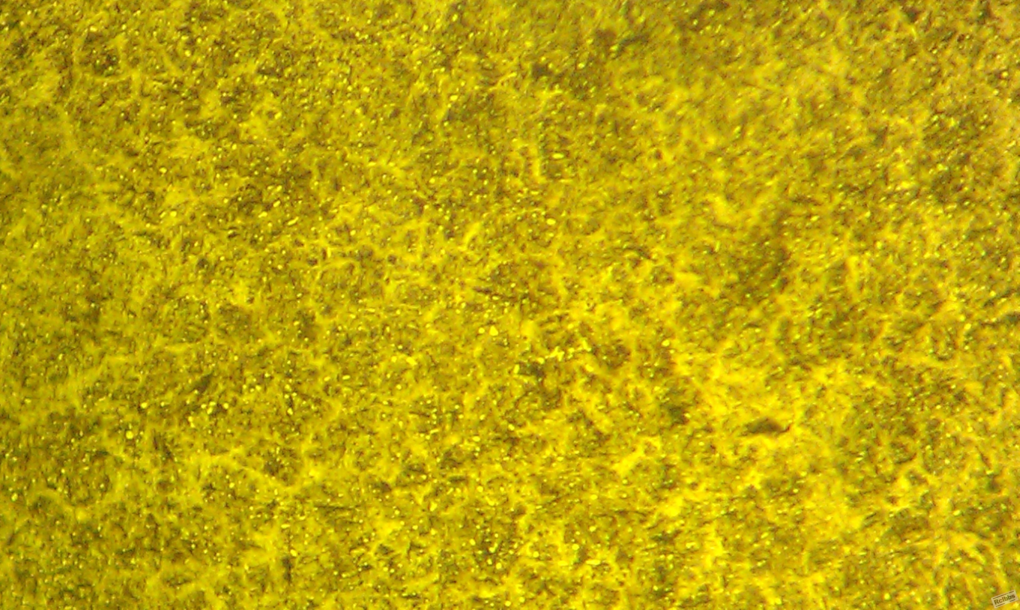

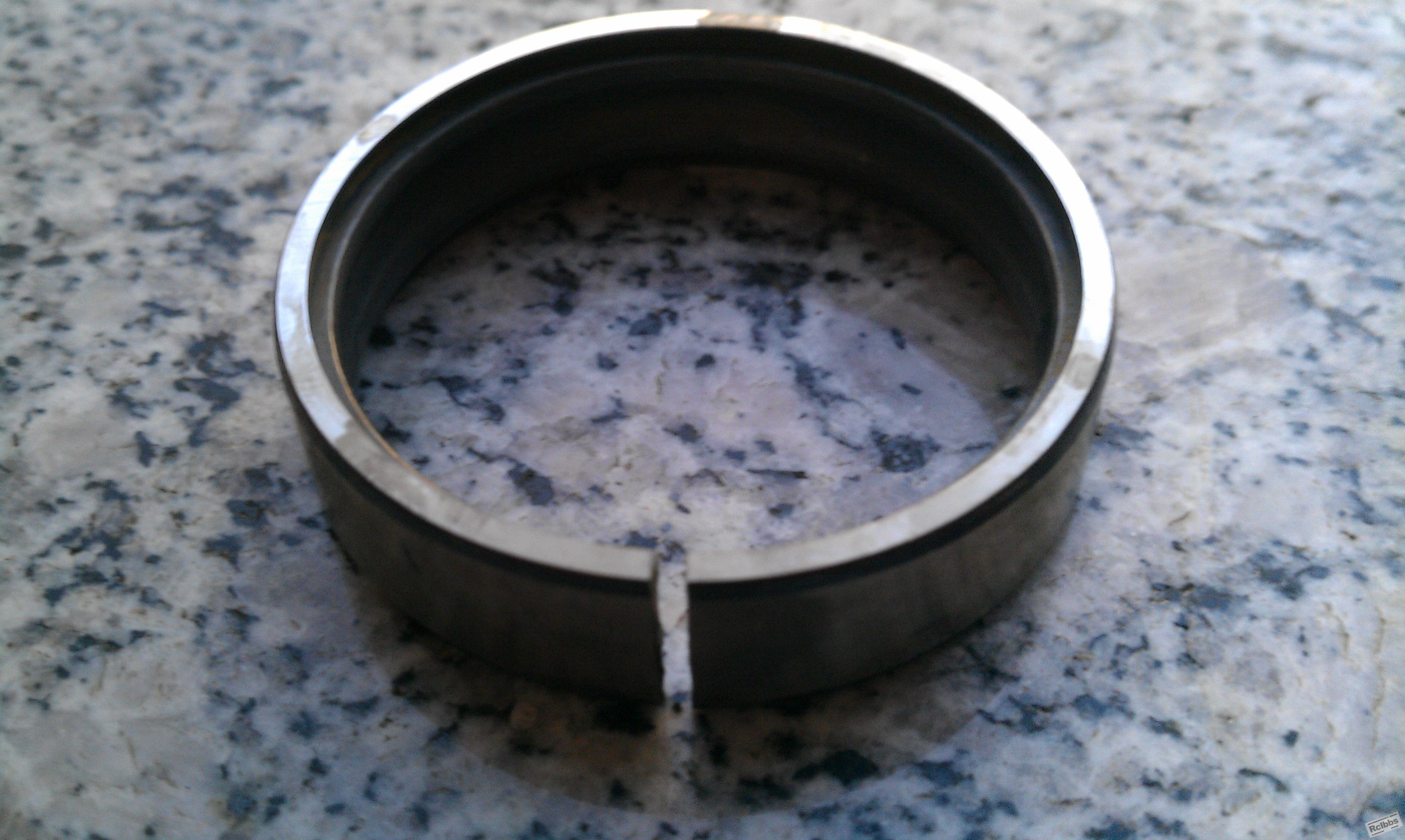

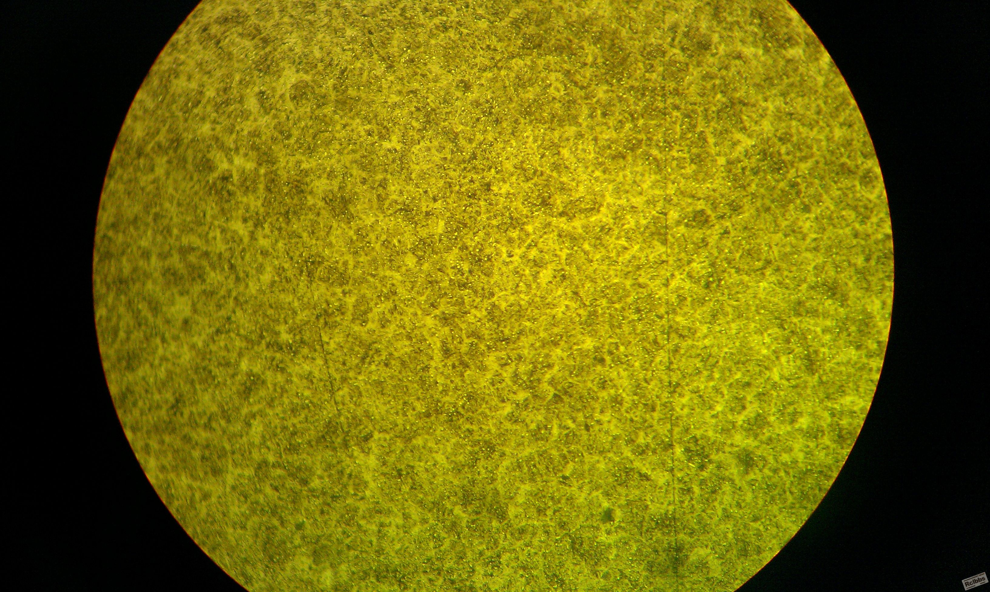

发表于 2012-2-16 18:21:31 | 显示全部楼层 |阅读模式
宏观1
宏观1
宏观2
宏观2
500X
500X
大家帮忙分析下

发表于 2012-2-16 19:50:12 | 显示全部楼层
请考虑应力致裂的可能性。
硬度多少?是否存在回火不足现象呢?
发表于 2012-2-16 20:43:51 | 显示全部楼层
楼主可否介绍下断裂“现场”?
签到天数: 1211 天
发表于 2012-2-17 07:40:05 | 显示全部楼层
这个首先需要看断口。我们公司也出现过这样的问题N次,一般来说都是钢管存在裂纹,在装配过程中出现断裂。也有个别产品内应力大(回火不足),在装配时套圈压成椭圆过程中出现开裂。
签到天数: 270 天
发表于 2012-2-17 07:53:09 | 显示全部楼层
我觉得楼主还是再详细说说前因吧!貌似有些回火不足!
发表于 2012-2-17 19:21:53 | 显示全部楼层
楼主应该详细介绍一下情况,包括材料、硬度要求,工艺过程,这样大家才好帮你分析。
发表于 2012-2-17 19:24:59 | 显示全部楼层
另外显微照片的颜色怎么是这样的。看着不舒服,也不是很清楚。
签到天数: 1393 天
发表于 2012-2-18 09:26:05 | 显示全部楼层
         估计是回火不足造成!
发表于 2012-2-19 12:33:16 | 显示全部楼层
在什么情况下出现的裂纹啊  淬火后?  回火后?  机加时? 装配时?   分析原因嘛  这些基本的信息还是要具备的
 楼主| 发表于 2012-3-4 17:52:29 | 显示全部楼层
不错不错确实是钢管的表面缺陷引起的!感谢分享经验
 楼主| 发表于 2012-3-4 17:53:49 | 显示全部楼层
设备现在越来越不给力了用了50年了,赶紧换新的吧
签到天数: 1211 天
发表于 2012-3-5 07:38:52 | 显示全部楼层
照片的清析度还可以的,只是拍照时颜色可以调浅一些。
用了50年还能保持这样的状态很不错,平常的维护保养也很到位。是哪里产的显微镜?
 楼主| 发表于 2012-3-7 19:42:49 | 显示全部楼层
我用手机照的当然清晰!奥利巴斯的显微镜
发表于 2012-3-8 01:23:04 | 显示全部楼层
楼主这个套是表面淬火?整体淬火?
 楼主| 发表于 2012-3-8 16:02:15 | 显示全部楼层
masheng999 发表于 2012-3-8 01:23
楼主这个套是表面淬火?整体淬火?
当然是整体淬火啊!轴承钢
呵呵!
发表于 2012-3-8 18:56:07 | 显示全部楼层
马氏体呈白色 应该是回火不足造成的
发表于 2012-3-13 11:31:49 | 显示全部楼层
金相小学徒 发表于 2012-3-8 18:56
马氏体呈白色 应该是回火不足造成的
望这位师傅能给详细解说一下 我觉得LZ所提供的组织还不错 挺正常的
