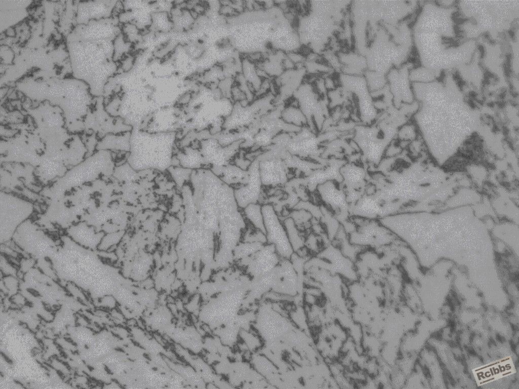

我们生产的 P12  575*84  的钢管 热处理正火940+回火700后出现球化组织,金相图片如下:
1000X
1000X
请问如何消除?检测中心判定球化级别2-3级,大家看看有没有?又如何消除?

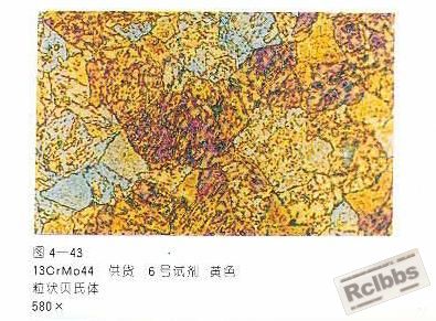

签到天数: 154 天
发表于 2012-2-17 16:54:06 | 显示全部楼层
2搂图片来自刘瑞琦先生编著《彩色金相图谱》第35页。

谢谢! 东锅的采购协议中提到铁素体球化级别不超过2级,这个我和他们说了是粒状贝氏体,他们改判了!

正常微观组织,没问题!
