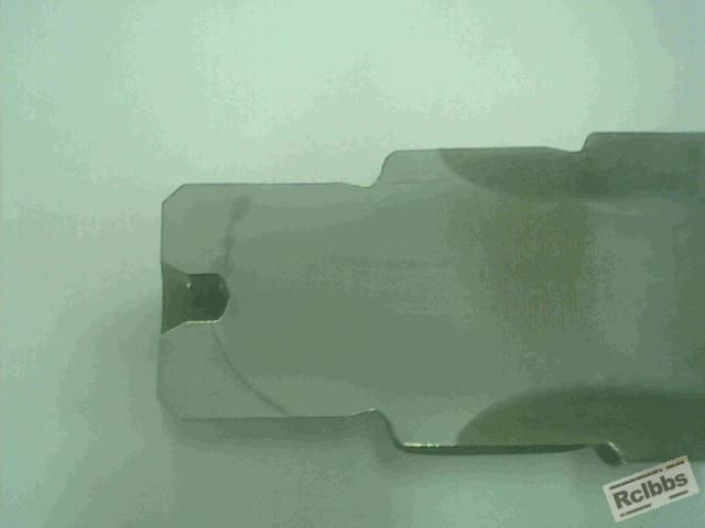

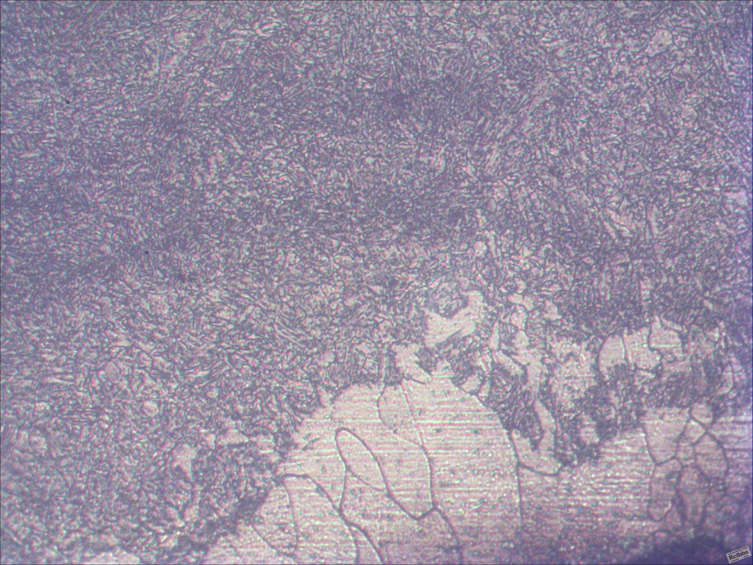

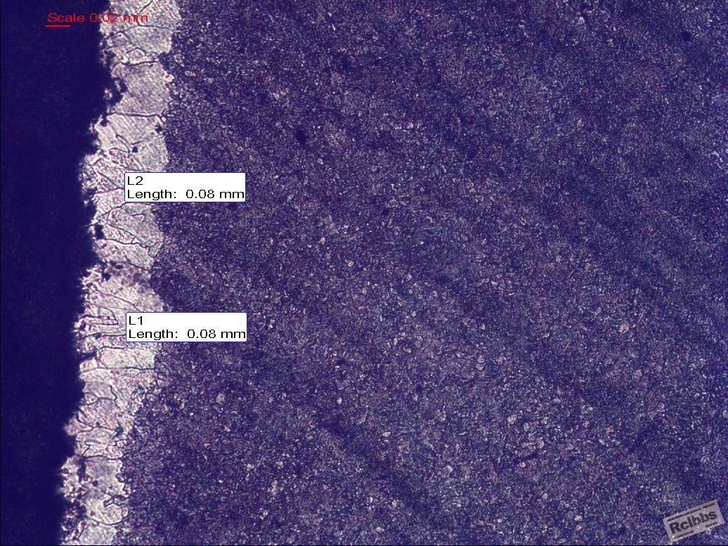

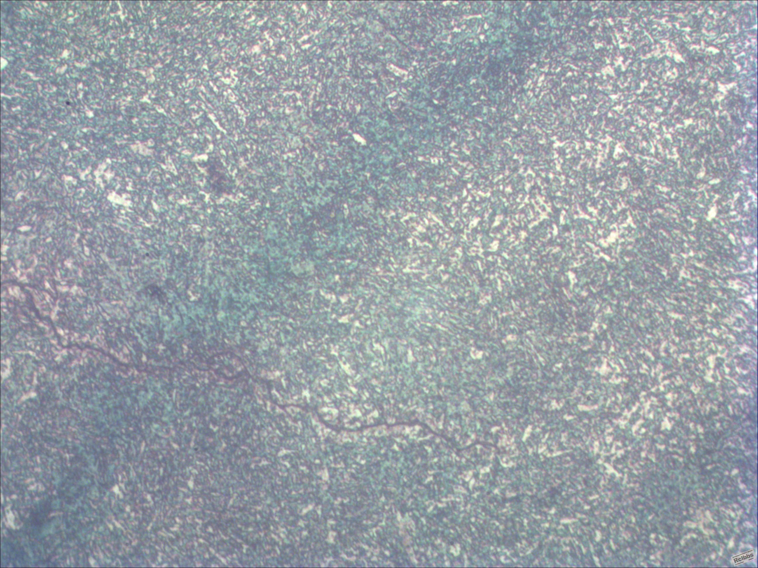

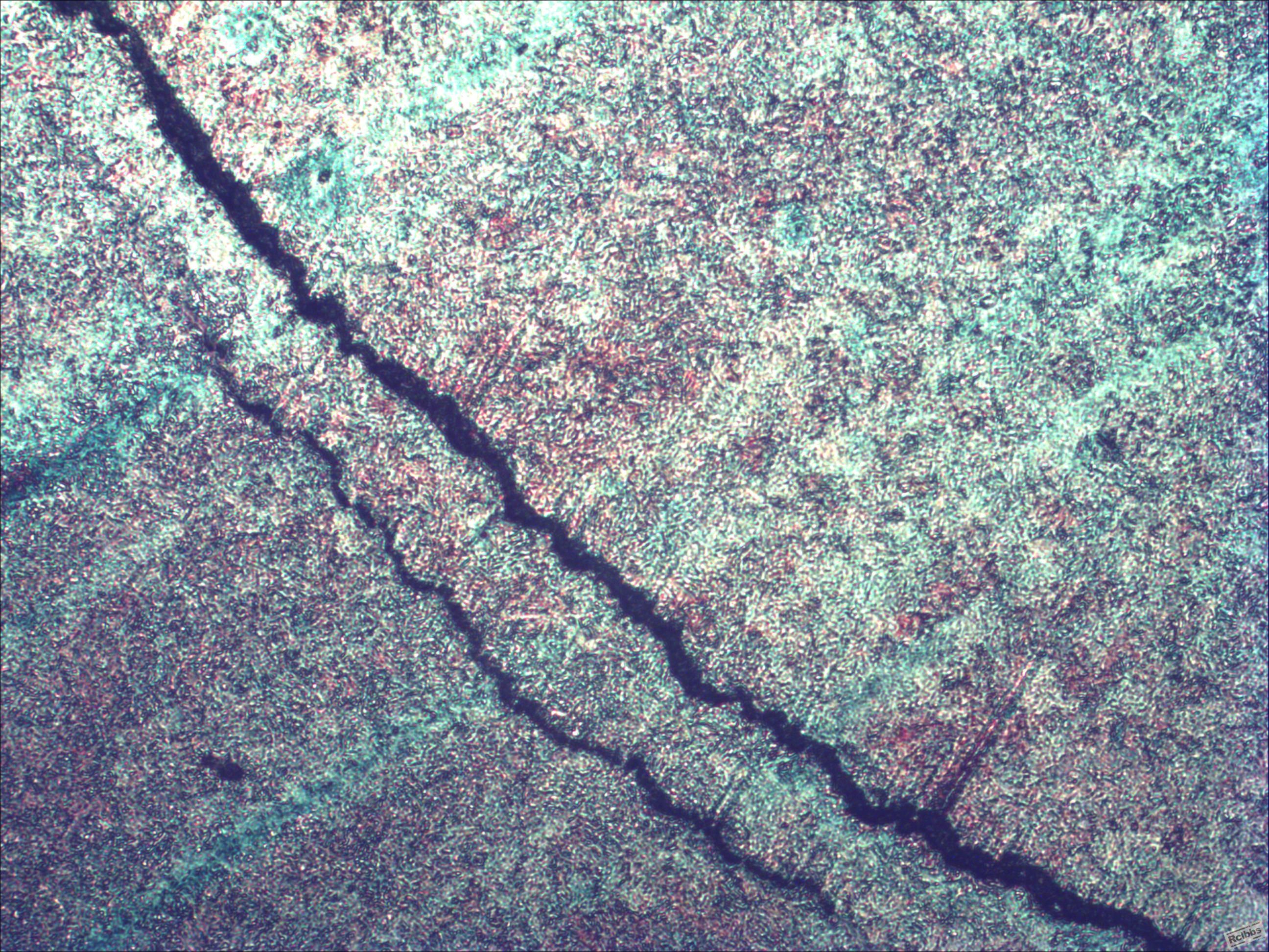

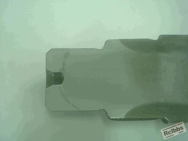

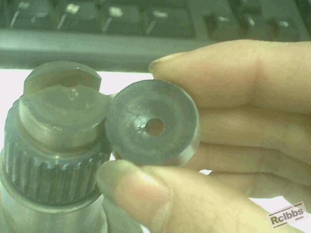

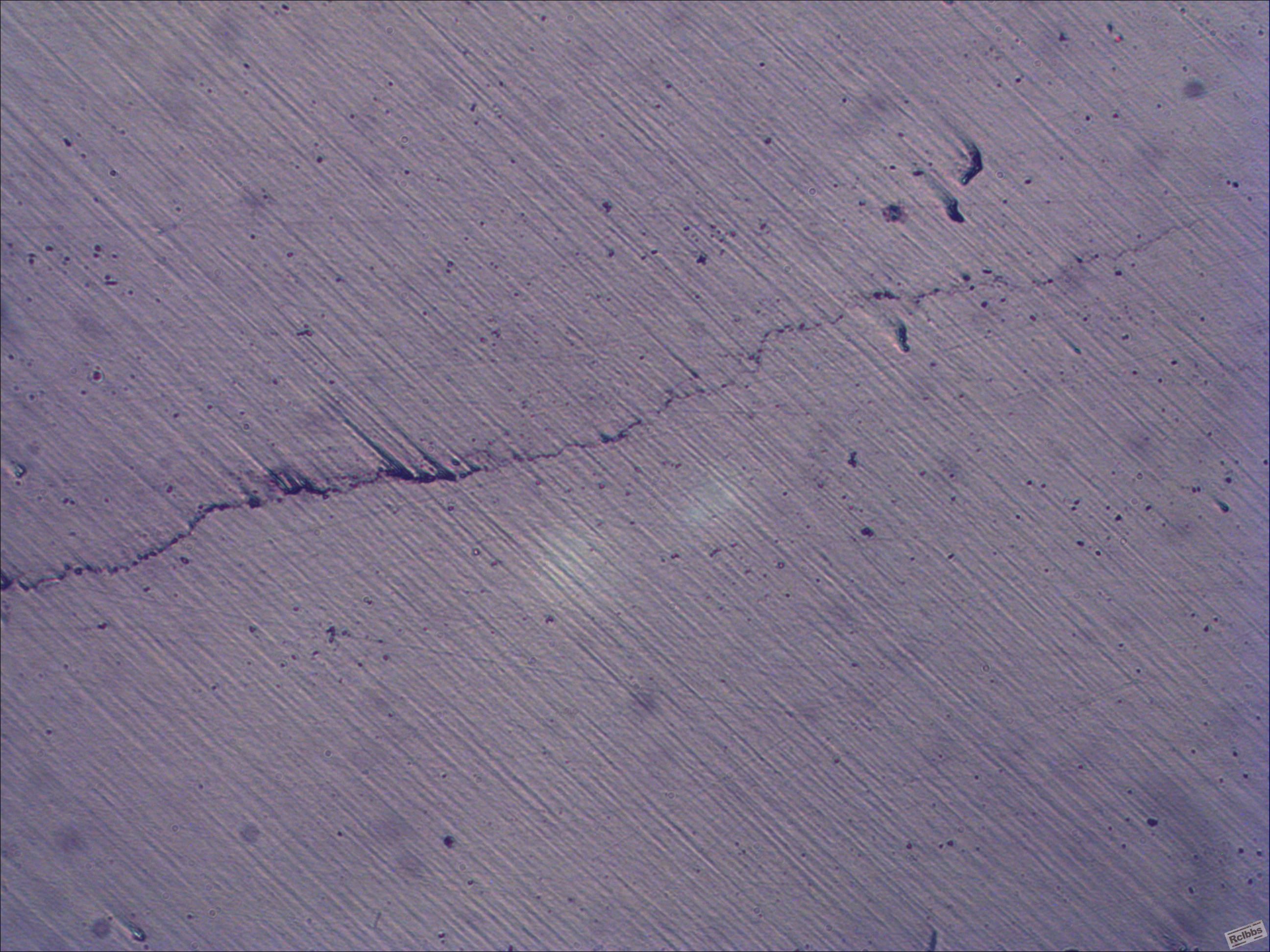

[名称:汽车传动轴球笼 材质:55钢;加工工序:热锻+粗车加工(钻中心孔+车外观)+网带调质+精车加工,精车加工时发现批量%10以上有裂纹,裂纹均处于中心孔底部(见下图1和图2)。
金相分析:裂纹两侧全脱碳严重,最深处0.08mmm(见下图6),开始认为是锻造产生;后来再仔细分析,发现说不通,中心孔处裂纹起缘处也出现了严重的全脱碳,0.08-0.09mm(见下图5)。
1.裂纹都处于中心孔底部,并且中心孔是在热锻之后才加工的。
2.后来又切一样,发现中心孔两侧局部脱碳较严重,0.09mm左右(见下图5),打中心孔后下一道工热加工就是网带调质,调质竞有如此深的金脱碳,太可怕了。
3.如果是,工序安排不当引起的,锻造之后直接粗加工,内部应力较大,钻中心孔时应力叠加导至的调质裂纹,也说不通,调质裂纹也只有在马氏体转变时才有可能裂开,马氏体转变的温度也就250度左右+560度高温回火,不可能裂纹两侧会有严重的全脱碳啊!很疑惑,请大家看看是否有这种可能。
个人结论:工序安排不当引起的,锻造之后直接粗加工,内部应力较大,钻中心孔时应力叠加并出现裂纹,调质时裂纹扩展,,故使裂纹两侧造成脱碳。

图5,裂纹初端,脱碳严重处为中心孔。
图5,裂纹初端,脱碳严重处为中心孔。
图4,裂纹底部X100
图4,裂纹底部X100
图3,中心孔附近X400倍
图3,中心孔附近X400倍
图2,断裂图,样件2(纵切面)
图2,断裂图,样件2(纵切面)
图1,断裂图,样件1
图1,断裂图,样件1

 楼主| 发表于 2012-2-17 15:35:35 | 显示全部楼层
分析结论有点虚,不敢肯定,还请大侠们指点一二

 楼主| 发表于 2012-2-17 16:09:48 | 显示全部楼层
这张是裂纹后的酸蚀图,在中心孔处起缘

 楼主| 发表于 2012-2-18 11:10:33 | 显示全部楼层
qlf_126 发表于 2012-2-17 16:10
而且你图5裂纹的边缘是看不出脱碳的啊!!

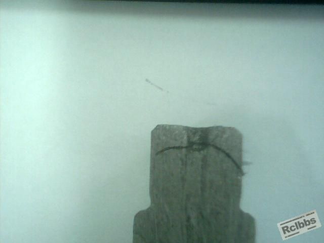

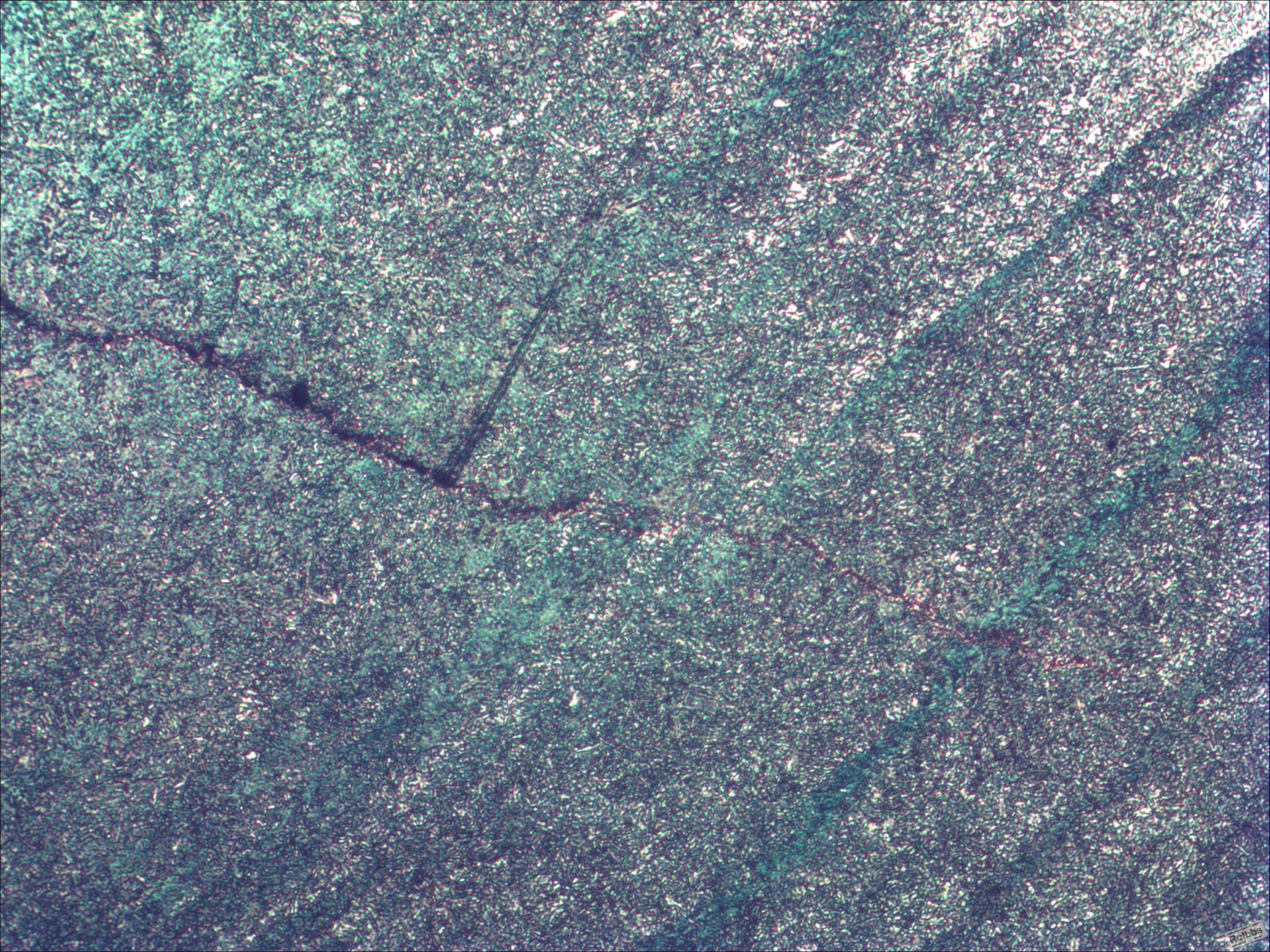

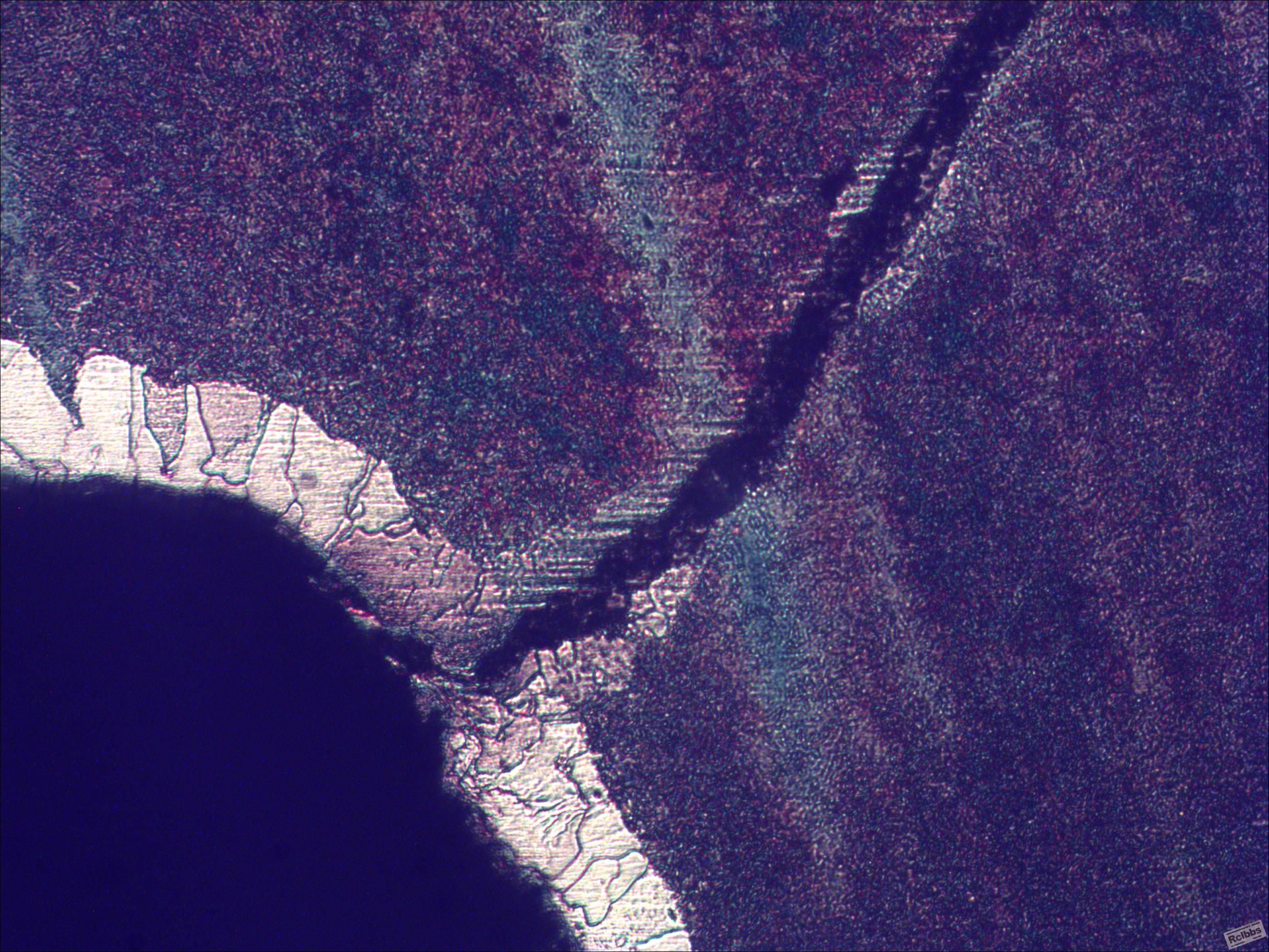

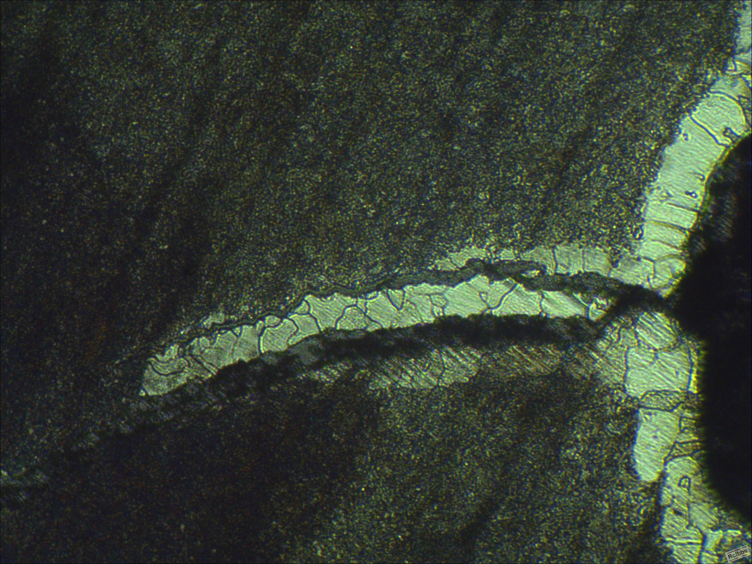

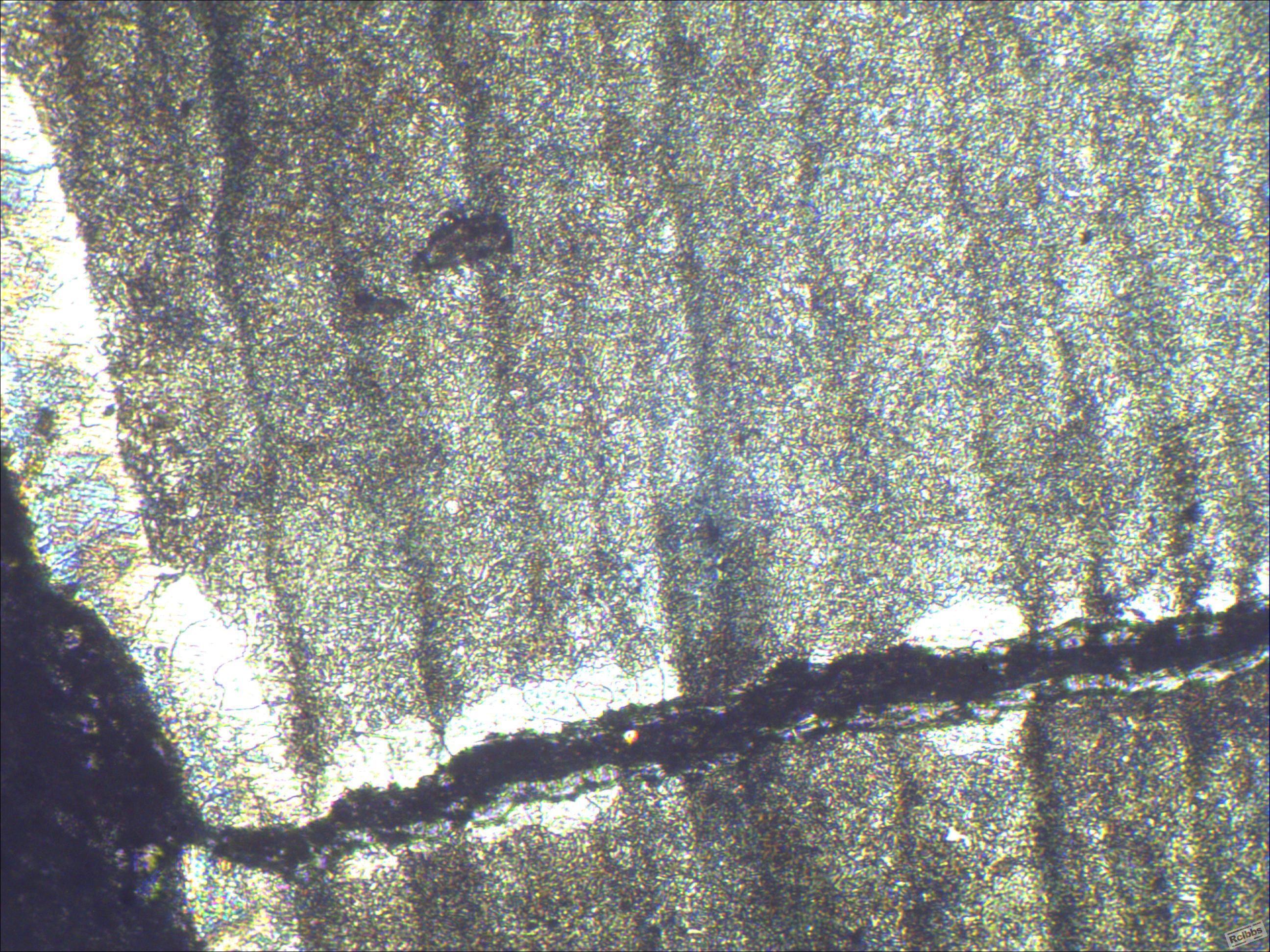

之前没有镶嵌,裂纹处有点塌边,可能不好看,又重新拍了几张,如下图。中心孔两侧脱碳严重(可以肯定是调质造成的,因为中心孔是在锻造之后机加的),裂纹两侧有明显的全脱碳,裂纹底部无脱碳,应该是扩展裂纹。
个人有如下结论:
1.裂纹不是锻造时产生。
2.网带调质中心孔全脱碳严重0.1mm左右,如下图5-6,裂纹两侧有全脱碳但较轻于中心孔两侧,个人认为最有可能的原因,是调质有经过二次返工淬火,才会出现一次淬火时由于应力过大,在中心孔尖角处产生了裂纹,返工后才会造成如此严重脱碳,并且裂纹底部没有脱碳为二次淬火的扩展裂纹。
以上分析还请各位解读,现在也正在找调质厂是否有此现像。
6裂纹表面X100
6裂纹表面X100
5裂纹表面X100
5裂纹表面X100
4裂纹底部X400
4裂纹底部X400
3裂纹底部X100
3裂纹底部X100

裂纹纵1切图,中心孔处裂开
裂纹纵1切图,中心孔处裂开
签到天数: 141 天
发表于 2012-2-18 11:16:14 | 显示全部楼层
感谢LZ!这下彻底清楚了   照片做的很漂亮!证据在这摆着呢!所以完全同意裂纹二次扩展之说!!
 楼主| 发表于 2012-2-18 11:20:19 | 显示全部楼层
谢谢,但还是要找证据的,应为调质二次返工在组织上很难看得出。

之前看断裂实物也是这么认为的,但从金相上发现不是那么回事,下面还有图,请帮解读。
