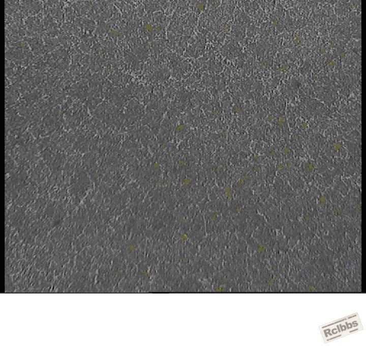

200X-6082 棒料H112态(74炉批)
1.混合酸(HF 5ml+HCl 2ml+HCl 3ml+H2O 190ml),3min
2.分析:等轴晶粒1级,等轴晶区内分布着细小,均匀的Al8Mg6相质点。

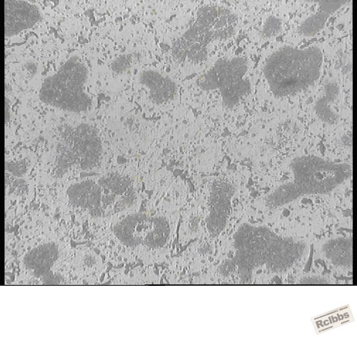

400X-6082,H112态 型材尾部横向。晶区内Al8Mg6相质点大小不一,分布不匀 (浸蚀5min)
