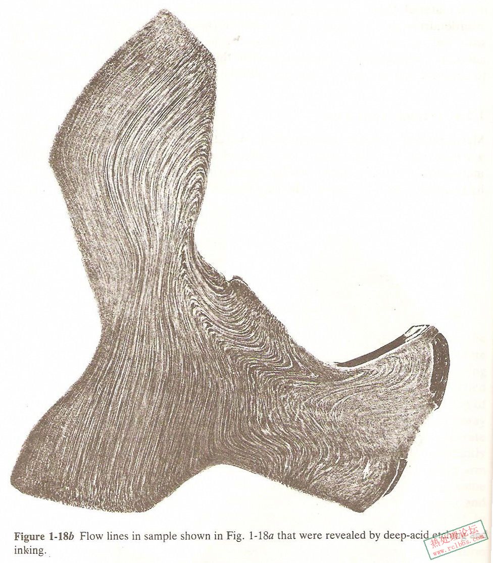

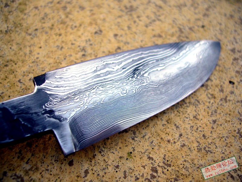

鑄造後是樹枝晶偏析, 軋延鍛造后成為帶狀(偏析)組織.
只要不嚴重, 沒有什麼不好.  善用之還可為強度韌性加分, 例如: 日本武士刀 與大馬士格刀.

楼上朋友,你图片所表示的与前面提到的是两个概念,你说的金属的流线而非带状组织。

大家好,我想问一下为什么会出现流线,为什么流线表现出来的颜色不一样啊,是成分有所不同吗
