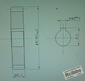

减速机平盘齿轮(如图)17CrNiMo6  900℃渗碳(渗碳层深0.6mm)、直接淬火,硬度、金相组织合格,键槽尺寸8—H8100%不合格。请问有什么方法可以提高合格率?谢谢。

发表于 2012-2-18 23:29:32 | 显示全部楼层
弱弱的问一下 。这个不合格是指 键槽变形了?
可不可以 用防渗涂料保护内孔和平面

发表于 2012-2-18 23:53:53 | 显示全部楼层
建议楼主对应检测下键槽热前热后的尺寸变化规律,在热前进行预修正。
发表于 2012-2-19 00:18:29 | 显示全部楼层
适当减少强渗时间,增大扩散时间,如果还是不行考虑渗碳缓冷后加工键槽在820淬火。

 楼主| 发表于 2012-2-19 09:44:07 | 显示全部楼层
感谢回复
1.没有“对变形的DOE”,没有“用防渗涂料保护内孔和平面”(装炉时防渗涂料会落到渗碳表面)
2.坯料由圆钢加工,无正火工序
3.平盘形、碗形品种较多,键槽宽度公差H8;尖角、平面变形不一致
4.900℃渗碳60min扩散50min,渗碳层深0.7mm,790℃直接淬火
发表于 2012-2-19 11:25:46 | 显示全部楼层

发表于 2012-2-19 11:32:34 | 显示全部楼层
关键的工序没有处理(等温正火处理),所以会对最终的渗碳淬火变形带来组织转变的不一致性缺陷,其结果就是内孔的涨孔或缩孔,键槽的宽度产生锥度或余量的不足!用防渗涂料涂抹可以一试,其它办法不怎么样!

我们有一些齿轮的键槽热变形无法保证时,如果产品批量不大,就采用热后线切割。
我们的有些减速机齿轮也是采用这个方法!淬火后键槽宽度缩小倒是可以线切割修正如果超大的话就麻烦了!内孔余量不足可以高频局部内孔加热后快冷可以解决!
发表于 2012-2-19 11:45:10 | 显示全部楼层
wya-8 发表于 2012-2-19 11:35
谢谢!这可能是最佳方法。
    这实际上是一种无奈之举,因为线切割的效率毕竟太低了。我司近段类似产品较多,占用三台线切割机床,24小时不停,日夜兼程,还是保证不了生产之急需。
发表于 2012-2-19 11:50:24 | 显示全部楼层
周建国 发表于 2012-2-19 11:35
我们的有些减速机齿轮也是采用这个方法!淬火后键槽宽度缩小倒是可以线切割修正如果超大的话就麻烦了!内 ...
   实际上,我们原来也有一些产品,键槽热后变形问题的解决办法是:通过几次热处理摸底试验,看看键槽热后变形的基本规律,然后通过修改拉刀尺寸,是加工后的键槽预留一定余量,热后再用推刀对变形键槽进行整形和修正。但因热后变形量散差大,总有一些产品键槽尺寸因变大而报废。
发表于 2012-2-19 12:55:57 | 显示全部楼层
最保险最方便的办法肯定是采用线切割键槽,我目前所在单位所有齿轮全部采用渗碳淬火后再线切割键槽的,否则没有办法控制高精度齿轮的精度。
如果产量太大,产品附加值又低,那也只有在冷热加工配合及热处理各工序内部挖潜力了。

发表于 2012-2-19 17:13:31 | 显示全部楼层
wya-8 发表于 2012-2-19 16:44
弱弱的问一下 "采用线切割键槽 "之前还有什么方法?
    个人浅见:在电加工技术问世之前,对于内键槽而言,无论采用什么方法,都是在热前加工出来,热后变形的困惑是挥之不去的。

发表于 2012-2-20 19:16:54 | 显示全部楼层
主要是键槽变形,可以渗碳后,机加工键槽,淬火回火,喷砂。这样键槽就不变形了

发表于 2012-2-21 18:37:39 | 显示全部楼层
主要是键槽变形,可以渗碳后,机加工键槽,淬火回火,喷砂。这样键槽的变形就可以减小。当然还是要摸一下热前热后的规律,尽量找到合理的变形来避免大量的不合格。

发表于 2012-2-21 19:04:15 | 显示全部楼层
孤鸿踏雪 发表于 2012-2-19 17:13
个人浅见:在电加工技术问世之前,对于内键槽而言,无论采用什么方法,都是在热前加工出来,热后变形 ...
局部退火,再按照常规机加工方法拉键槽,不知道合不合适。
局部退火会有热影响区,这个对产品质量影响大吗?
