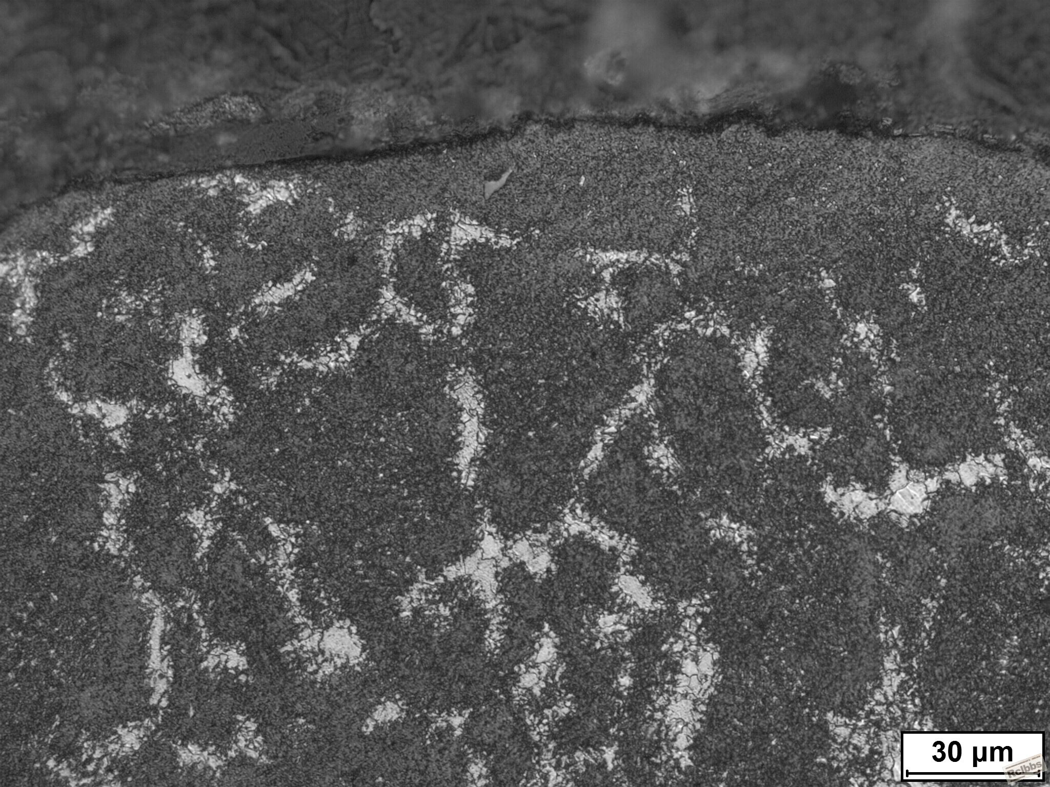

感应淬火层金相(500X),硬度约51HRC。请评价一下是何组织,谢谢

这是用啥腐蚀液的呀!
看不清楚呀!
 楼主| 发表于 2012-2-23 15:48:03 | 显示全部楼层
硝酸酒精溶液,碳钢嘛

会不会温度低了,硬度怎么才51

怎么不像金相组织啊,51HRC硬度有点低,应该是加热温度偏低或冷却不足等因素造成的。

那白色的好像是残留铁素体哦,估计温度低了或是保温时间短了。

铁素体呈网状分布,一般认为是冷速不足所致!

我个人觉得这个金相制作的是垃圾!对于有水平的前辈们都会对此不屑一顾

我个人觉得应该是屈氏体

看的不太清楚,不知道是不是腐蚀的太浅了,白色的网状物为铁素体也不太可能有那么多啊

试样制作有问题,需要多加练习
