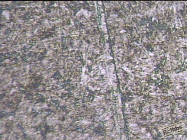

看金相 材料50CrV  看马氏体大概几级啊,2级吗,是过热了吗  硬度64HRC
 楼主| 发表于 2012-2-20 14:28:15 | 显示全部楼层
图片就是这样的,看看这张图片

关于加工不动的问题
感觉不是过热组织。因为金相组织中有屈氏体和铁素体,好像冷却速度不足!
发表于 2012-2-23 12:14:15 | 显示全部楼层
不是过热组织。。。。。
发表于 2012-2-25 16:18:03 | 显示全部楼层
组织中黑色的应该是屈氏体  可能欠热了 或者冷速不足  或者就是加热不均匀  甚至有可能是原材料的偏析造成的  或者是淬火前 球化退火组织有层片状  导致淬透性不好 楼主排查一下吧

发表于 2012-2-25 16:43:41 | 显示全部楼层
如果如LZ所说:硬度为64HRC的话   应该组织中没有屈氏体了吧!
签到天数: 193 天
发表于 2012-2-26 18:32:58 | 显示全部楼层
过热组织,那里来的屈氏体,我是没有看到
发表于 2012-2-29 13:56:54 | 显示全部楼层
打一下维氏硬度就可以知道了,,,应该是软硬不均。
发表于 2012-3-9 16:34:11 | 显示全部楼层
很好的淬火组织。
对于中低合金钢,淬火过程中不可能出现完全马氏体组织,该淬火组织很理想
发表于 2012-3-9 16:38:41 | 显示全部楼层
   楼主又没有搞错,马氏体2级还过热?
发表于 2012-3-9 16:42:02 | 显示全部楼层

发表于 2012-3-9 19:23:10 | 显示全部楼层
孤鸿踏雪 发表于 2012-3-9 16:38
楼主又没有搞错,马氏体2级还过热?
杨工,他这个应该是感应加热的,一般3-7级合格,他认为2级了就过热了,但我看还不到2级啊。

发表于 2012-3-9 19:25:25 | 显示全部楼层
我没猜错的话这是一个薄壁件,离合器一类的产品,通过感应加热然后压淬。

发表于 2012-7-5 20:40:25 | 显示全部楼层
这样的淬火组织硬度不会有这么高呀。
发表于 2012-7-6 10:39:10 | 显示全部楼层
淬火过程中不可能出现完全马氏体组织
发表于 2012-9-21 15:48:07 | 显示全部楼层
请明确热处理工艺!方可做深入的分析。
发表于 2012-9-21 18:05:46 | 显示全部楼层
个人认为淬火前原始组织不好且淬火工序欠热。
