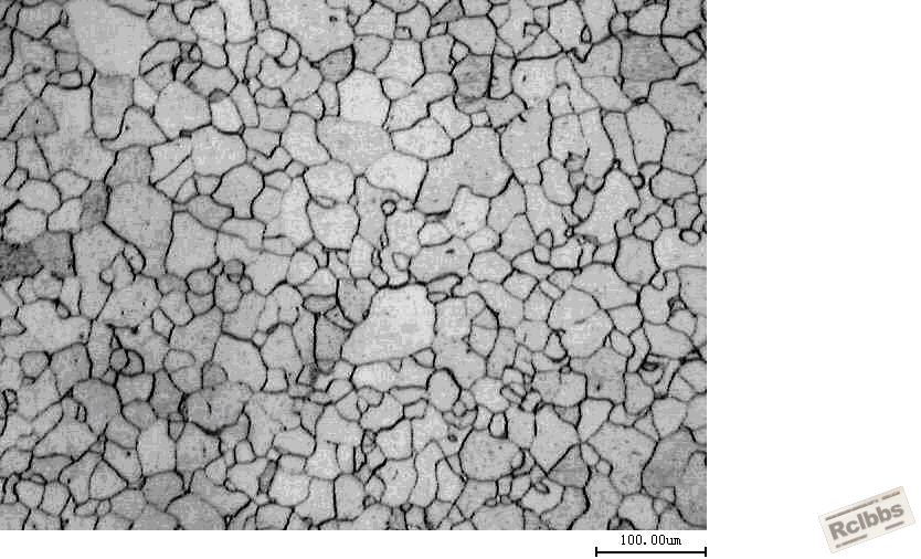

[求助] 请教这张图片是放大倍数是多少

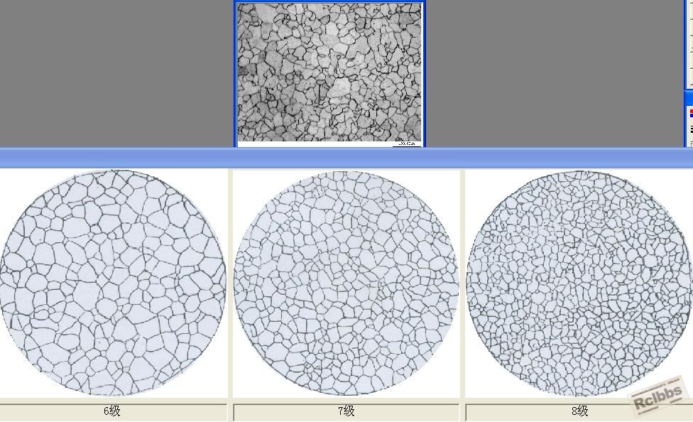

国家晶粒度评级大对比送检图,不能断定它的倍数,他也不定倍数。其结果不能用比对法得出,因为他要求有小数位。他有标尺,你可以通过定标的方法得到像素-微米关系,同时好像也告诉了一像素相当于多少微米。你可以用直线截点法一个一个的量,然后计算晶粒度,也可以用图像软件算出晶粒度。如果用图像软件做,晶界有的地方要重新描一下。我用截点法算的是7.59,面积法7.57 供参考.

如果图片是定的用尺量下面的标尺实际长度,除以100微米即为放大倍数
