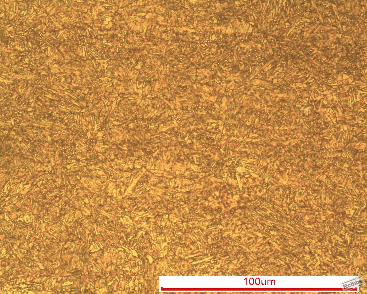

调质组织不是特别好  建议延长调质时间  适当提高温度

组织还可以吧,如果提高些温度,可能会更好些。当然也要看你们的评判标准的!

严重同意2楼观点,感觉调制时间不太够,延长调制时间可行!
不过还是以是否满足机械性能为评判依据!!!

图片看调质组织基本可以的,马氏体位相索氏体或者索氏体,分布比较均匀的,可按相关标准来评论,还觉得图片组织呈有部分轻微带状分布,不知楼主材料是怎样的?热处理温度和回火温度是怎样的,是否可以说明?也同意楼上几位的看法,保温时间和温度适当提高和延长,效果更好点

各位大侠都说需要延长保温时间,依据是什么?图上哪一点证明需要延长保温时间?顺便说说,常规的机械性能检测均合格,如硬度,抗拉强度

应该是中低温回火的回马组织吧  ,看上去挺不错的   按常规的质量技术要求这个没问题

回火温度490,淬火温度860
