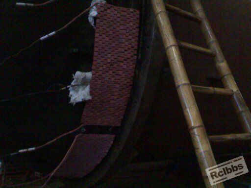

1开始安装加热板
1开始安装加热板

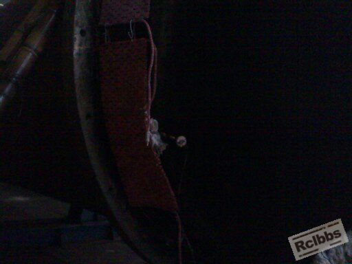

第二部
2安装热电偶
2安装热电偶

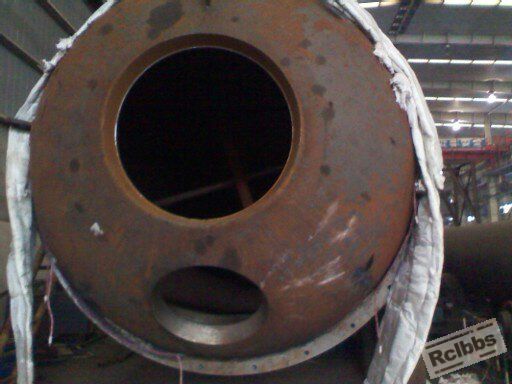

3包棉
3包棉

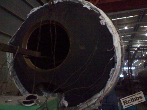

4包扎,接电源线
4包扎,接电源线

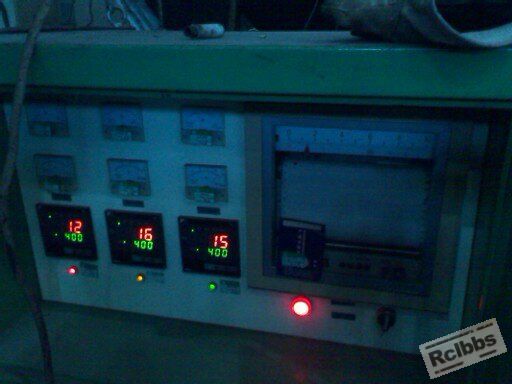

5试机
5试机

焊后去应力也是用同样的加热方法吧?
签到天数: 1013 天
 楼主| 发表于 2012-2-21 18:20:08 | 显示全部楼层
不是。这要进炉子哦。。。。。

当你焊接时候怎么好操作,我们是采用天然气焊接前预热比较方便,履带麻烦。
签到天数: 1013 天
 楼主| 发表于 2012-2-22 17:52:43 | 显示全部楼层
呵呵。你好。这样预热不叫充分,板材厚度140哦。拆了焊时再用液化气加热哦
