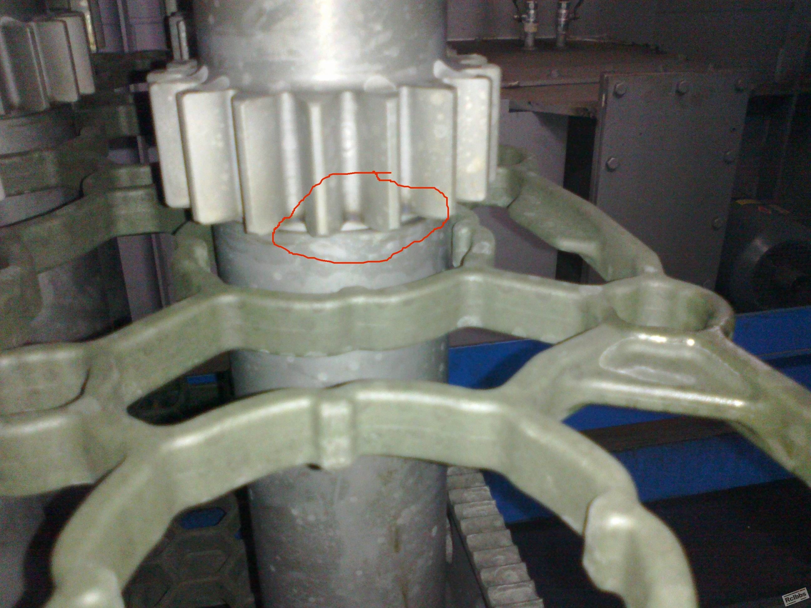

轴类零件渗碳淬火后,局部变蓝,什么原因?

 楼主| 发表于 2012-2-20 21:48:39 | 显示全部楼层
整盘零件都是,所有零件表面容易积油的部位都产生这种现象,特别是有槽子的地方?

发表于 2013-10-18 15:43:29 | 显示全部楼层
一定是在油中低温氧化产生的.
签到天数: 32 天
发表于 2013-10-18 15:45:49 | 显示全部楼层
这种现象我遇到太多了,同样的工艺,小的产品就没有发蓝,而体积比较大的,或有效直径大的地方就发蓝,说明什么?由于油中有氧化介质,小的件入油后,还没等氧化,凉了,而大的产品还没等凉呢,氧化了...
签到天数: 32 天
发表于 2013-10-18 15:46:37 | 显示全部楼层
一,提高冷速,但是要考虑变形.二,油老化.三,慢慢等吧!
发表于 2013-10-18 23:21:45 | 显示全部楼层
我也遇到高,比你的还蓝有点发黑了都。每次开炉的前几炉子颜色不稳定。后面就好了。
不知道是是哪里氧化的,查补出啦,工件的硬度都够。你是不是开炉没预渗好啊。
发表于 2013-11-2 21:29:18 | 显示全部楼层
蓝就蓝了,不影响质量,有时还蓝的很好看。
发表于 2013-11-15 00:07:49 | 显示全部楼层
个人看法:
可能是清洗机烘干不彻底,局部有积水,在回火炉中变色所致,部位一般在花键尾部、零件拐角等死角部位
建议验证措施:增加烘干时间或吹扫时间
