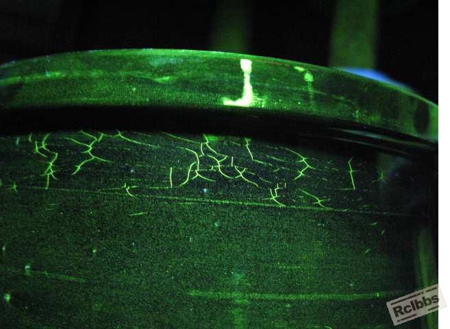

发表于 2012-2-22 13:48:00 | 显示全部楼层
不知道楼主说的龟裂现象是否和这个类似,我的图片是磨削烧伤裂纹的磁粉探伤照片。

发表于 2014-6-16 11:34:17 | 显示全部楼层
如果只有一根是轴向的短小的裂纹。
你认为是磨削还是淬火
磨削裂纹一定会伴随着烧伤吗?
