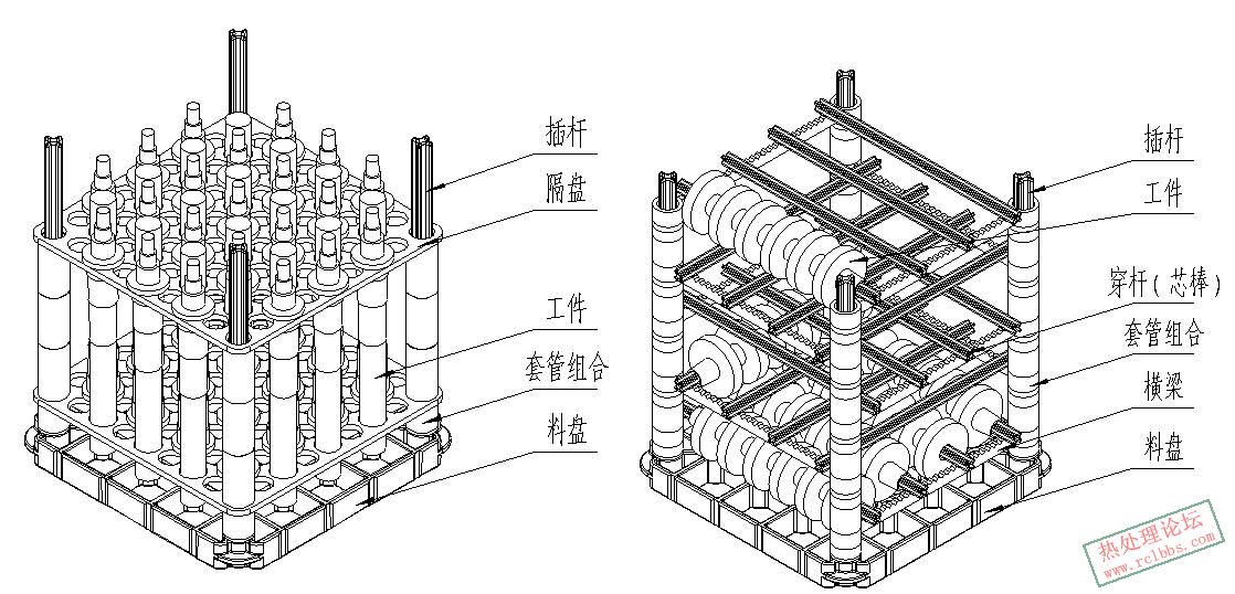

以前做方案时,同事搞的小工件工装。
[ 本帖最后由 DIVINE 于 2008-7-16 19:43 编辑 ]

不同的料有来同的工装,
楼上的工装设计就很是值得借荐。
