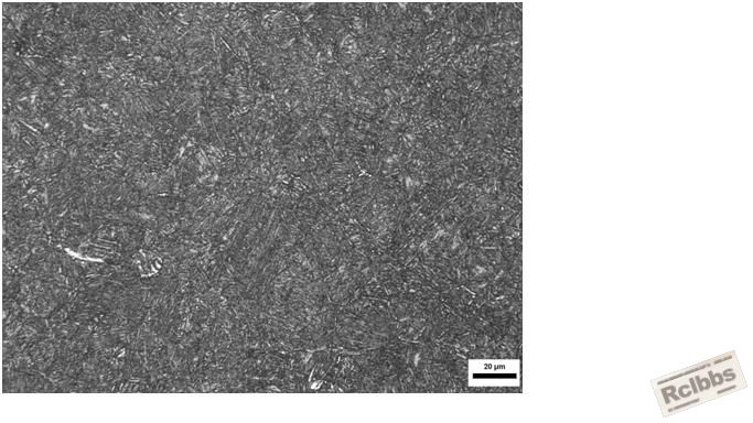

弹簧钢   淬火+回火   金相
发表于 2012-2-22 11:05:50 | 显示全部楼层
1,楼主把工艺是否能说明一下?技术硬度要求是多少?实际多少?
2,图片基体组织是回火托氏体+少量条块状和颗粒铁素体,硬度在36Hrc左右吧,个人觉得根据图片看是淬火保温时间不足偏短,致使少量铁素体没能溶入奥氏体,淬火后仍残留在基体中。
3,可按弹簧钢有关标准来评定

这个硬度应该在HRC38之间吧

硬度要求42—48HRC   实测硬度为44HRC左右!
硬度机械性能都没问题,金相组织中的Fe素体很烦人啊,偏偏客户对这点抓着不放,郁闷…………

你用什么工艺做的,网带炉还是盐浴炉???

网带炉                           !

你看看温度是否还有提高的空间,提高10度都会有一定的改善。

提高保温温度,延长保温时间应该能解决问题。

嗯,适当提高加热温度试试。

楼上的有些人真牛.你们怎么看金相组织就能说出其硬度呢,而且还说的那么肯定.愿闻其详.
签到天数: 141 天
 楼主| 发表于 2012-2-24 14:01:15 | 显示全部楼层
他们是依据材料以及照片中的组织来判断硬度的大概范围的!不过前提是他们自己应经测试过这种材料在这种热处理条件下的硬度或是做过相近材料的硬度!。。。。。。。。。。。。。
