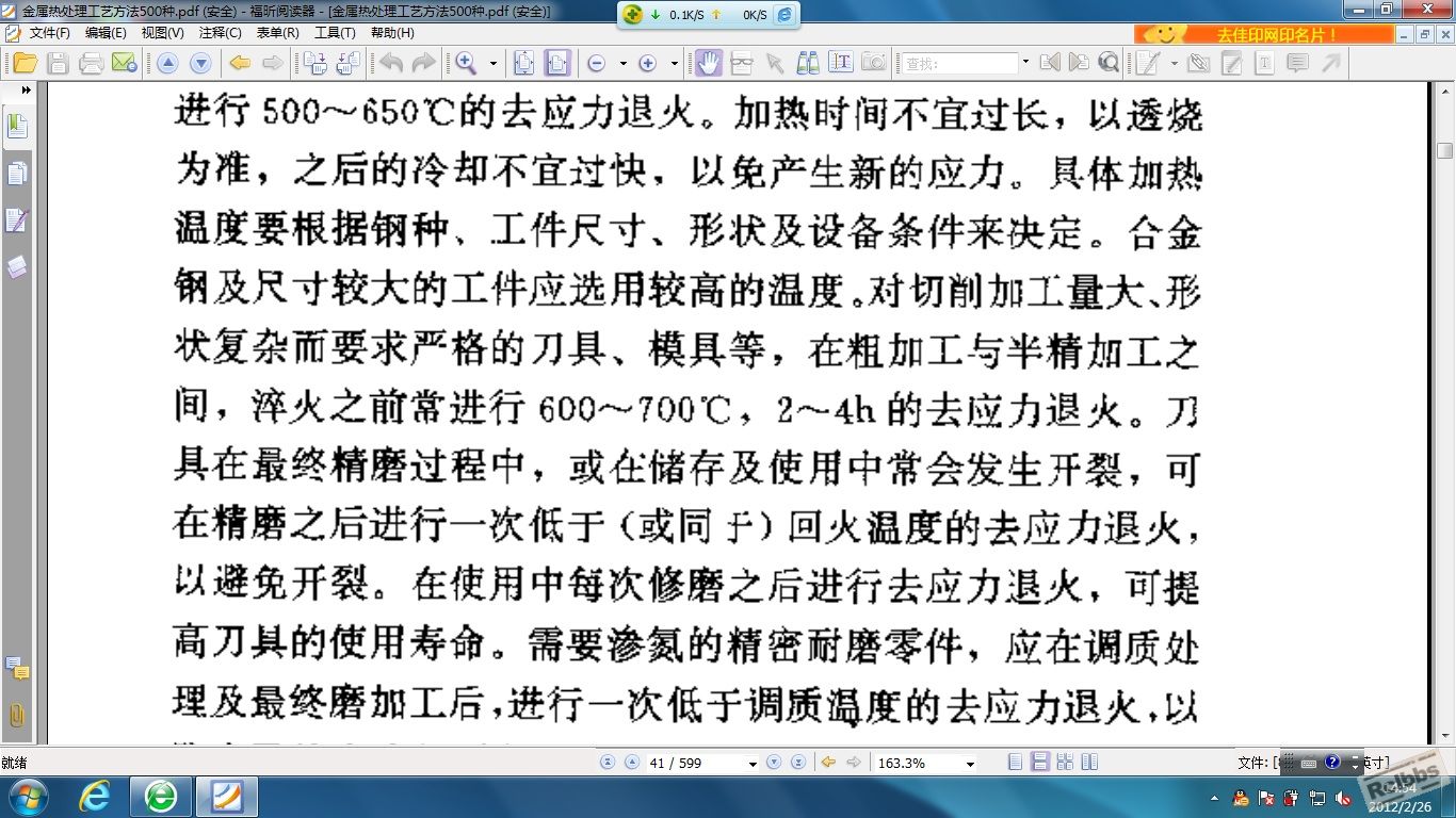

签到天数: 256 天
 楼主| 发表于 2012-2-26 15:05:58 | 显示全部楼层
这是我在书上看到的,上面说是热轧锻材
