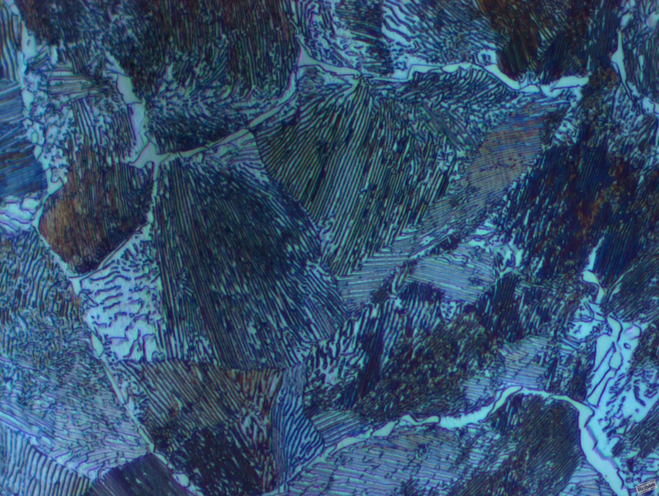

完全退火 *1000
完全退火 *1000

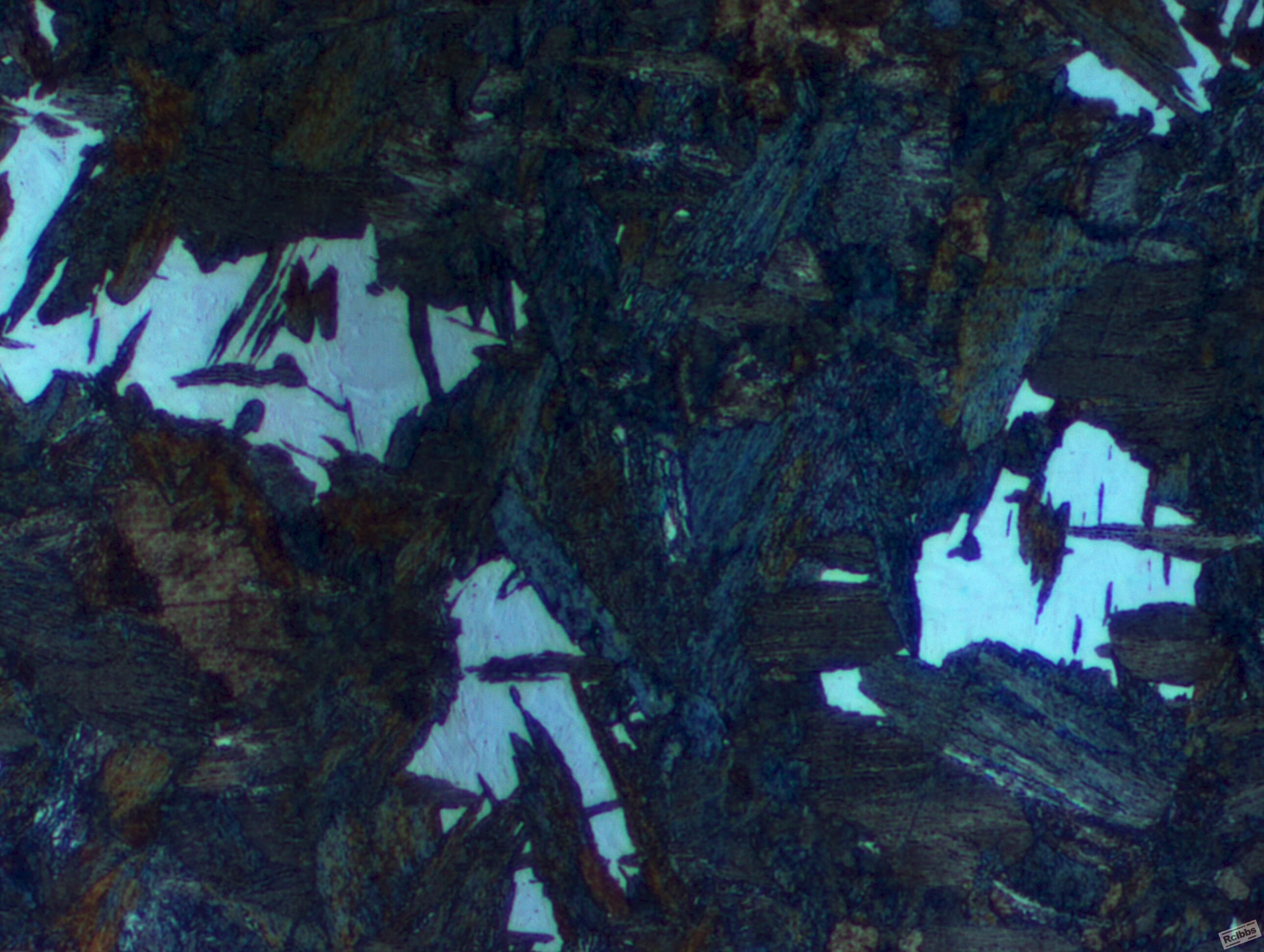

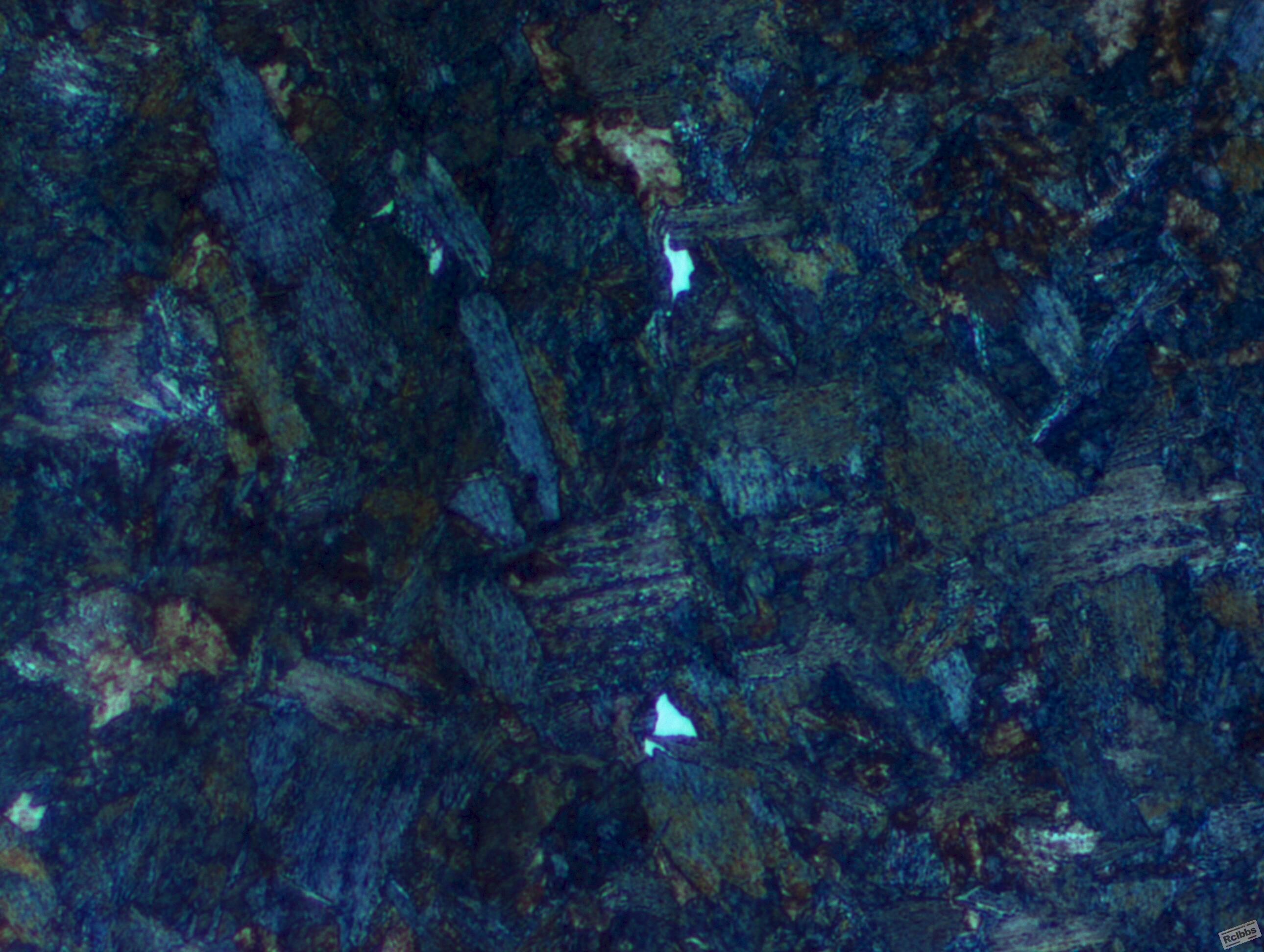

索氏体处理(异常)
索氏体处理(异常)
索氏体化处理(异常组织-白色为马氏体)
索氏体化处理(异常组织-白色为马氏体)

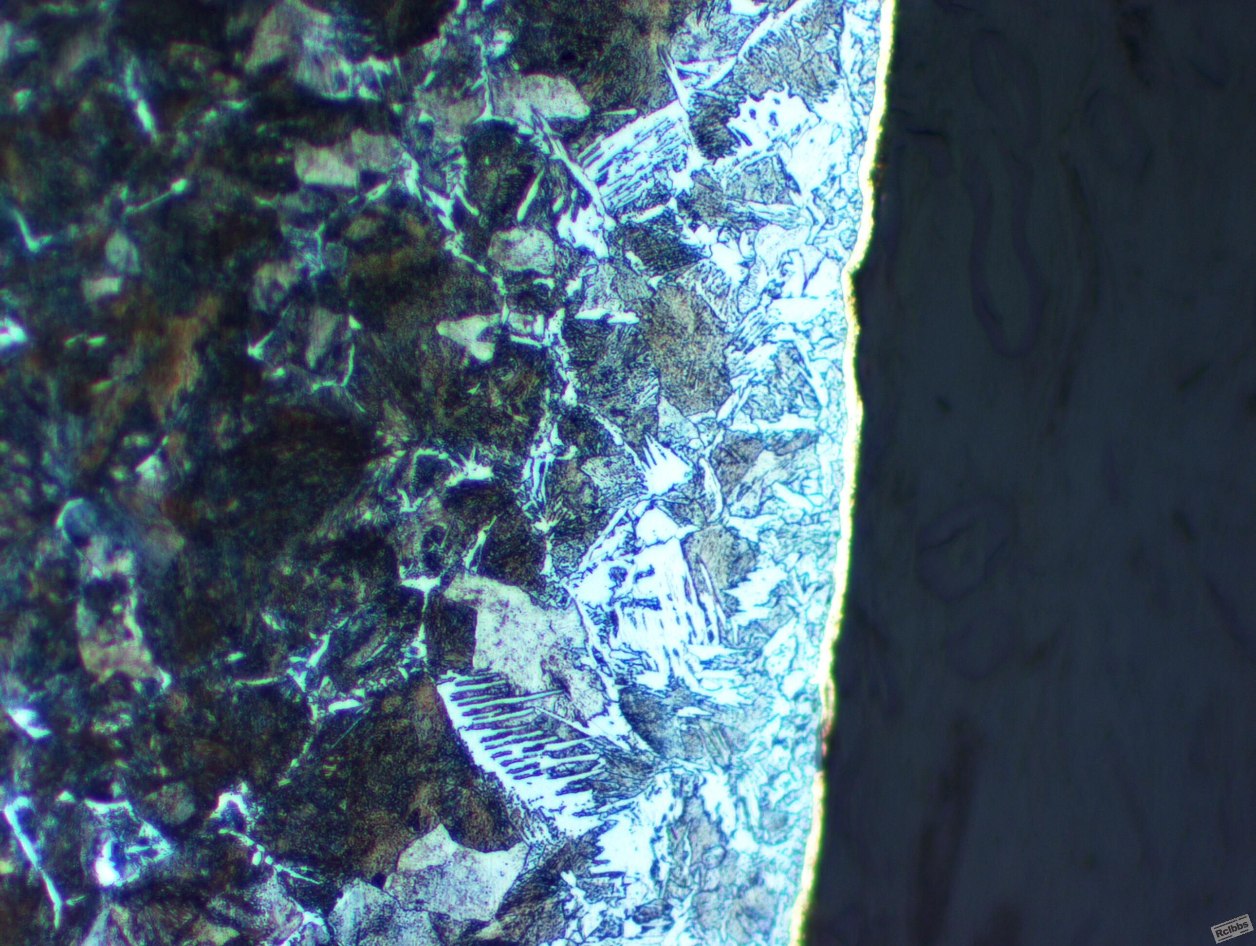

92钢镀铜丝脱碳(魏氏组织)
92钢镀铜丝脱碳(魏氏组织)

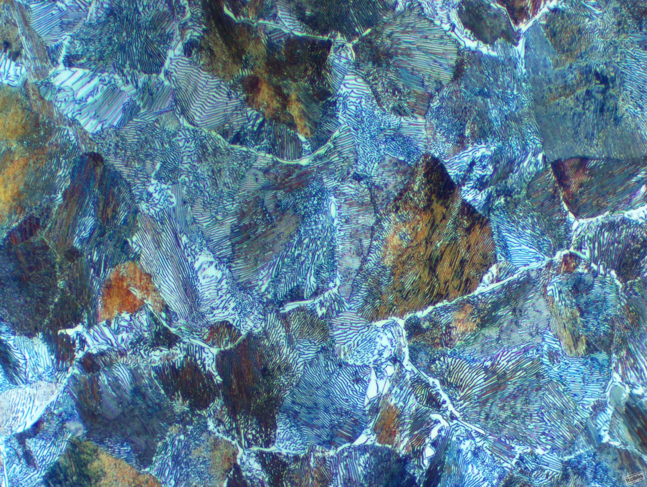

92钢完全退火 *500
92钢完全退火 *500

第三张和第四张照片  是一个试样  里面的组织非常丰富  我后来做了扫描

第二张照片,表面镀的是铜吗?
对  确切的说是黄铜  就是铜锌合金

钢帘线还是切割丝?--------------
 楼主| 发表于 2012-2-22 12:56:55 | 显示全部楼层
是帘线~~  这几张的原材料都是青钢的  没有国外的莎诗特 小日本的 盘条好

蔡司的显微镜?
蔡司显微镜照相软件的白平衡很难调,偏蓝。
 楼主| 发表于 2012-2-22 13:06:44 | 显示全部楼层
MYG 发表于 2012-2-22 13:03
蔡司的显微镜?
哇塞  高工就是高工  一眼都能看出是什么显微镜拍的   牛   的确 白平衡一直调不好  后来也就不调了

买个色温片加上再调就可以了,进口显微镜应带色温片的。或者直接用CCD芯片的摄像头,不用CMOS芯片的摄像头,特别是做偏光的情况下。

3 4 张里面白色是马氏体吗?????????????????
