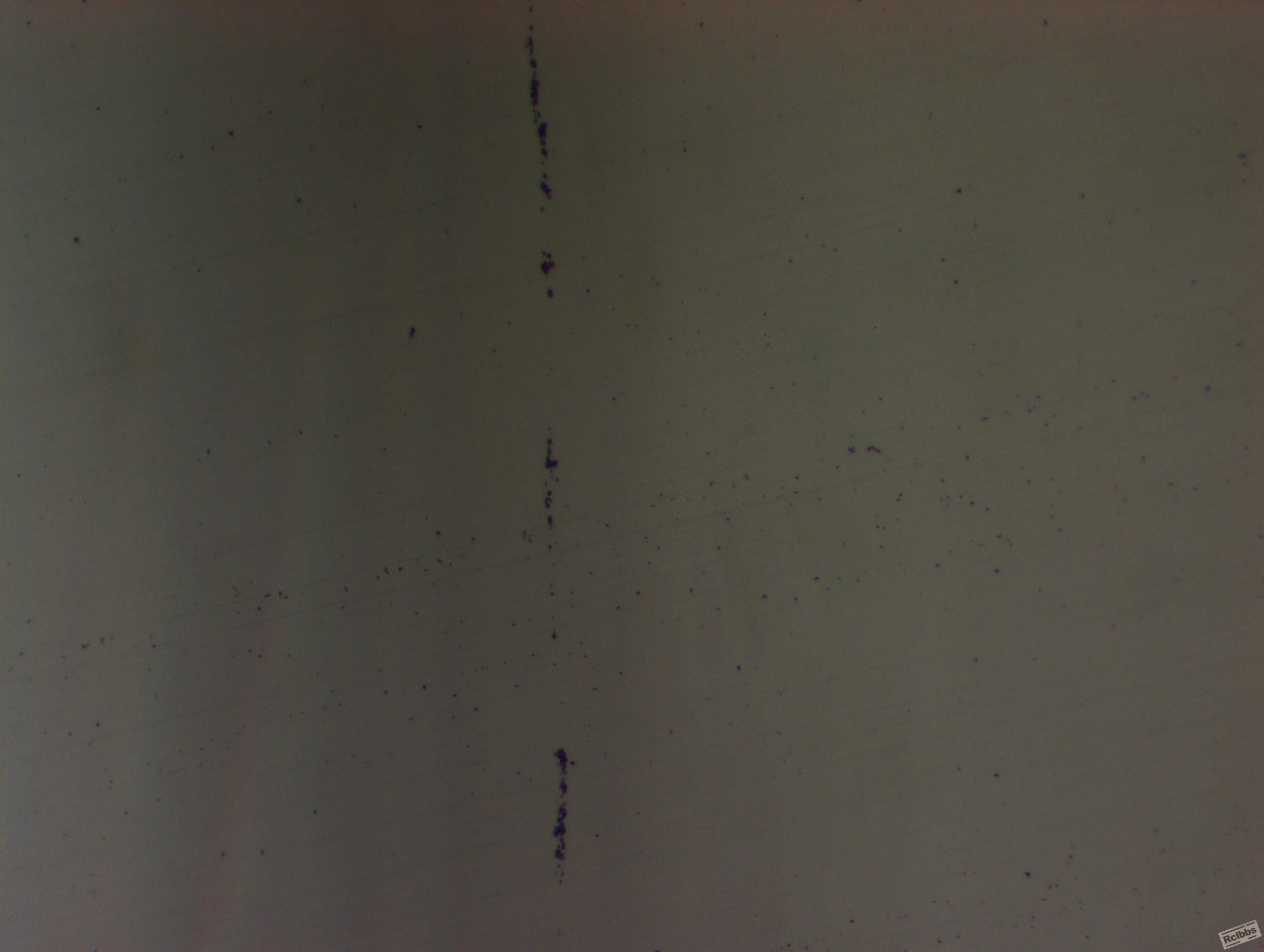

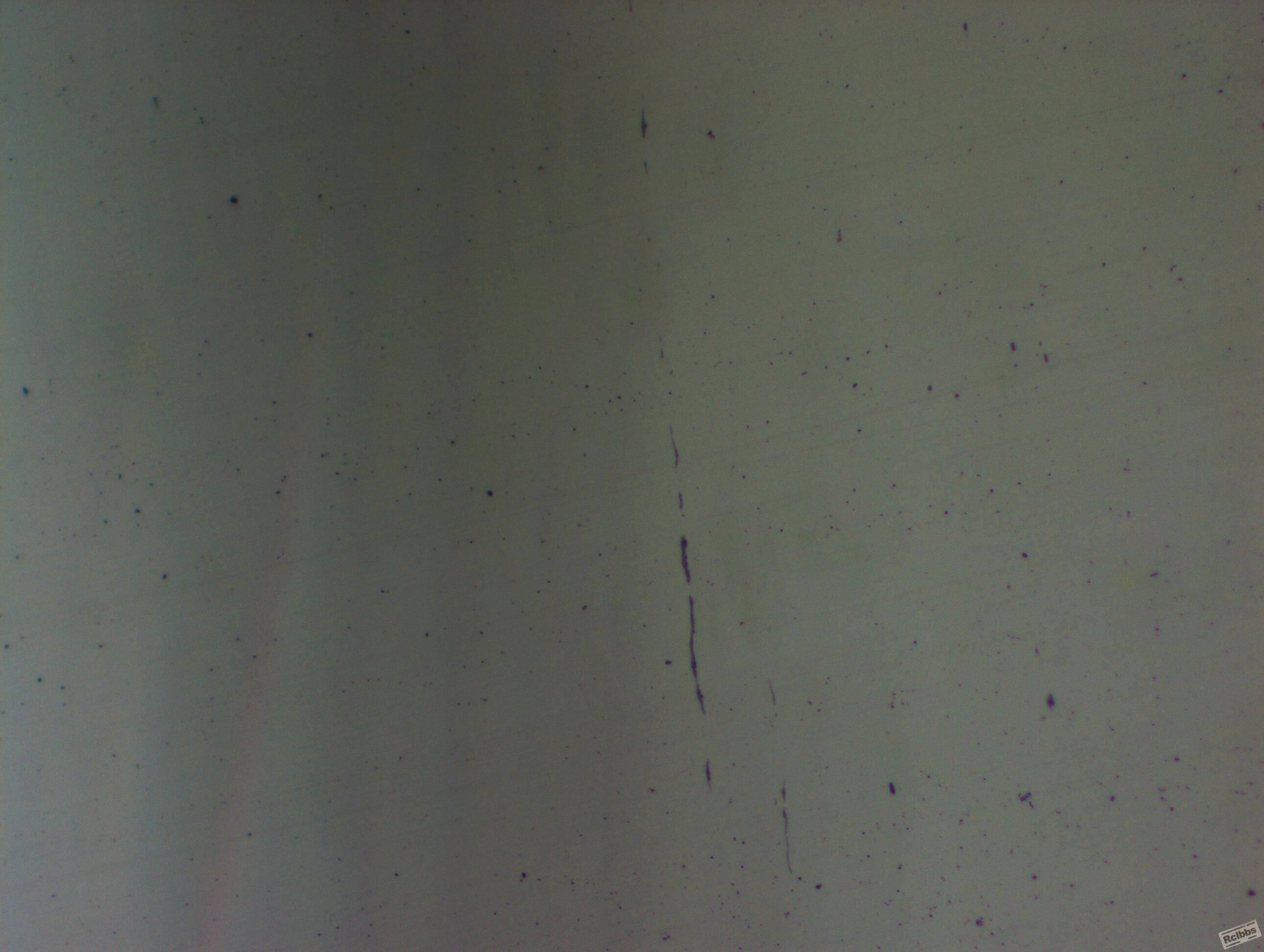

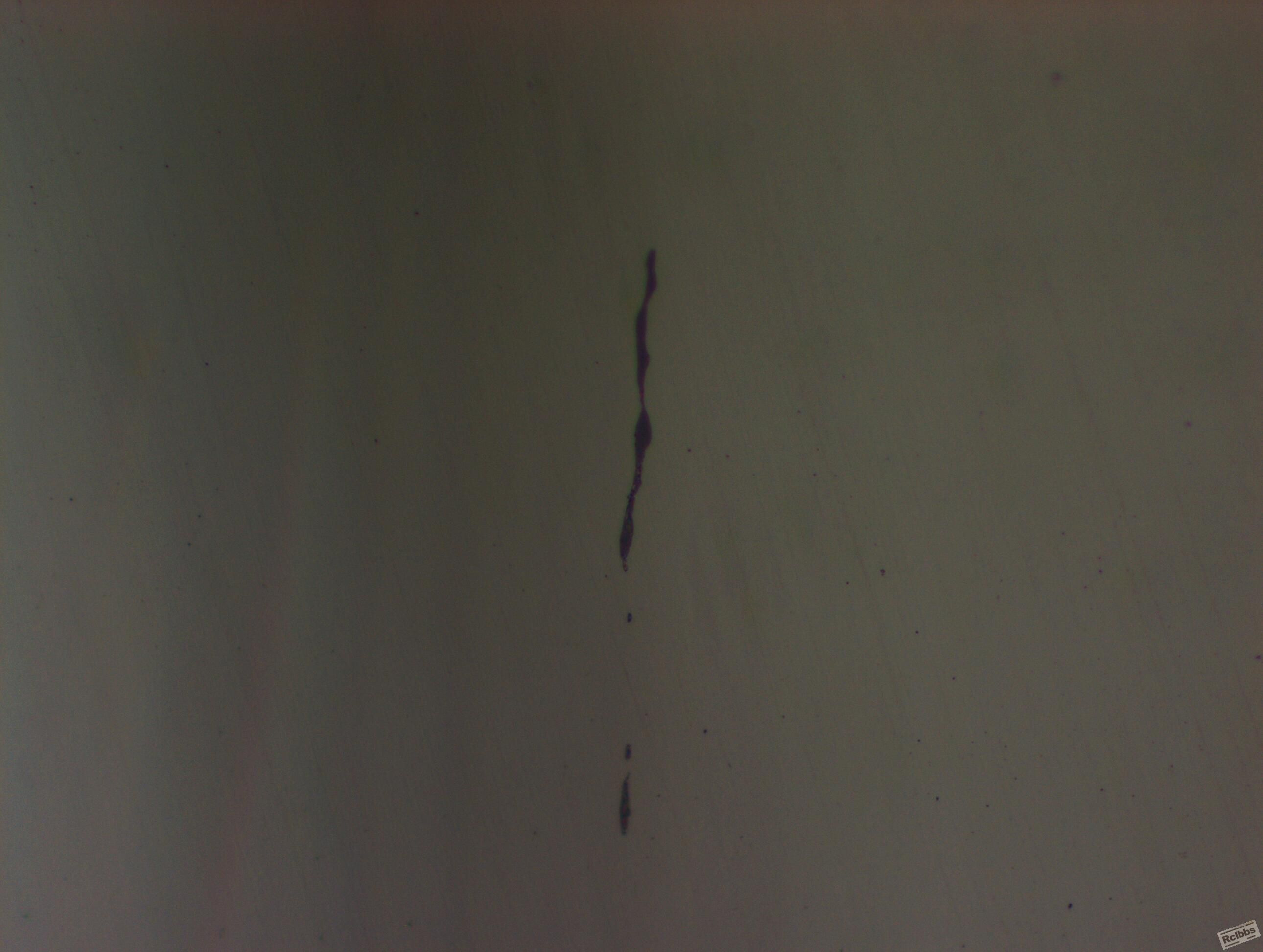

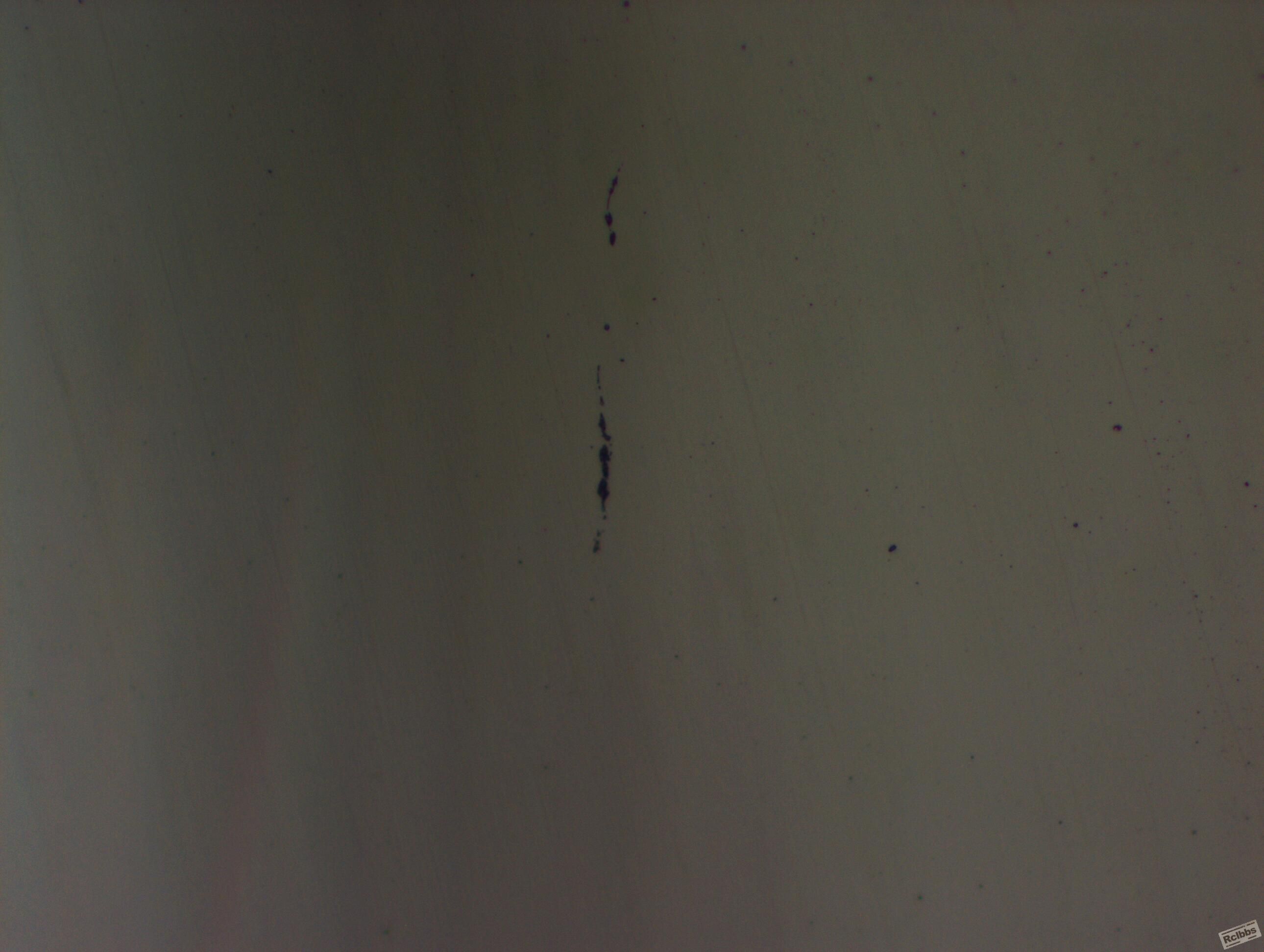

几张夹杂物照片,给大家看看
希望大家能交流交流看夹杂物的心得
签到天数: 270 天
发表于 2012-2-22 13:20:56 | 显示全部楼层
我们最近的原料检测中屡有此类夹杂出现,尤其前两张图片夹杂,出现频率很高且多在边缘部位出现,不知楼主这是哪里的原材料。
 楼主| 发表于 2012-2-22 13:24:19 | 显示全部楼层
德国撒斯特的盘条  有这些夹杂很正常  只要不超出标准范围就行   一般夹杂物都会沿着轧制方向延伸
签到天数: 270 天
发表于 2012-2-22 13:26:08 | 显示全部楼层
我们的夹杂很严重的,有的有超视场的现象,而且存在比例很大!
 楼主| 发表于 2012-2-22 13:29:56 | 显示全部楼层
你们是用的哪家的原材料 ? 国外的原材料好  国内的好多,。。。。
签到天数: 270 天
发表于 2012-2-22 14:00:14 | 显示全部楼层
我们只用得起国内的,而现在大厂家的都出这种问题,我们又开始向小厂家发现了······郁闷啊!
