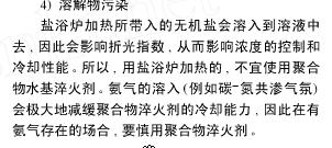

发表于 2012-2-25 16:13:09 | 显示全部楼层
从论文上剪切的部分资料

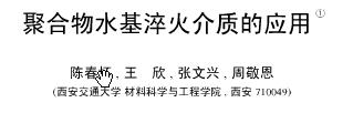

发表于 2012-2-25 18:44:03 | 显示全部楼层
聚合物水基淬火介质的应用
http://www.rclbbs.com/forum.php?mod=viewthread&tid=80675

谢谢楼上两位坛友的参与和帮助,我之前看过的正是你们所提供的这篇论文,只是不知该文提出的观点在实际应用中是否会是真实存在的问题?还请高手们一起来议论一下,尤其是聚合物水基淬火介质生产企业可否通过试验给出定量定性的结论来,这对于正在使用的和将要使用该类介质的用户来说是具有实际意义的;假如该文的观点成立的话,那正在使用聚合物水基淬火介质的用户,设备又处于具有氨气气氛的环境中的话,如果出现介质冷却速度变慢了,那该如何处理呢?如果是氨气气氛的原因所致然使用者却又不知其因,那岂不要多做很多无用功吗?最后问题还得不到解决,因此,我希望有更多的高手和介质生产企业来论证该文此观点是否成立,在此先谢谢各位了。
