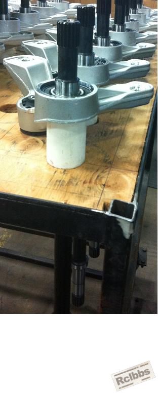

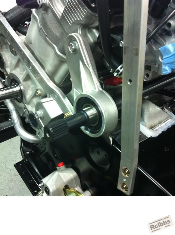

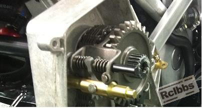

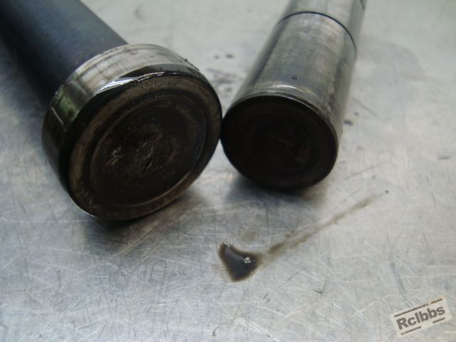

请高人帮忙分析下:
越野摩托,工矿恶劣,跑2000KM,65小时后,轴断裂。
诚挚谢意!
断面
断面
轴全貌
轴全貌
断裂端
断裂端
另一端
另一端
发表于 2012-2-23 08:30:35 | 显示全部楼层
有没有金相?做个金相看看,我觉得晶粒有点粗.....
发表于 2012-2-23 09:07:52 | 显示全部楼层
    失效件应该对其材质、金相组织、断口形貌进行全面分析。
    具体到这个断裂件,建议楼主进行以下几个方面的排查:1. 原材料的材质(化学成分、夹杂物等)、锻造是否过热(可测定其原奥氏体晶粒度)甚至过烧、热处理(调质淬火和高频回火)时是否引起过热或过烧、调质淬火时是否引起较严重的脱碳、高频淬火后回火是否及时、是否探伤(检查有无裂纹)。
发表于 2012-2-23 09:08:01 | 显示全部楼层
    具体到这个断裂件,建议楼主进行以下几个方面的排查:1. 原材料的材质(化学成分、夹杂物等)、锻造是否过热(可测定其原奥氏体晶粒度)甚至过烧、热处理(调质淬火和高频回火)时是否引起过热或过烧、调质淬火时是否引起较严重的脱碳、高频淬火后回火是否及时、是否探伤(检查有无裂纹)、表面硬度、心部硬度检查,高频淬硬层及芯部金相组织检查等。
 楼主| 发表于 2012-2-23 10:59:36 | 显示全部楼层
这个断了的件还没有返回来,现在没法做进一步的分析。测了两件相近批次的,高频硬化层1.2mm,芯部调质组织4~5级,高频从轴右端面到断口端面,硬化层过渡区在离断口8mm处。
发表于 2012-2-23 11:08:05 | 显示全部楼层
    部件失效件实物,一切都是空谈。
