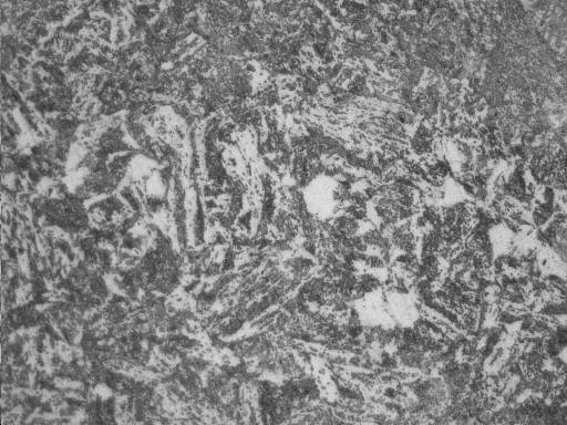

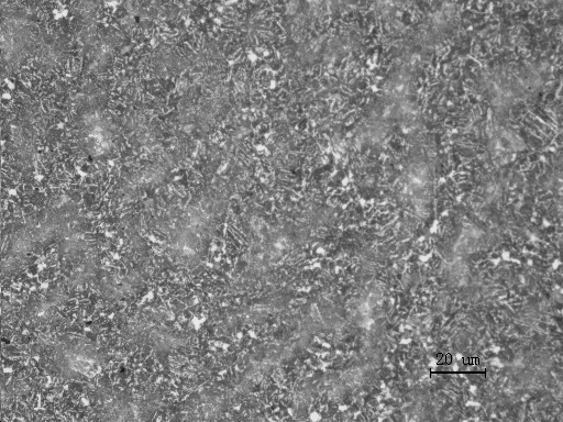

钻杆接头毛坯,4137H,我们要求是经过铸造,热轧后正火处理,具体什么工艺不清楚,
500倍
500倍
100倍
100倍
这个是什么组织,是针状铁素体和珠光体吗
发表于 2012-2-23 15:50:00 | 显示全部楼层
    楼主可以进行材质分析,确定它的化学成分嘛
签到天数: 270 天
发表于 2012-2-23 16:51:38 | 显示全部楼层
这个组织怎么感觉怪怪的,是不是哪有什么问题啊?
 楼主| 发表于 2012-2-24 08:15:45 | 显示全部楼层
这个是37CrMnMo,标尺标错了,上面的是500倍
签到天数: 942 天
发表于 2012-2-24 10:16:00 | 显示全部楼层
粒状贝氏体+铁素体。-----------------
发表于 2012-2-24 10:34:51 | 显示全部楼层
同意楼上观点,好像Mo对于贝氏体形成很有帮助啊
