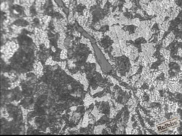

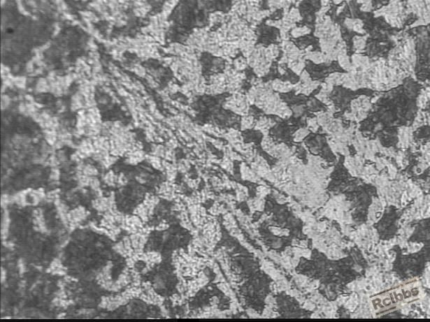

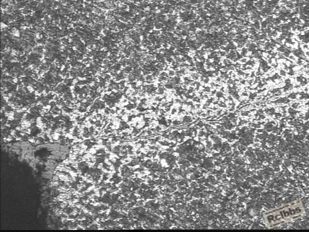

如图,产品发现在调质后20-30%开裂,往上查发现在热处理前(即锻造、抛丸后)发现如下裂纹。
100倍,硝酸酒精腐蚀
400倍,裂纹口部,灰色为异物
400倍,裂纹扩展部分,发现裂纹有呈三叉分布现象
这个裂纹是不是在锻造前高频加热的时候产生的?所以在裂纹周边才会有较明显的脱碳层?且有氧化皮夹杂。
是高频加热速度过快?还是温度过高?求各位指点
发表于 2012-2-23 16:00:40 | 显示全部楼层
应该是锻造前就产生裂纹了

 楼主| 发表于 2012-2-23 16:34:26 | 显示全部楼层
谢谢指点,能简要说下理由吗?我只感觉这个是成型之前的,而且看晶粒度的话,温度并不是很高...

发表于 2012-2-23 16:47:17 | 显示全部楼层
裂纹应该是在锻造前已产生,在加热锻造时被氧化,所以出现裂纹附近有氧化脱碳

 楼主| 发表于 2012-2-26 10:59:58 | 显示全部楼层
抱歉,经过几天学习前辈的论文及现场勘查,认为您说的很对,这个是材料裂纹,金相上的依据是裂纹处的脱碳层深度要大于工件表面的脱碳层深度.
