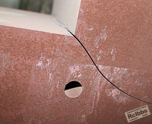

楼主的裂纹是比较典型的,由于是直角结构致使应力集中,导致开裂.

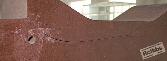

大型模具淬火开裂问题探讨
如上图材料H13,尺寸840*250*200,重约340公斤,上表面线切割形成,两边有直角,热处理工艺;600度保温3小时,850度保温2小时30分,1030度保温4小时40分,预冷60秒,6个巴气淬75分钟,出炉温度约100度左右,检硬度,表面中间47-48,边缘51,未发现裂纹,空冷约1.5小时,530度回火7小时,出炉后发现裂纹,裂纹源在直角处。检硬度56,本人觉得裂纹形成的主要原因是直角应力集中所致,如果客户将直角改成圆角过渡,同样工艺做,是否还有淬裂风险,请专家指教,给出一个合理工艺,包括各段保温时间,气冷时间,出炉温度,及回火入炉温度,谢谢大家。

·这个是966真空炉出来的东西吗?   颜色只能这样啊  个人觉得是回火不充分,应该需要多次回火,

我个人认为1030保温时间太长了,工件有过热的可能。加上工件开有直角槽,产生了应力集中,造成工件开裂

   不知是淬火时直接开裂的?还是淬火后在切割过程开裂的?
   如果是淬火时开裂的与尖锐直角有很大关系。

1030度的保温时间偏长,为什么出炉温度就已经100度了,还要空冷才回火

我个人觉得开裂主要是应力集中造成的,你的工艺也存在问题,你的工艺可以做适当的修改,淬火1030摄氏度的温度下保温时间按照20min/25mm计算,淬火后及时回火,去掉空冷,另外你的回火后硬度有点太高,脆性太大,回火温度应该控制在580摄氏度左右,这样在材料合格的情况下,不易出现开裂问题。

第一次回火温度530是什么意义?二次硬化把硬度爬升的太高造成应力过大?二硬用550度出来硬度53,再用590调整硬度。最后补充回火560一次

第一原因是 设计问题,这么大的模具竟然是直角转弯!
   怎么也要倒角吧,R3,或者R5都会减轻这里的开裂问题出现几率的。

修改圆角后可以考虑分级淬火呀。1030加热后在300到500之间分级淬火
