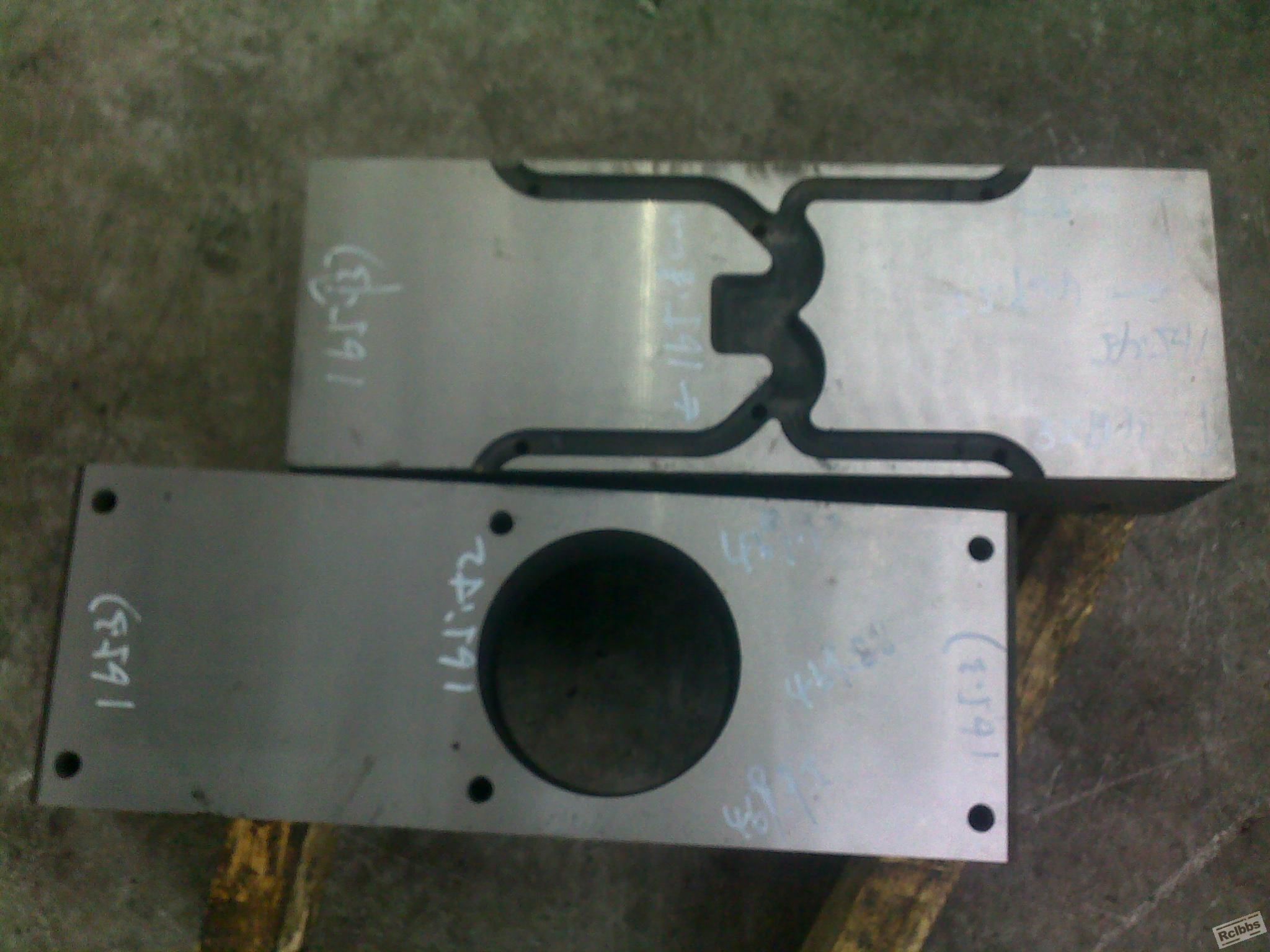

各位大师:我做了2件H13要求硬度46-48,我做了客户发现长度方向縮了80丝。

具体什么工艺说清楚一点,是什么形状的,空冷还是下油的?空冷尺寸是不会缩的,要么他们自己搞错了。

工艺时650度保温1小时,1小时20分升到850度,保温2小时,1小时升到1030,保温2小时40分,真空气淬4个帕的氮气冷却
