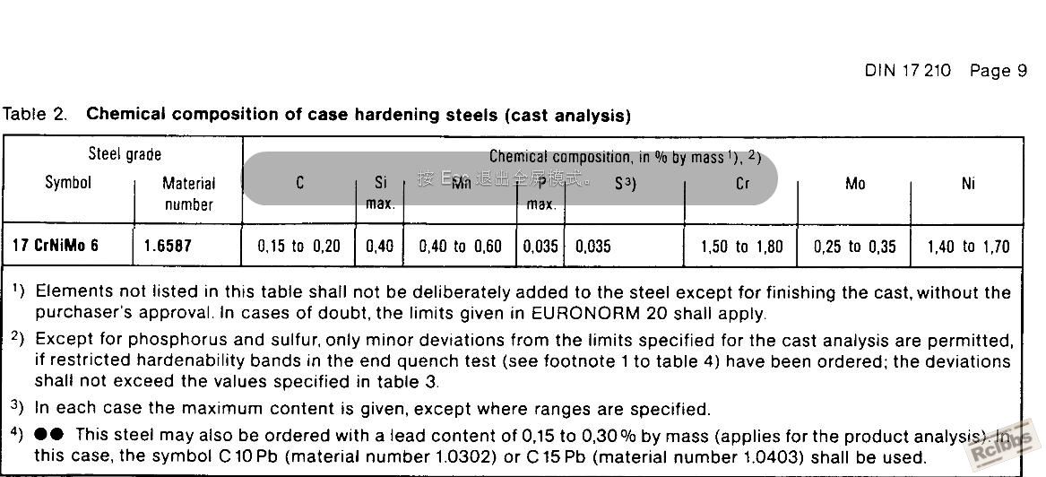

杨工,DIN 17210  CU MAX 0.30%,我们的进口材料一般控制在0.20%左右。
孤鸿踏雪 + 5 感谢参与!
发表于 2012-2-28 15:52:17 | 显示全部楼层
热处理手册查的该材料最大铜含量0.30%

发表于 2012-3-9 07:12:12 | 显示全部楼层
孤鸿踏雪 发表于 2012-3-8 15:47
《热处理手册》第几版第几分册能查到这个材料?
这是DIN 17210的内容。

发表于 2012-3-9 20:06:58 | 显示全部楼层
RE: 17CrNiMo6是否允许含铜,允许的最高含铜量?
抱歉,发错了,是袖珍世界钢号手册,第四版,2-150页,(17CrNiMo6)
