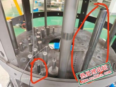

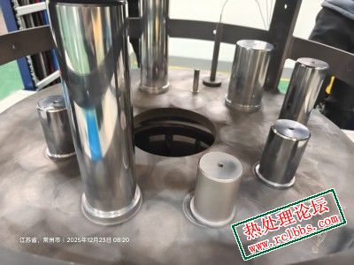

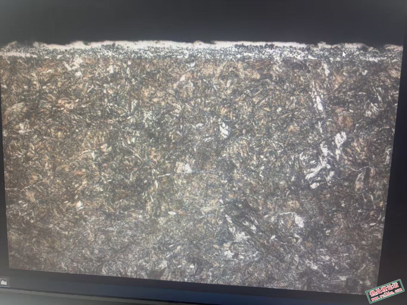

请教,我们做了一批离子氮化的工件,42CrMo材质,同炉处理,大部分工件外观正常,部分工件整体呈现接近金属色,也有工件局部接近金属色的。我们对外观不合格的工件再次补渗,并在工件上端放置一只随炉小试样,随炉小实验外观正常,但异常工件外观看起来轻微渗入,还有比较重的金属色。对外观异常工件解剖检测,化合物层10微米,氮化物级别1级,脆性等级1级,NHD为0.4mm,心部组织为索氏体,心部硬度为HV300;工艺温度是540℃,工艺时间两次是8小时,氮氢比设置时4:1,表面硬度局部相差比较大,跳动范围为HV400-HV600;同炉处理的外观正常工件表面硬度是HV650。检测结果显示似乎除了表面硬度偏低以及外观不理想以外,是正常渗入了。解剖结果看表层化合物层以下有看起来不太正常的黑色麻点组织,排除了是表面脏东西。这种原因可能是因为什么导致的,这个工件表面经过外圆磨,是否有可能因磨削烧伤导致表层组织过热,所以氮化后表面硬度便宜以及外观不正常?

发表于 2026-3-6 14:45:39 | 显示全部楼层
按说表面偏金属色,氮化硬度也偏低,说明此工件氮化温度偏低。对应的结果:渗层深度应该也是偏低的。但你给的检测结果又与此规律矛盾,请再次对比正常与不正常的渗层深度
签到天数: 261 天
发表于 2026-3-10 16:33:22 | 显示全部楼层
旷野老狼 发表于 2025-12-31 10:34
请教,我们做了一批离子氮化的工件,42CrMo材质,同炉处理,大部分工件外观正常,部分工件整体呈现接近金 ...
你这种情况大概率是工件表面对前到工序切屑液反应所致,你轻轻抛磨即可解决
签到天数: 322 天
发表于 2026-3-11 08:08:11 | 显示全部楼层
离子氮化加热是靠辉光放电,零件表面不起弧,靠它零件起弧升温再辐射给它升温,自然会温度低。按这个思路找原因
