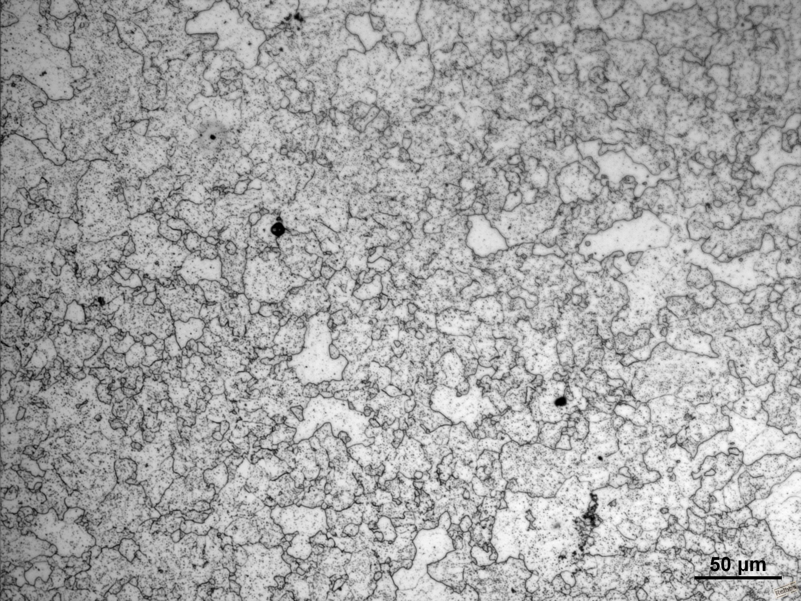

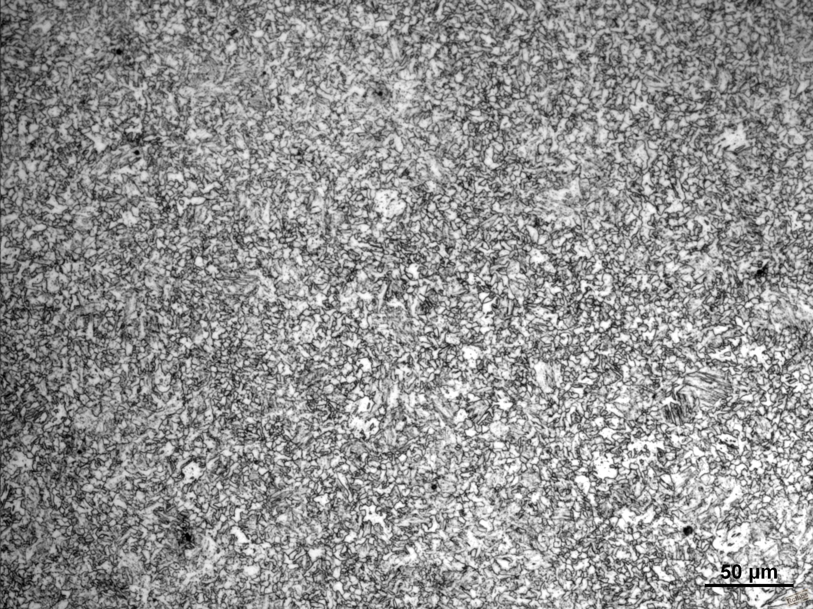

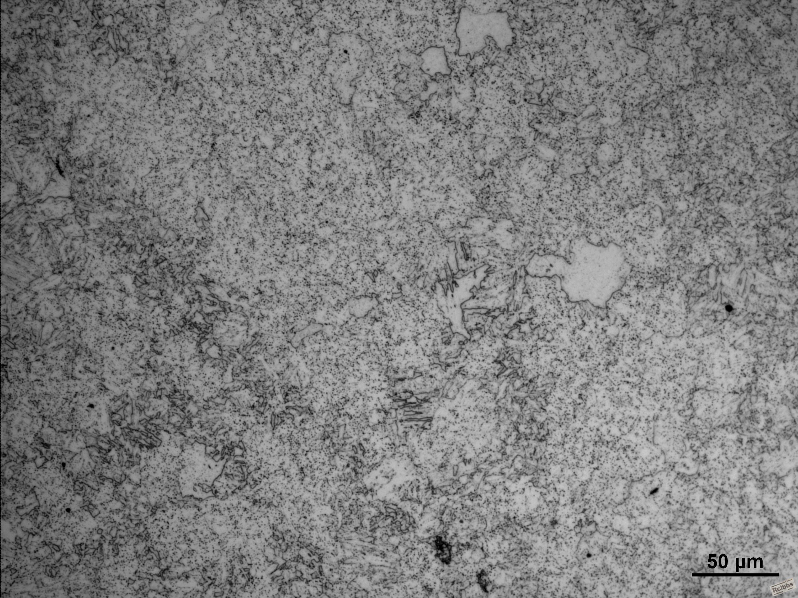

X50级管线钢,淬火910回火655.同一试样不同位置。金相怎么会有怎么大差别? X52 3-A200X.JPG X52 2-A200X.JPG X52 1-A200X.JPG

淬火后不同厚度位置金相组织是不同的

我这试样就300X17的,小试样
你看下淬火后横截面的金相就知道了,
还有X50。。。 为什么要调质?
发表于 2012-2-29 16:16:10 | 显示全部楼层
应该是欠热吧
