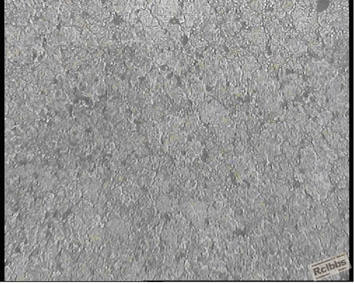

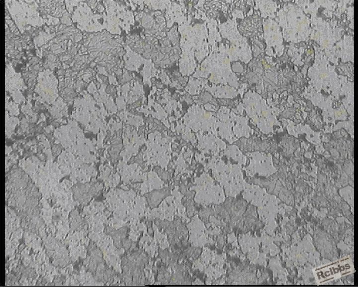

产品名称        机匣        热处理批次0006
铝合金材料牌号:AL7A04        交货状态        T6
报告日期        2012.02.24
显微组织照片:(200X)
(200X)硬度:154HBS
显微组织照片:
(200X)硬度:168HBS
固溶工艺:固溶465℃±5℃,时效:160℃ 14h
组织描述:
1.产品表面无起泡、裂纹、变形等缺陷
2.显微组织(168HBS):内部组织虽没有过烧、高温氧化缺陷,但在a固溶体上存在一定化合物杂质相。
3.显微组织(154HBS):内部组织虽没有过烧、高温氧化缺陷,a固溶体呈分散不连续性,有少量的化合物杂质相未得到转变。
标准标准(工艺图纸):
①产品经固溶、时效处理后,表面不允许有起泡、裂纹、变形缺陷;
②硬度≥150HBS;
③产品经固溶、时效处理后,内部组织不允许有过烧、高温氧化缺陷;
检测评定依据:GB/T 3246.1~3246.2-2000
变形铝及铝合金制品组织检验方法
  试验结论:硬度虽符合要求,但高低不均,显微组织不符合要求,主要是化合物杂质相未得到整体固溶化,这将是影响产品力学性能和使用寿命的主要因素。

就硬度说符合技术要求,机械性能没有问题
发表于 2012-7-11 12:01:18 | 显示全部楼层
看使用要求吧,光硬度符合要求,如果有杂质、气孔、粗晶、缩尾等缺陷都是不可以滴……
发表于 2012-7-11 22:44:09 | 显示全部楼层
两个显微照片为何差异如此大啊
