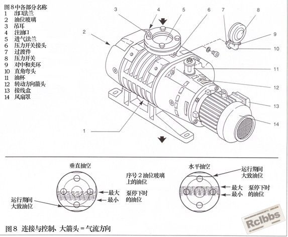

LEYBOLD型号WAU2001罗茨泵加什么油 谢谢

罗茨泵加油型号为N62,旋片泵为GS77,

莱宝WAU2001罗茨泵在清洁运行条件下,轴承和齿轮磨损消耗油量是很少的。我们建议在首次运行500小时后更换油彻底消除磨损残余物。
然后,在正常运行条件下,每运行3000小时更换油一次。
建议使用莱宝真空泵厂家指定用油N62
具体换油量请参照如下图片
