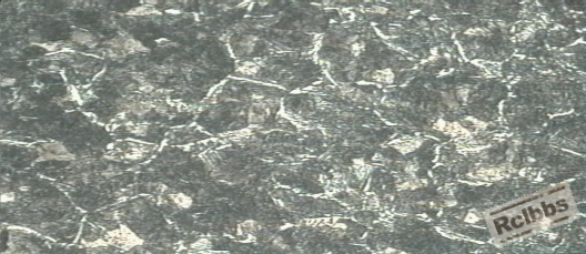

35#钢调质后心部组织这样正常吗?400#
400X
400X
发表于 2012-2-24 23:15:36 | 显示全部楼层
咋没人回呢,我觉得不正常,我好像看见是网状的铁素体,
发表于 2012-2-25 13:25:05 | 显示全部楼层
    这个组织是不大正常,你确认是35#钢吗?介绍一下你的调质设备及工艺。
 楼主| 发表于 2012-2-27 21:57:00 | 显示全部楼层
是35#,我们的调质设备是普通的箱式炉,860保温,出炉后碱水冷却,后用500度回火,我搞不明白怎么是这样的组织呢
签到天数: 208 天
发表于 2012-2-28 07:26:52 | 显示全部楼层
工件多大?淬火冷却不足会导致先共析铁素体析出而形成网状
发表于 2012-2-28 08:49:15 | 显示全部楼层
zonlr 发表于 2012-2-27 21:57
是35#,我们的调质设备是普通的箱式炉,860保温,出炉后碱水冷却,后用500度回火,我搞不明白怎么是这样的 ...
   淬火后检查硬度了吗?这个照片的试样是否回火?多高温度回火的?
发表于 2012-2-28 10:03:52 | 显示全部楼层
有两个问题要搞清:35#钢直径是多少?碱水的温度是多高?恐怕问题就出在这。
发表于 2012-2-28 10:06:08 | 显示全部楼层
关键是35#钢直径十多大?碱水的温度?材质的含碳量?问题恐怕就出在这。
 楼主| 发表于 2012-2-28 21:45:34 | 显示全部楼层
回火了,500度回火  回火后硬度表硬28HRC,厚度后17mm
 楼主| 发表于 2012-2-28 21:46:44 | 显示全部楼层
恩 ,材质也化验过啦,是35#,碱水冷却有效厚度17mm
发表于 2012-2-29 09:09:37 | 显示全部楼层
    为什么要淬碱液?建议淬盐水试试。
发表于 2012-2-29 09:30:23 | 显示全部楼层
这要看工件的有效尺寸是多少,大的话,因为是心部组织,也可以说是正常的。
发表于 2012-3-5 14:07:00 | 显示全部楼层
有效厚度17mm的35钢淬火用碱水冷却,心部的组织不会好到哪里去,换成10%盐水是否要更好些?另外,冷却时的搅拌、工件不得大批进入也很关键
 楼主| 发表于 2012-3-5 22:37:13 | 显示全部楼层
追求卓越 发表于 2012-3-5 14:07
有效厚度17mm的35钢淬火用碱水冷却,心部的组织不会好到哪里去,换成10%盐水是否要更好些?另外,冷却时的搅 ...
但是怎么感觉有网状铁素体呢?好纠结啊!
