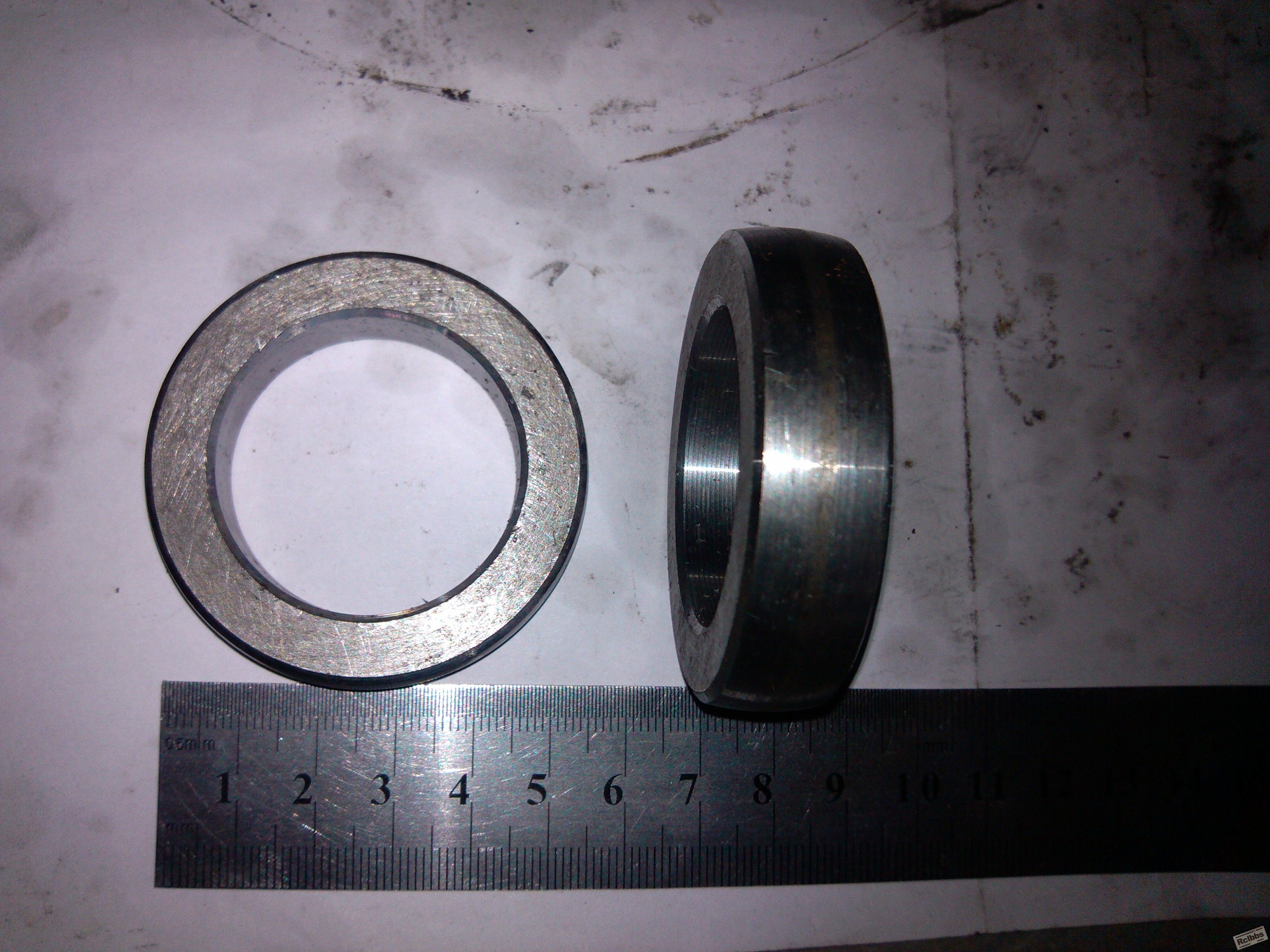

这个是万能压碎机4.5吨力的时候开裂的,我想知道是不是原材料缺陷所造成的?

你的零件是啥形状的,是钢球吗?
带状对材料的压碎符合是有影响的,但是仅仅凭你这两图图片不能说明啥.
带状会造成材料的性能各向异性

你看看!压的时候就是立着压的!

客户要求压力在6吨以上,同一炉做出来的有个别的不够,就好比这个!其他的在7-9吨左右

碳化物带状,聚集,原材料缺陷了啊

你这个应该和材料关系不大,如果是此批材料有问题的话就都有问题,不会只有个别有问题。
我感觉和你的炉子或者里在炉子内的摆放位置有关系。你是哪一种炉子做出来的?如何让摆放的?

呵呵,这是用盐浴等温淬火做的,工件都是用不锈钢条穿起来的,每一个都有一个垫片。
