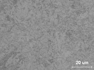

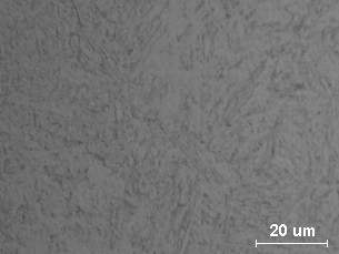

[求助] 金相组织分析,各位专家帮帮忙
发表于 2012-2-25 16:25:34 | 显示全部楼层 |阅读模式

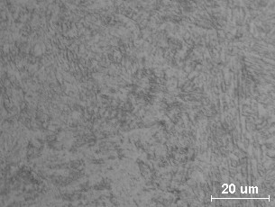

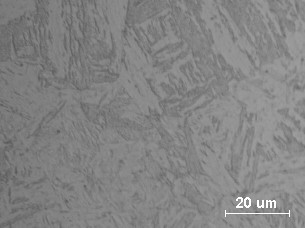

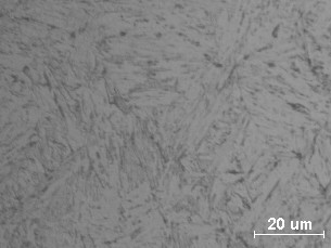

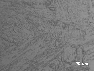

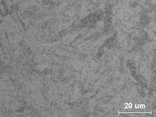

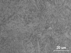

5马氏体不锈钢高频淬火试样边缘
签到天数: 95 天
发表于 2012-2-25 16:29:58 | 显示全部楼层
组织粗大,铁素体较多。退火没做到位。
 楼主| 发表于 2012-2-25 16:36:34 | 显示全部楼层
 楼主| 发表于 2012-2-25 17:25:40 | 显示全部楼层
tongdou 发表于 2012-2-25 16:36
那是因为高频淬火之前的退火保温时间过长或者退火温度过高吗?
那些金相图谱中究竟各有些什么组织呢?
