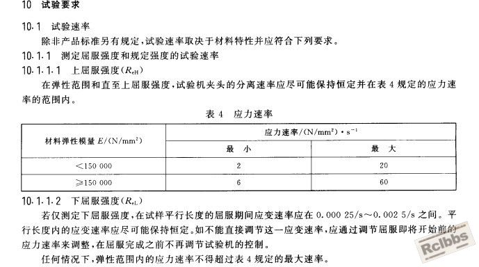

发表于 2012-2-26 20:47:57 | 显示全部楼层
这个时国标228对拉伸速率的要求。版本是2002,最近版本好久没关注过,不知道是否有变化,你可以查阅下。

发表于 2012-2-27 06:46:07 | 显示全部楼层
GBT 228.1-2010 金属材料 拉伸试验 第1部分:室温试验方法.pdf (2.8 MB, 下载次数: 507) 这是最新标准,看看有什么不一样啊。

mice00 发表于 2012-2-26 20:47
这个时国标228对拉伸速率的要求。版本是2002,最近版本好久没关注过,不知道是否有变化,你可以查阅下。 ...
应力速率和位移时间的速率怎么换算啊?一般都是用位移控制的啊
试验速度的选择关键是看你要得到什么数据,如果但是Rm、A可以快拉,这个速度跟Lc有关,Lc为(50mm+X)时,由GB/T228可以选择18-28mm/min;如果要测Re,按方法A为0.67-1.08mm/min,按方法B为0.84-9mm/min。
在实际试验中,我们在屈服阶段采用1mm/min,屈服过后采用10mm/min。如有不妥,请告知。
