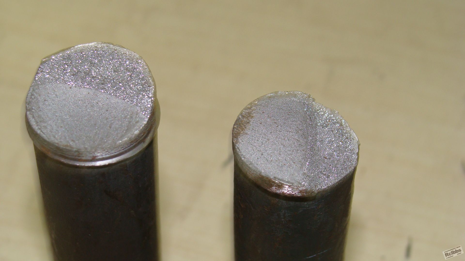

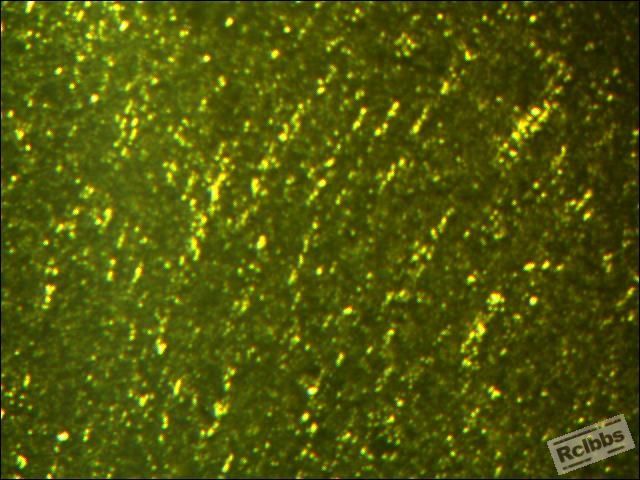

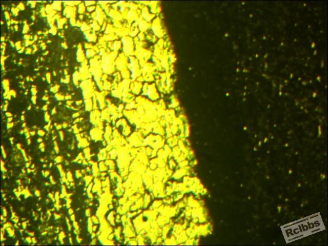

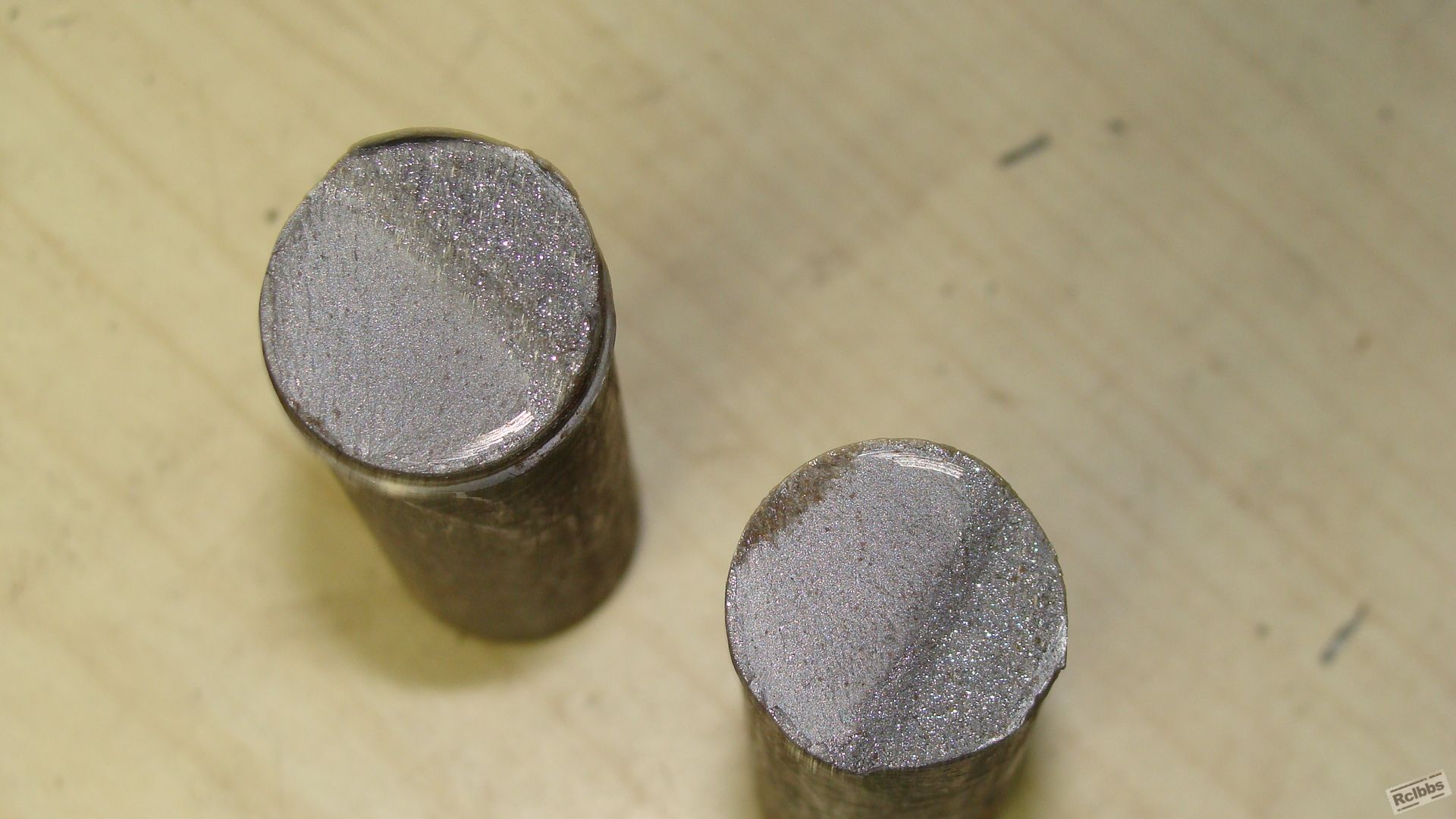

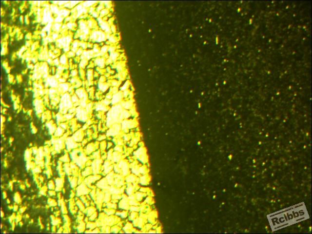

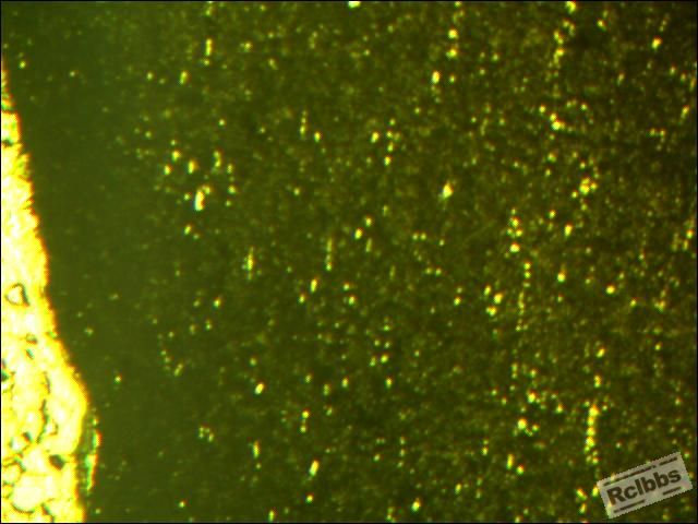

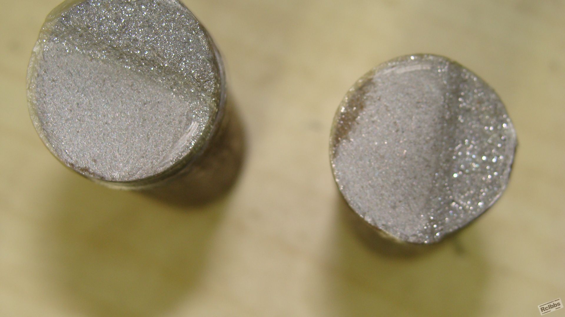

我介绍一下材质和工艺:是对焊件 M2(W6MO5Cr4v2)与45#对焊 工艺是:下料--对焊--退火--车焊径 客户说此对焊件是退火就坏了。但我认为是受冲击压坏了。大家再看一下金相图,给判断一下

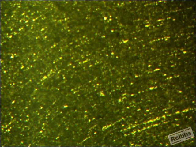

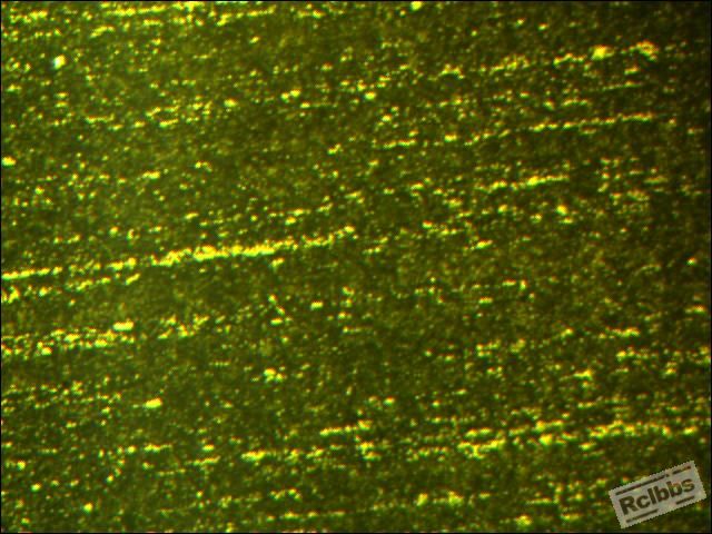

说说材质和工艺,还有看看显微组织吧,怎么觉得组织有问题呢?

   现在楼主应该对断裂件进行全面的失效分析:包括材质分析,金相组织检查,表面和心部硬度检查、断口形貌分析等。
发表于 2012-2-27 19:19:53 | 显示全部楼层
感觉像是受冲击断裂的。

感觉材料有问题,两侧的不一样。应该不是扭转,也不是疲劳。

楼主,拍几张金相显微组织啊,断口形貌和金相组织结合在知道处理工艺和失效环境,才能全面的客观的分析问题啊

补充介绍一下材质和工艺及金相图片
