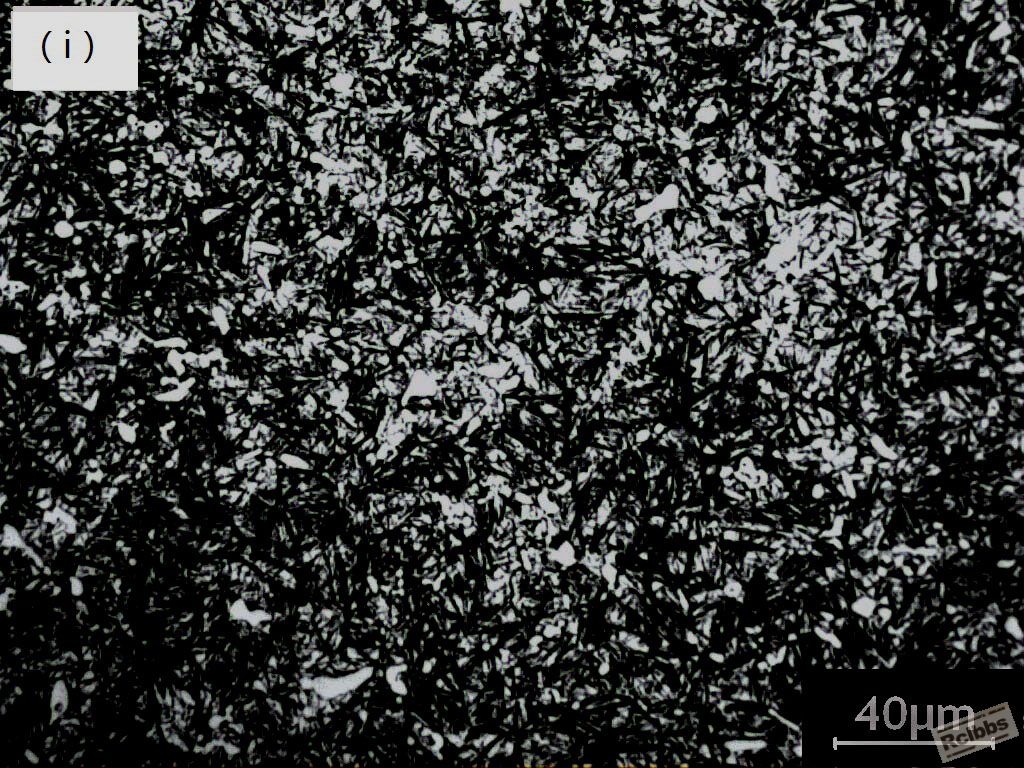

签到天数: 164 天
发表于 2012-3-2 17:08:16 | 显示全部楼层
我想问你一下回火不充分,在几级呢?

 楼主| 发表于 2012-3-4 18:41:19 | 显示全部楼层
JUNSHI 发表于 2012-3-2 17:08
我想问你一下回火不充分,在几级呢?
