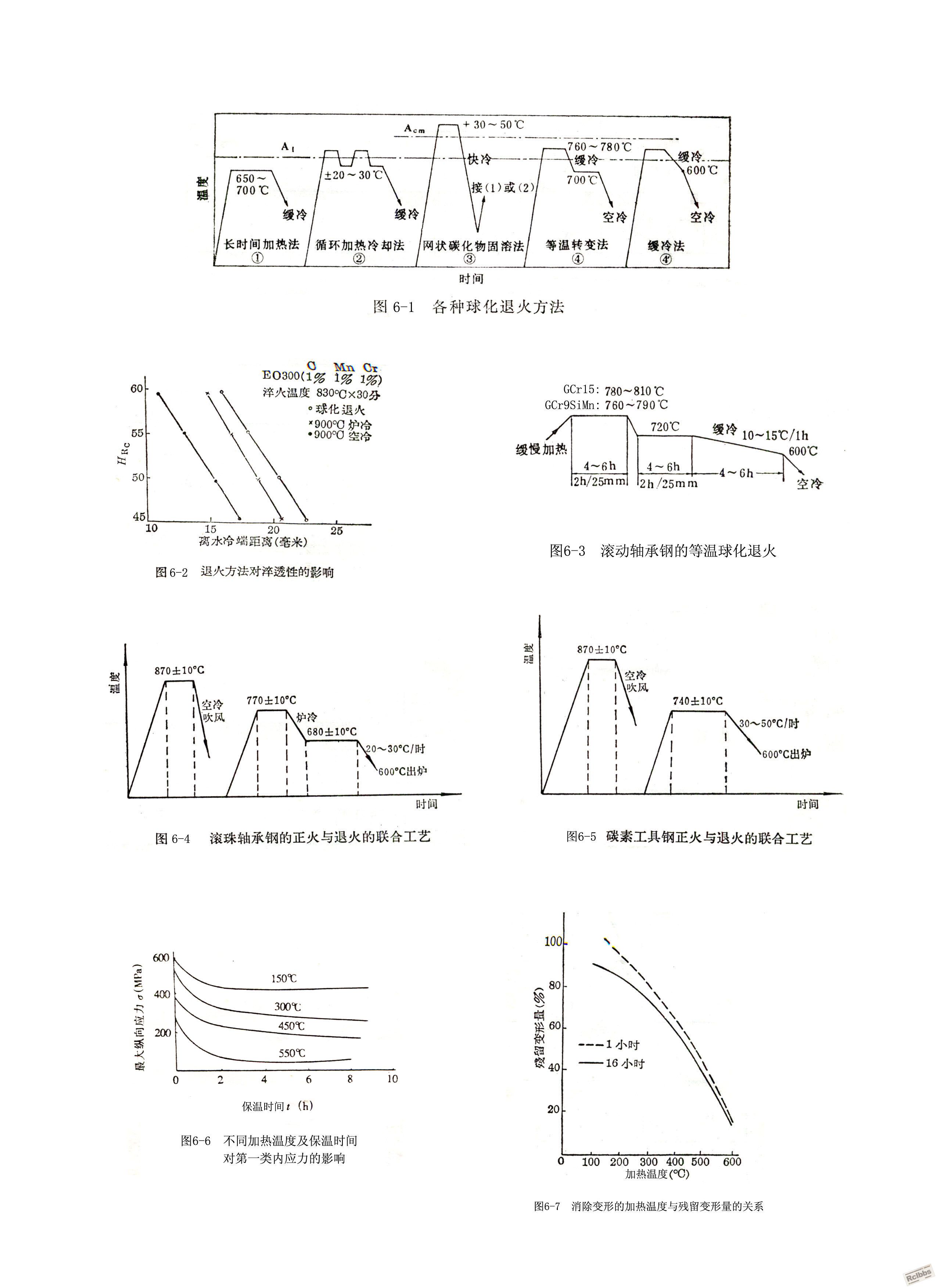

     滚动轴承钢球化退火工艺要点
     滚动轴承钢可采用缓冷球化或如图6-3所示的等温球化法。一般认为,退火后球状碳化物的平均直径以0.4~0.5μm为最好。
     当淬火组织中球状碳化物的面积率为7~8%时,滚动轴承寿命最高。当球化退火后,球状碳化物的面积率约为15%时,为了使淬火后能残留有7~8%的球状碳化物,则必须严格控制退火后球状碳化物的大小,使其处于0.4~0.5μm范围内。为此,球化退火时要采用稳定可靠的连续式作业炉。

 楼主| 发表于 2012-2-29 09:53:51 | 显示全部楼层
杨工您好!谢谢您的帮助,但我看不到附图,麻烦再发一次,谢谢!
发表于 2012-2-29 09:59:50 | 显示全部楼层
    自己看看哪个是图6—3:
