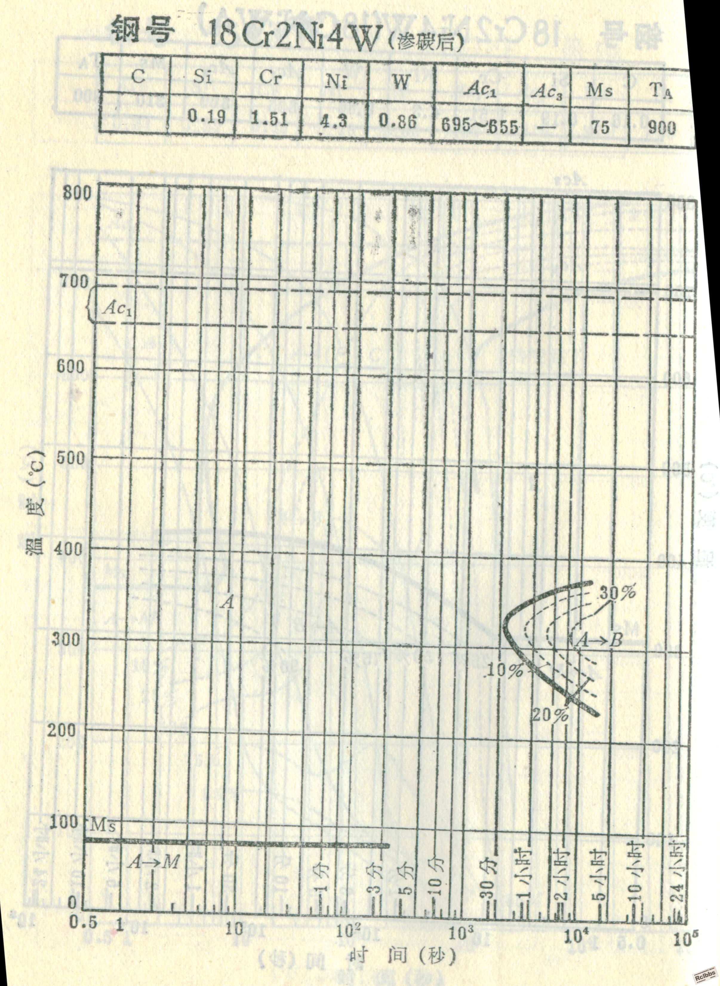

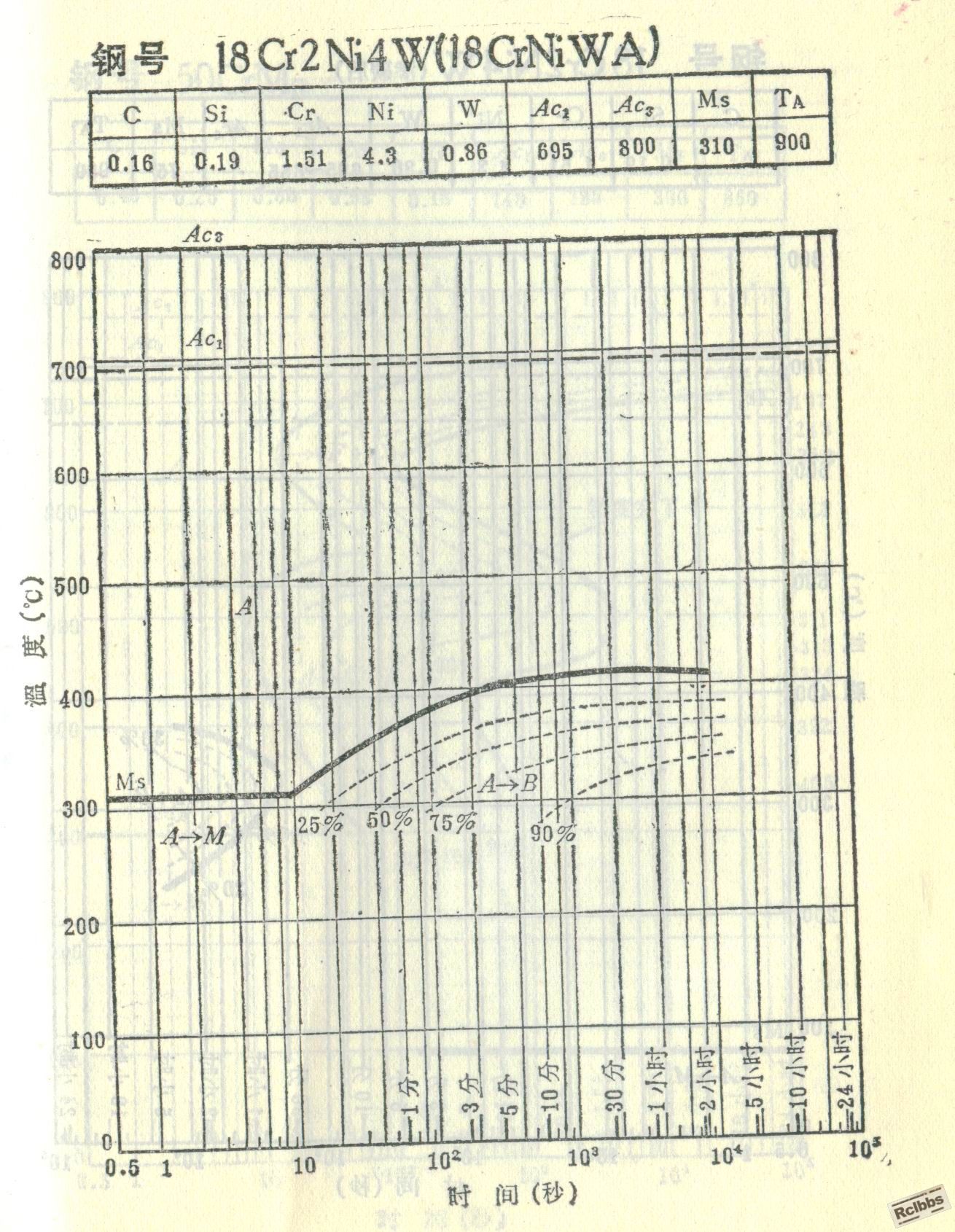

     这种材料无论是渗碳前还是渗碳后,其C曲线很奇特,无论是正火还是退火均得不到平衡组织。

貌似这种材料是正火后用高回调整硬度以便于切削加工?是不是这样的呢?  杨工
而且正火后这种材料硬度有点高,公司用的25Cr2Ni4W用气淬都能淬硬,可见这种材料的淬透性较好,正火可能出现马氏体了

发表于 2012-2-28 23:56:04 | 显示全部楼层
这种材料的淬透性很好!通常锻件是正火+高回处理 ,以便于切削加工

    18Cr2Ni4W属于马氏体型钢,它无论在什么情况下都没有平衡组织,只能在等温淬火后检测其渗碳层深度。这种钢渗碳并随炉缓冷后,从表面至芯部均为马氏体,在基体与高碳区交界处有贝氏体析出,但在金相显微镜下观察其界限并不清晰。一般是将试样加热至860°C均温少许时间后淬入280°C的等温热浴中后,数分钟后取出水冷,这是在含碳量质量分数大于0.30%的区域形成淬火马氏体,而在含碳量近0.30%区域女友与Ms点高则形成回火马氏体,金相试样浸蚀后则有明显的白色(马氏体)和黑色(回火马氏体)区的界线。这种方法在柴油机喷嘴偶件、喷油泵柱塞偶件、喷油泵出油阀偶件等零件中采用。其相关标准可参考JB/T7710—2007《薄层碳氮共渗或薄层渗碳钢件显微组织检验》等行业标准。
    至于楼主所讲的20Cr2Ni4A这种材料是有平衡组织的,可以按正常的检验标准检测其渗层。

这么高难度的材料现在还在使用,真是为难热处理人了,^_^。
该材料一般采用调质或等温正火来作为预备热处理。
但是该材料由于含有大量的镍,材料偏析严重。对于后续热处理存在很大难度。但是该材料在等温正火过程中也会产生大量的贝氏体
