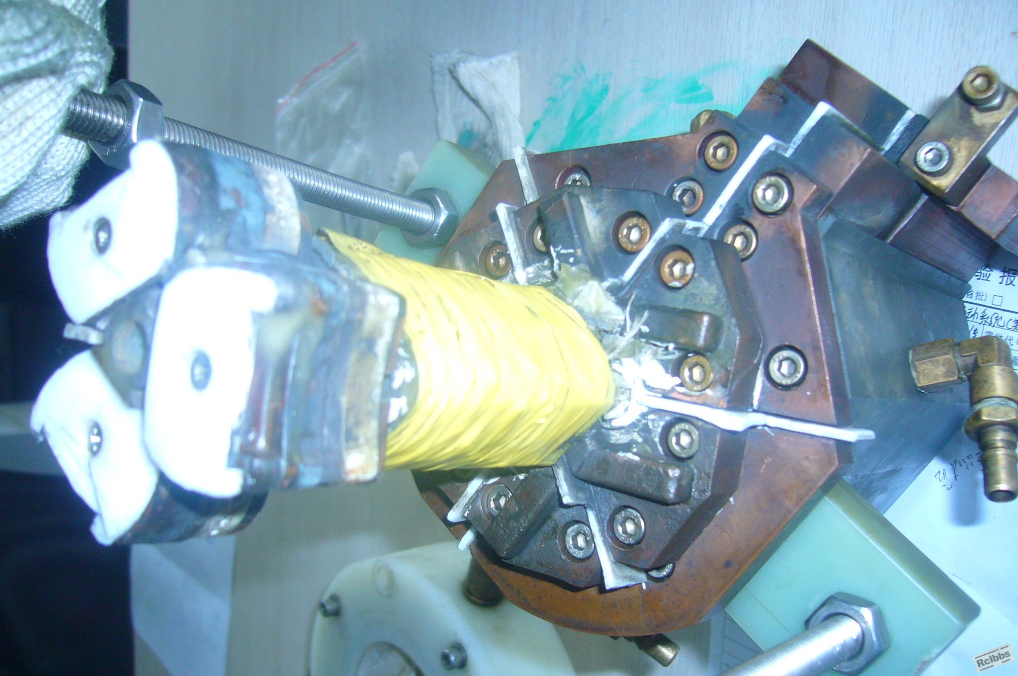

感应器有三个有效圈,若一个有效圈短路,对感应淬火有何影响,对设备有何影响。请各位同仁给予解答。

     怎么短路的?是不是其中的两匝连在了一起?如果是,那就变成了两匝的效果。

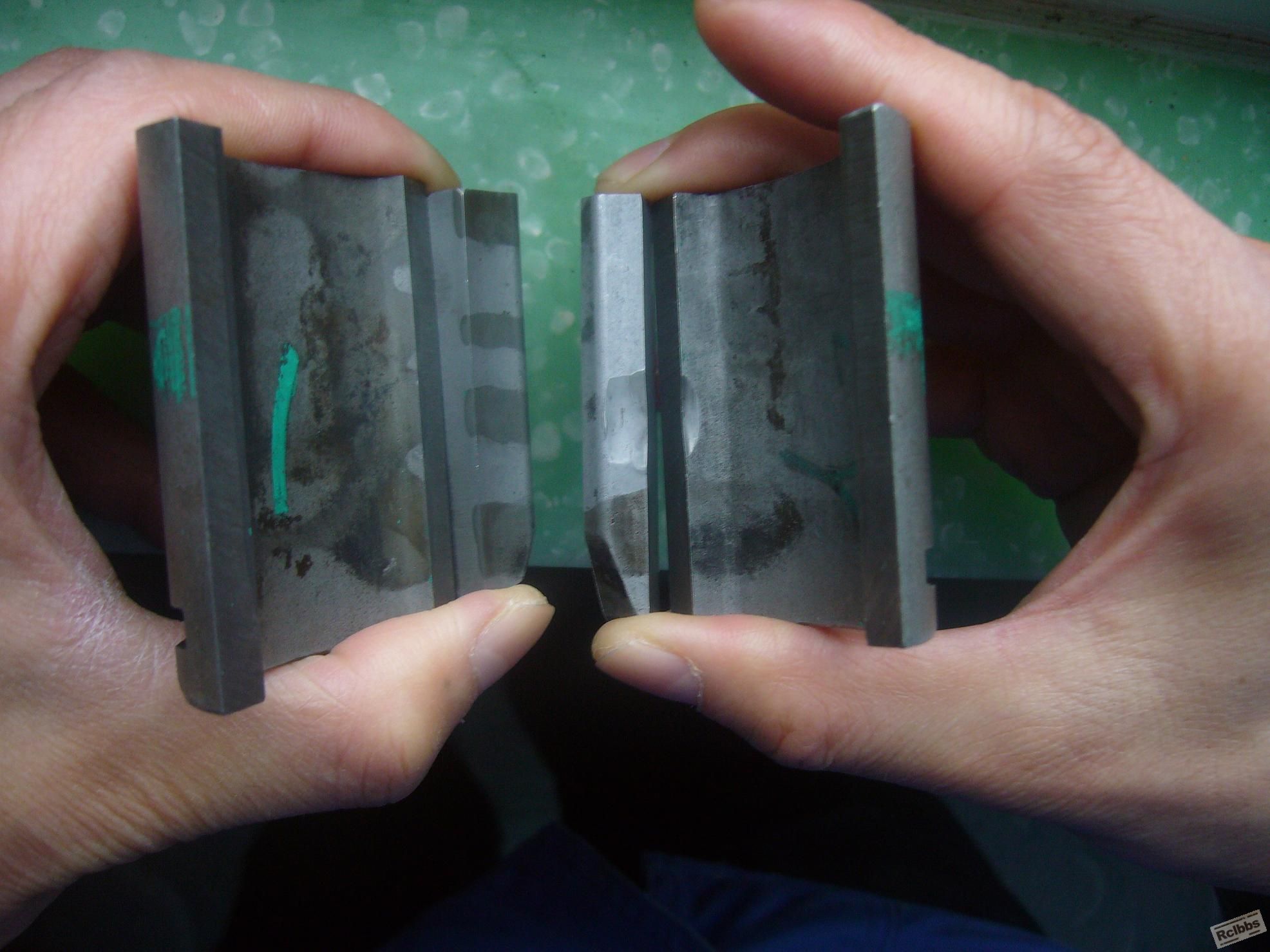

三个圈是串联的,如下图所示,若有一个圈短路是否会淬出下图所示工件的状况?

我们只是怀疑是否是感应器一个或二个圈短路。

发表于 2012-3-2 15:00:45 | 显示全部楼层
你说的短路是不是感应器碰到工件引起打火?造成工件不良

感应器碰到工件引起打火能造成上图工件的淬火状况吗?

发表于 2012-3-2 15:18:03 | 显示全部楼层
表面平整吗?是不是烧伤的痕迹?图上看的不是很清楚

发表于 2012-3-18 09:07:19 | 显示全部楼层
1.淬火三个感应圈肯定是串联的
2.一旦出现某一个感应圈短路,导致负载的阻抗减小,淬火的频率升高,导致淬硬层减小。同时由于阻抗减小,输出电流增大,会导致淬火以后表面硬度偏高。
3.谐振频带比较宽的电源,还是能启动的,如果是贷款比较窄的,启动的时候会直接过流
4.以上3点针对的是感应器匝间短路,如果与工件短路,那就是直接对地,设备过流报警。有淬火变压器的,一般不会烧IGBT,如果没有IGBT,那就看造化了。
