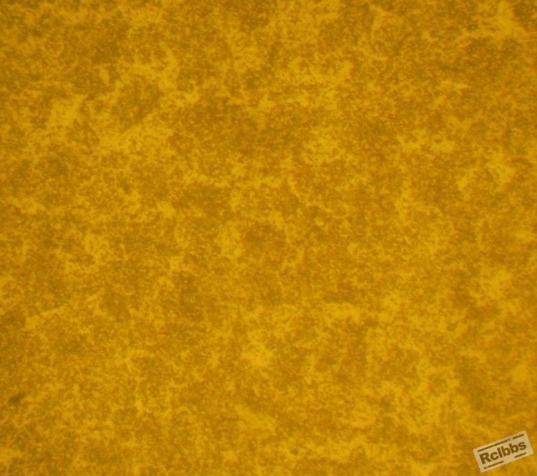

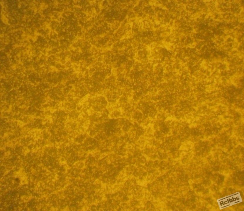

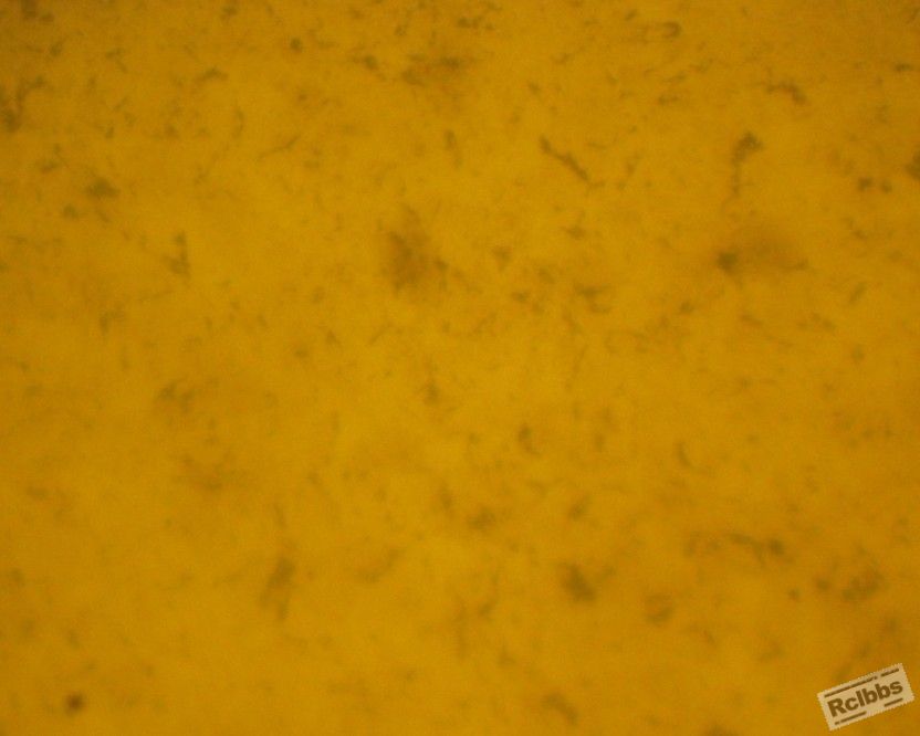

请各位对以下图片发表自己的看法,及评级依据,在下学习了,谢谢。

金相图片拍的很不清晰,粗略的评一下吧,第一张和第二张评3.5级,第三张屈氏体评小于1级。

多谢!最近一直受屈氏体困扰,请多指点

我感觉腐蚀的有点浅了,抛光一下再腐蚀看看呢
