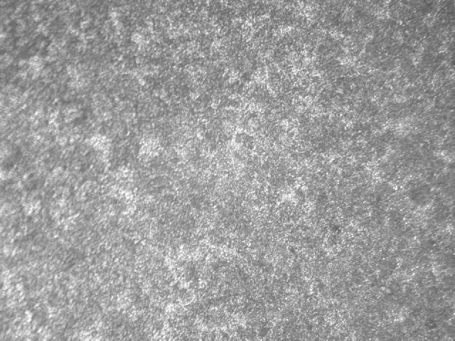

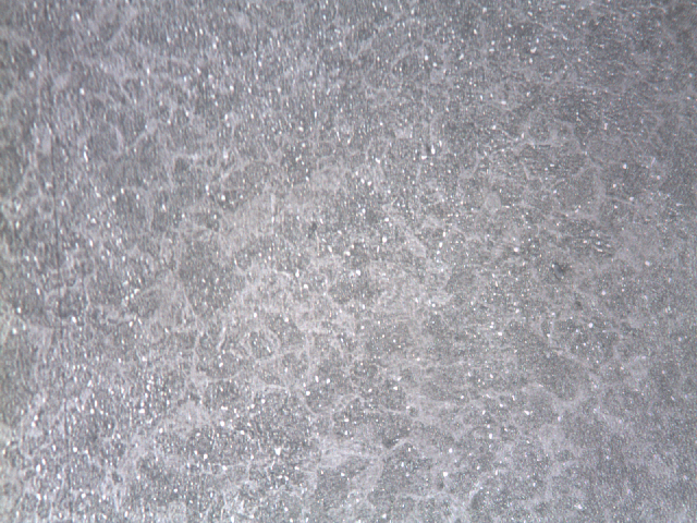

GCr15钢环,淬火后硬度为HRC61,在汽车变速箱内发生断裂,发现断裂的钢环硬度在HRC40和HRC50,图片如下:
1图:基体组织全为碳化物颗粒,没有M形态
2图:M形态较清楚,碳化物颗粒很多,隐晶M,轻腐蚀后未见明显T
 楼主| 发表于 2012-2-28 23:02:07 | 显示全部楼层
1图和2土=图位置兑换下

初步认定是热处理加热和冷却过程中出现了失误造成。但有人认为是:淬火后硬度是合格的,61HRC左右,造成断裂的原因是齿轮变速箱内产生了很高的磨削热,瞬间达到400到500,甚至更高的温度造成钢环产生了高温回火从而导致断裂失效,硬度同时有了变化,由于是在瞬间,造成回火不是很充分,1图为回火S,2图回火T。你们认为呢?
发表于 2012-3-5 21:33:39 | 显示全部楼层
个人感觉如果是摩擦热的话不至于改变点粒状碳化物的分布,所以倾向热处理工艺本身有问题,是否漏检了呢?

GCr15是常用的轴承钢,淬火后硬度一般≥63.5,甚至有的淬到65以上的。不知道楼主的钢环有多大,淬火后硬度到61一般来说是偏低的。不论加热不足还是冷却不足,有点屈氏体很正常的。
既然是出现了断裂,而且是使用后的,应该做失效分析的。对断口和使用环境、配合零部件接触部位作详细检查。从楼主的帖子里没看到这些信息,甚至连零件和断口的照片都没有。很可惜。
零件发生断裂,看金相有屈氏体,这能说明什么呢?有了屈氏体,零件硬度低,可能磨损的快一些,跟断裂关系很大么?
我认为,热处理如果有问题了,也只该负该负的责任。一个断裂,不能因为发现了屈氏体,甚至就算你发现淬火时给的温度低了,就将责任推给热处理,也是不合理的。
发表于 2012-11-4 16:01:04 | 显示全部楼层
根据楼主提供资料,图片不是很清楚,既然碳化物很多,而且有屈氏体存在,觉得热处理工艺有缺陷,温度和保温时间不足引起的现象,以致组织不是得到合理要求,性能也打一定折扣,所以造成后面的失效状况
