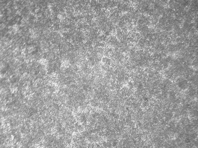

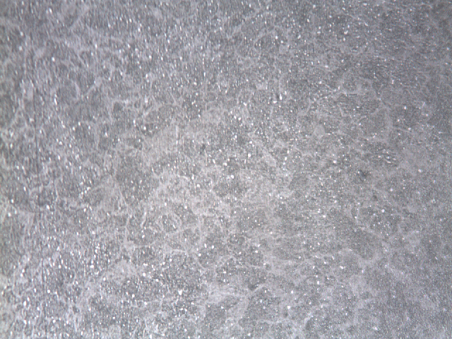

GCr15钢环,淬火后硬度为HRC61,在汽车变速箱内发生断裂,发现断裂的钢环硬度在HRC40和HRC50,图片如下:
1图:基体组织全为碳化物颗粒,没有M形态
2图:M形态较清楚,碳化物颗粒很多,隐晶M,轻腐蚀后未见明显T

发表于 2012-3-27 22:50:36 | 显示全部楼层
图1中有一半的屈氏体吧?
