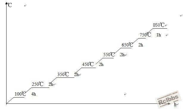

请问,对于多用炉,测量空炉升温时间是按照直接升温至额定温度,还是添加保温平台的升温曲线?

发表于 2012-2-29 13:26:32 | 显示全部楼层
空炉升温应该是分段的吧,到一定温度后保温一定时间,然后继续升温到某一温度保温...

发表于 2012-2-29 13:29:50 | 显示全部楼层
添加保温平台的曲线,例如
发表于 2012-2-29 13:42:32 | 显示全部楼层
对于多用炉或者其他炉子,测量空炉升温时间是考核一个炉子的功率设计是否合理的指标,所以是按照直接升温至额定温度来检查的

很赞同楼上的回答,但是那样直接升温会不会造成设备损伤什么的呢?
发表于 2012-3-2 15:47:45 | 显示全部楼层
如果这样也会把炉子烧坏,那建议你直接把炉子扔了。在大多数情况下,炉子都是直接升温到工艺温度,再保温,走曲线什么的。

好的,谢谢!做了直接升温的测试,结果升温时间还是比较长,达不到3.5小时,而且空炉能耗较大。
不知道有什么好的意见和建议呢?

发表于 2012-4-5 15:14:40 | 显示全部楼层
空炉升温时间,和空炉能耗都是有技术指标的,然后达不到,你们可以找生产厂家啊,你是新炉子,还是旧炉子啊?如果两个指标严重不达标,可以检查一下1、是不是功率没有达到设计功率?2、是不是炉壁保温有问题?看看炉壁是不是很烫?3、看看中门间隙是不是很大?4、检查控制系统是不是有升温阶梯限制?5、检查辐射管热电偶控温是不是设定值太低?
平常我们就是这样检查的。不知道是不是还有其他的注意事项。
