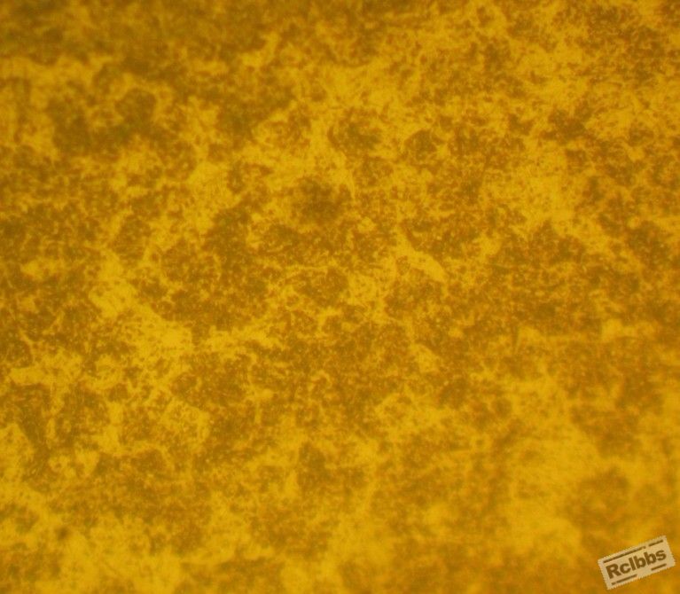

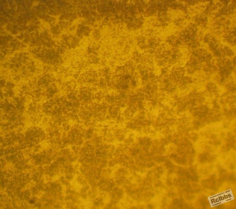

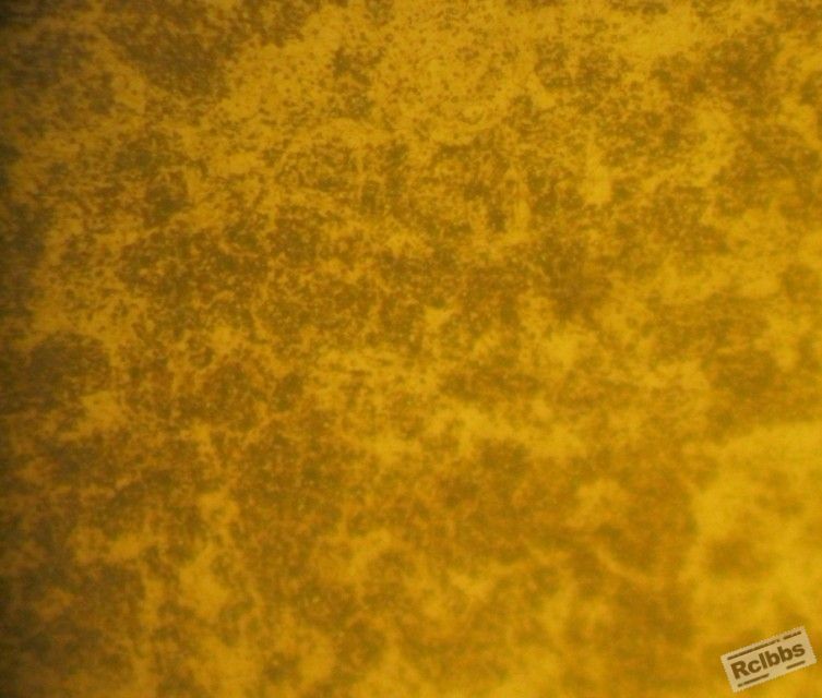

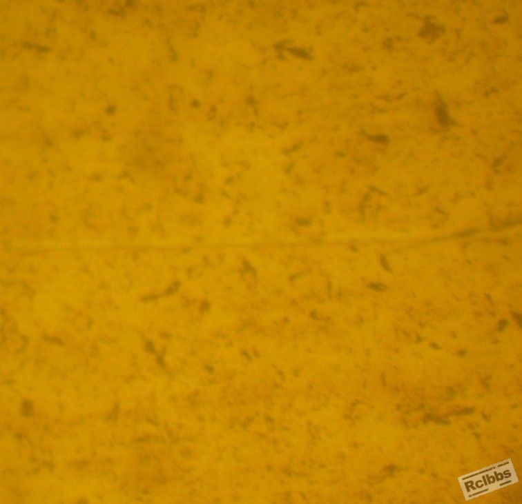

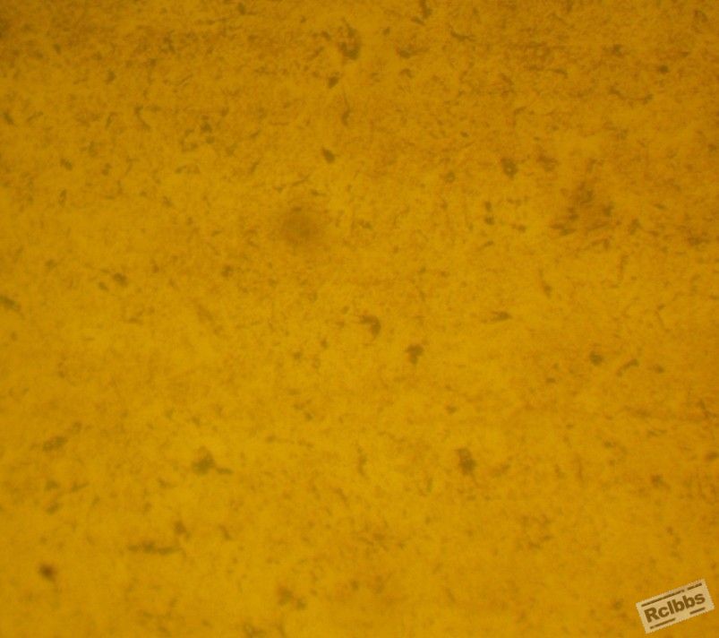

发表于 2012-2-29 16:59:31 | 显示全部楼层 |阅读模式
同一个试样,不同视场
屈氏体1
屈氏体1
屈氏体二
屈氏体二
马氏体1
马氏体1
马氏体2
马氏体2
马氏体3
马氏体3

发表于 2012-2-29 21:47:13 | 显示全部楼层
这个是GCr15检查屈式体和马氏体级别吗?
签到天数: 173 天
发表于 2012-2-29 21:56:15 | 显示全部楼层
组织挺好的啊 屈氏体马氏体都合格

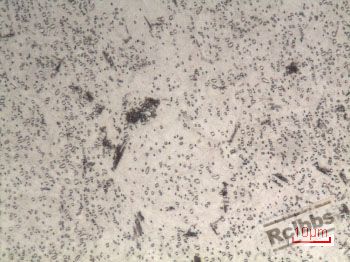

金相图片最好是接近黑白的,彩色太浓了会影响组织的判断,看看我这个屈氏体。

发表于 2012-3-1 10:53:00 | 显示全部楼层
图片按500倍评定,从屈氏体的数量上看小于1级,从形态上看屈氏体的团块略大于1级,我认为屈氏体可评为1级。
签到天数: 44 天
发表于 2012-3-1 11:00:03 | 显示全部楼层
屈氏体小于1级,淬火组织3.5级,图片不够清晰,评级可能会偏离较大,请谅解。
发表于 2012-3-1 11:28:14 | 显示全部楼层
楼主图片1,2是浅腐蚀,看屈氏体可评1级,深点的组织形态可评3.5级,还请楼主把材料大小和工艺说明一下,不然不好进步评判,还有图片有点虚不是很清楚

 楼主| 发表于 2012-3-2 07:58:24 | 显示全部楼层
紫琅人 发表于 2012-3-1 11:28
楼主图片1,2是浅腐蚀,看屈氏体可评1级,深点的组织形态可评3.5级,还请楼主把材料大小和工艺说明一下,不 ...
材料GCr15,860度淬火.请提保贵意见
发表于 2012-3-3 21:18:10 | 显示全部楼层
总体还是可以的,看了材料尺寸不小,比较厚的吧,可以温度适当855操作,保温时间适当调整,现在是500倍数还算合格的,要是在1000倍数来看就不是合格的了,奥氏体比例比较大的

 楼主| 发表于 2012-3-4 07:42:02 | 显示全部楼层
紫琅人 发表于 2012-3-3 21:18
总体还是可以的,看了材料尺寸不小,比较厚的吧,可以温度适当855操作,保温时间适当调整,现在是500倍数 ...
您好,1000倍下马氏体合格吗,那放大倍数,残奥会有什么变化?请指教!
